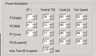

Постепенно започнаха да се изравняват настройките на повечето потребители. При мен настройките са същите, както при вас. Не трябва да забравяме, че в този вид настройките може да са само отправни, тъй като от значение е КПД-то на котела, тръбен път и изолация, консуматори и външна температура, а от там и изолацията на самото жилището. При мен в момента върви подмяна на старите радиаторни кранове с термовентили и глави. при това положение смятам, че стайният термостат ще стане излишен. отоплявам площ от 150m² радиатори обща мощност около 20киловата + 2 бойлера х 80л. Направих опит, като симулирах работа с термоглави. При 42° на водата в цялата система затворих половината радиатори, а други ги оставих частично отворени. Зададох температура на водата 75° при модулация 7-4-0, пелети слънчогледова люспа. Р3 - 3,88 кг/ч.,P2 - 2,07кг/ч., Р1 - 1,123 кг/ч. Котелът достигна 68° на 10 минута, 72° на 15м. , 76° и премина във подържащ огън за 10 минути. помпата е настроена да включва на 49° (бойлерите не участват във опита, външна t6° само две стаи не са ми изолирани на всякъде е картон, вата и xps) леко отворих един радиатор, друг частично, трети цялостно. Веднага в радиаторите нахлу гореща вода и в стаята стана топло. след това оставих всички радиатори леко отворени. Водата в системата падна до 45° и започна да се вдига бавно до 69° за около 45м. След 1ч. работа така на P2, в стаите беше стнало 25-26° което е повече от необходимо, затова ги затворих и оставих само две лири да въртят водата. Котелът достигна 78° за около 5-6мин. и премина на съспенд при консумация 0,545 кг/ч. След един час t-стаи беше между 23-24°, когато стана 22 в една от неизолираните, отворих радиатора (17 ребра чугун 12литра вода) докато стане 24° горелката се включи на първа за около 10м. След това отворих цялостно още 2 панелни - горелката се включи на 1-ва за около 12-13мин. И така включ - изключ на цялата система за около 6 часа дневен режим - гонене на по-високи стайни температури във всички стай. Консумирани пелети 8,54 кг. Разликата от предишния ден при нормална работа - всички кранове отворени е 200гр. пелети. На следващия ден направих опити като намалих степените на термоглавите в три помещения на 1.5 при t 18-20° и оставих отворени крановете на останалите помещения при t 23-25. И ето го и резултата 6,8кг. вдигнах и t на помпата да включва на 59°. Резултатът е задоволителен за мен. Тъй като при мен системата до сега е работила между 12-16ч. на денонощие. Така идва икономия от 4кг. пелети на денонощие, което е 0,80лв. За един сезон термоглавите се изплащат. Мисля да сложа един стар бойлер като буфер за гореща вода, така ще избегна дългата работа на трета степен преди възстановяване на температурния баланс в системата или по-точно това не е за икономия, а за стабилност на системата. Във котела има 25 литра и още 20 в тръбен път, и ако добавя още 50 литра от буфер ще имам добър запас от гореща вода преди да се охлади котела, а от там и системата. Така аз прекарах почивните дни! Дано да съм бил полезен.

masterpit написа:
Р3 - 3,88 кг/ч.,P2 - 2,07кг/ч., Р1 - 1,123 кг/ч...
Тези килограми при какви стойности на load, cycle и fan за съответната степен са?
masterpit - специалист
judas написа:
masterpit написа:
Капацитет на шнека 0,0108 кг/сек.
judas - специалист
masterpit написа:
Нещо не схващам, стойностите на Feed на 10 ли да ги разделя?
judas написа:
masterpit написа:
P3 38 означава, че на трета степен шнека ще работи 3,8 секунди
