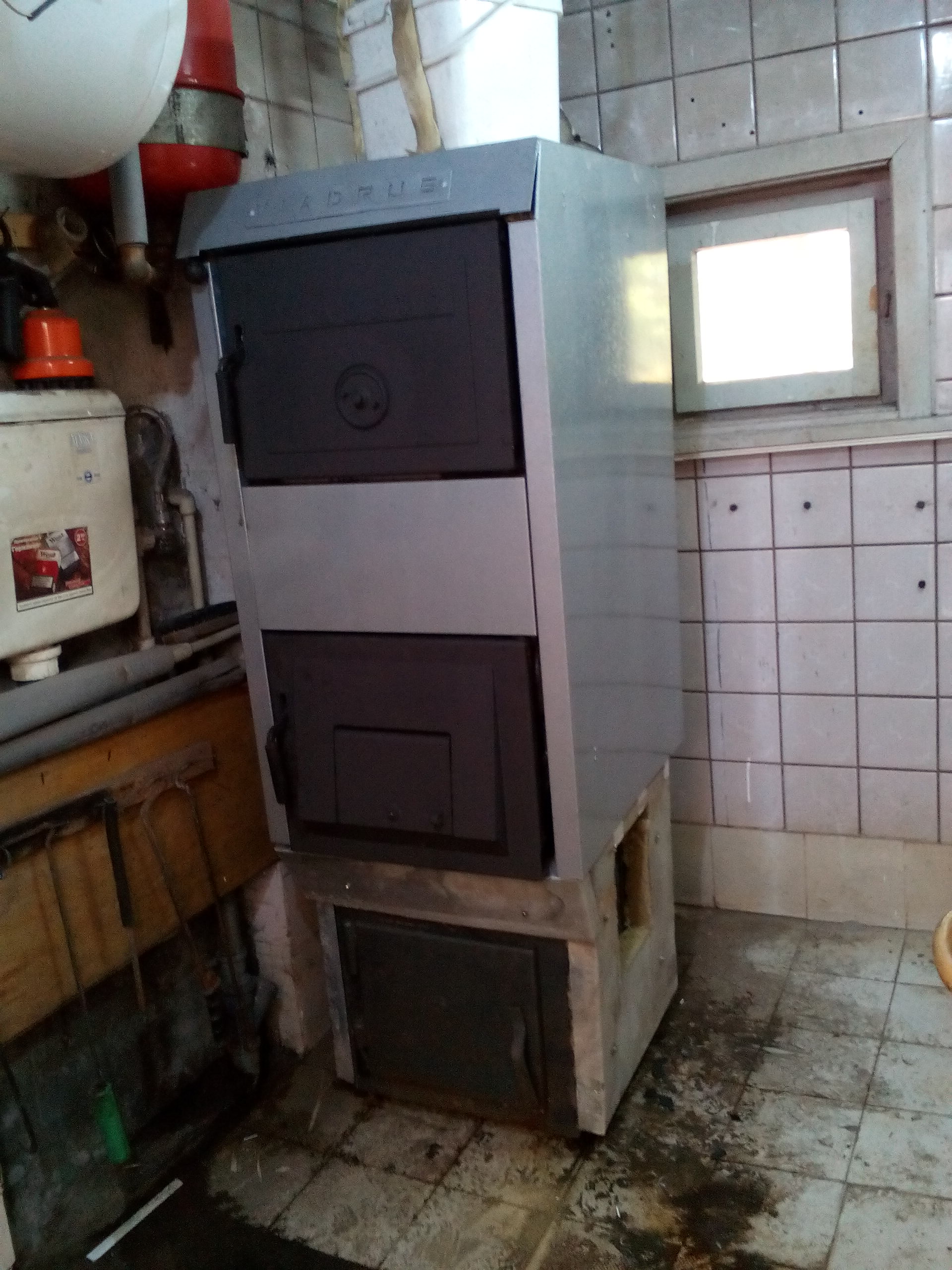

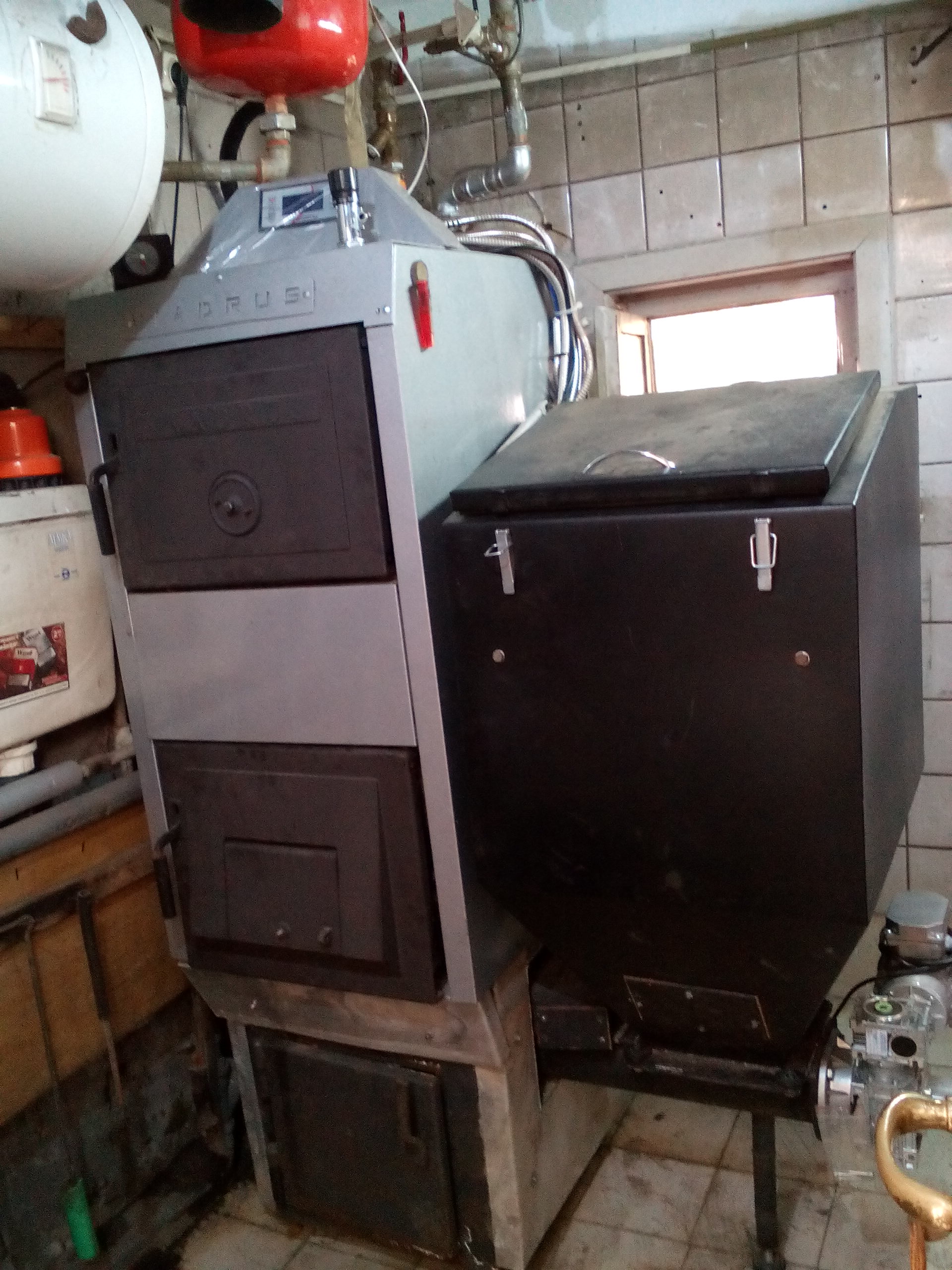

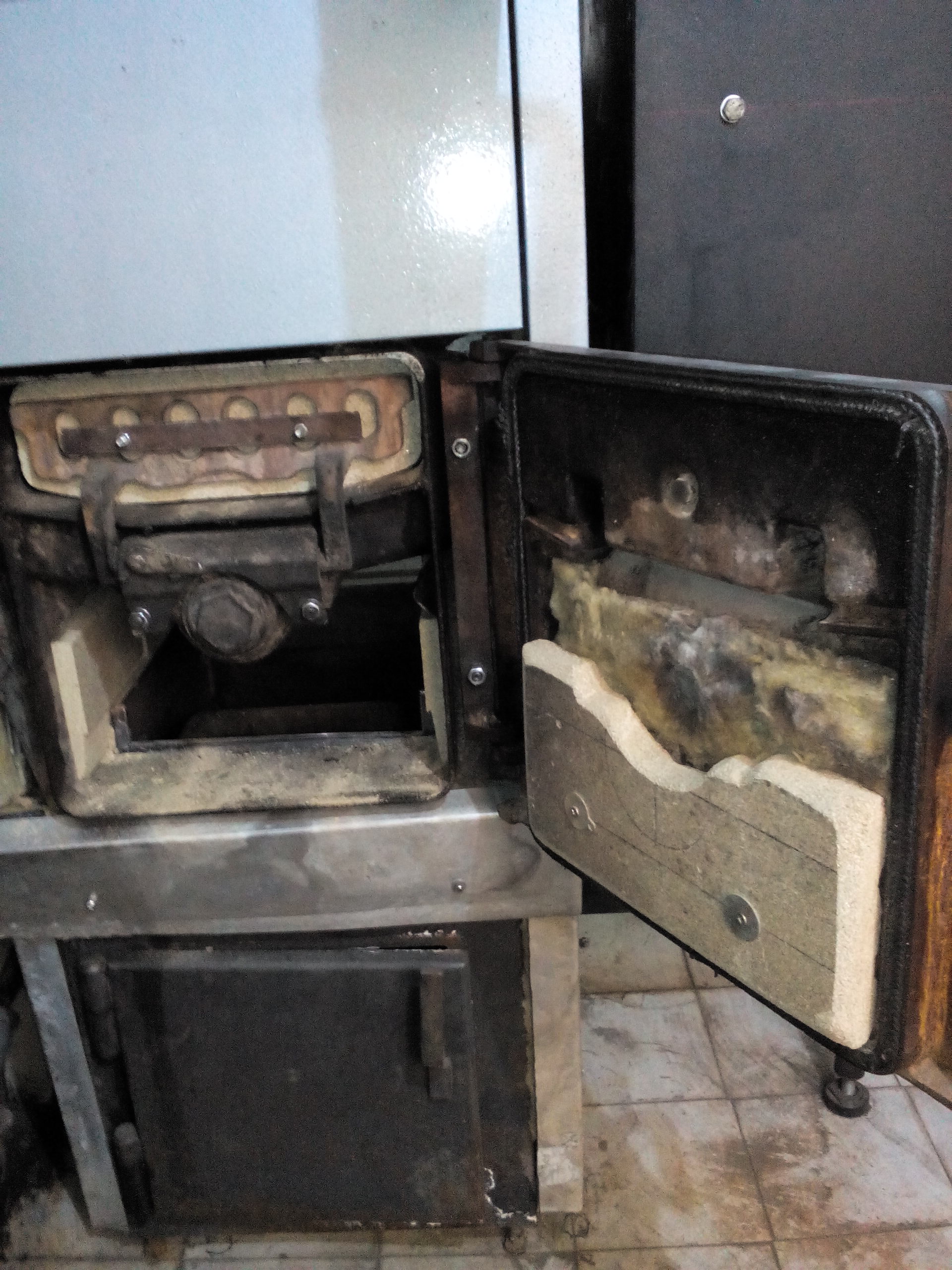

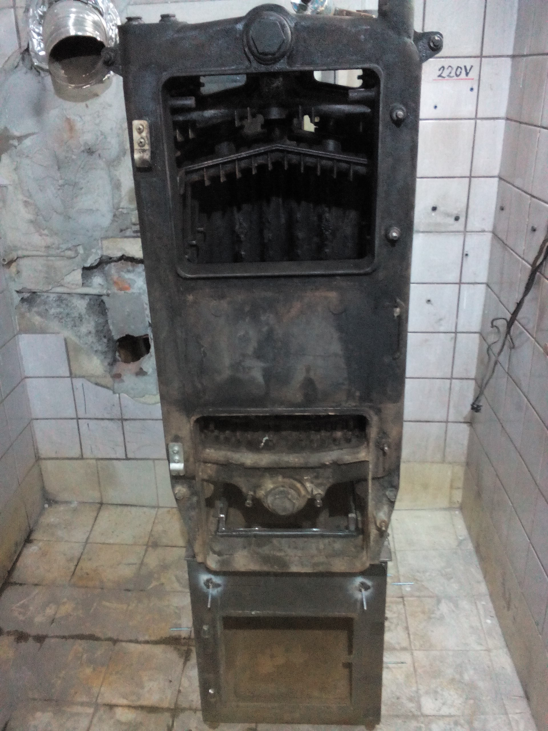

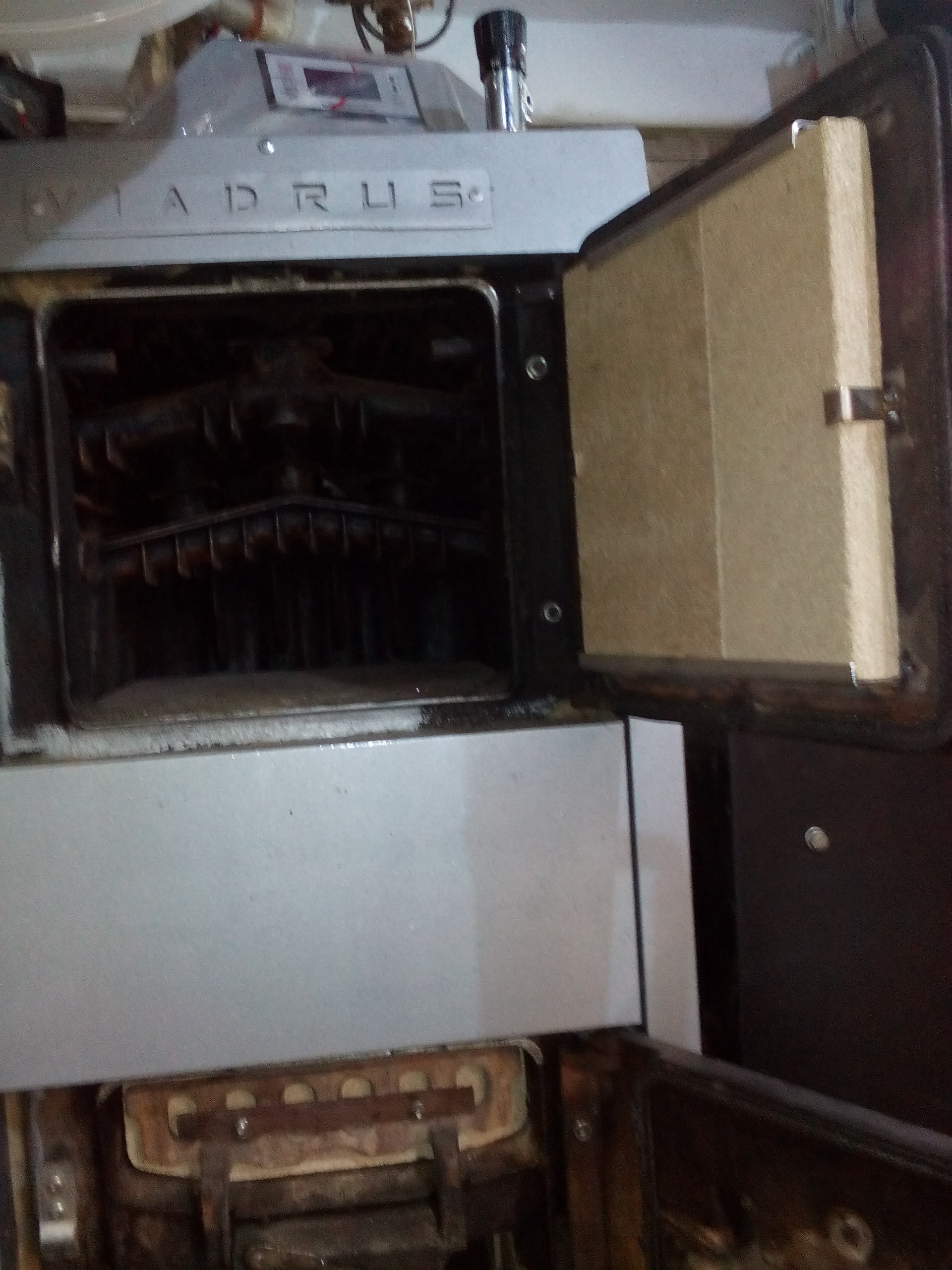

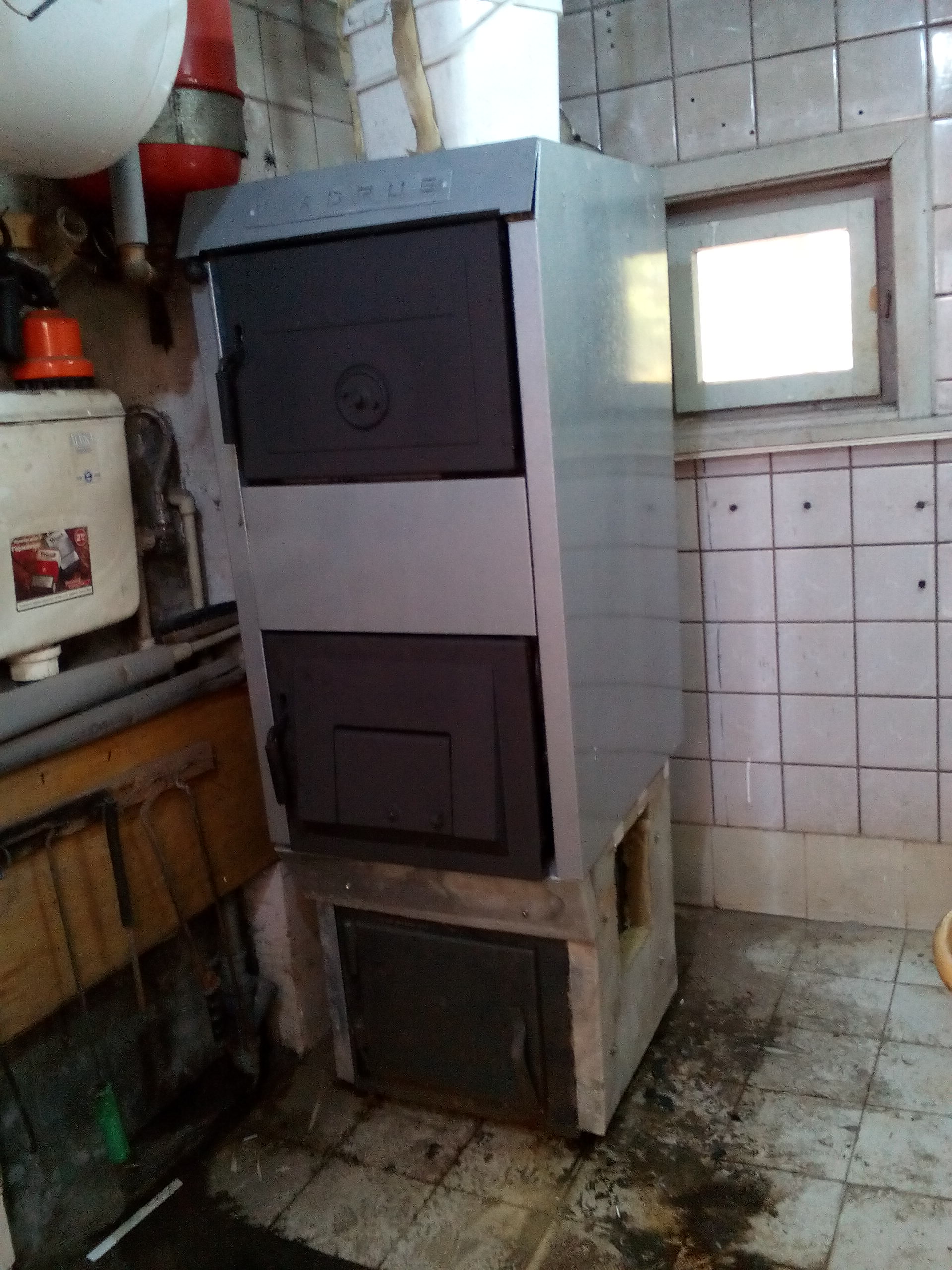

energo написа:Още един Виадрус ще бъде с ретортна горелка Екоенергия.Ето,готово е вече.
Монтирам ли горелката ще пусна снимки.
Виадруса е У26 Херкулес 30кв-5 секций.
Горелката е Екоенергия25кв,контрилер Ирид Пид с датчик за димните газове.
Миналата зима бях с руски котел-ветеран и горелката,сега ми изпадна този Виадрус .
Дано резултата е поне като с руснака-бях много доволен от разхода,ще видим...

шоп написа:И от мен БРАВО!
Само един въпрос, да не си обърнал мотор редуктора за шнека? И аз съм с Екоенергия 35 и всичко стои по различен начин. Погледни надписите по табелките дали стоят нормално и най-вече пробката за маслото на редуктора дали е отдолу.
Така е на 25 киловатовата и то не само на моята...
Сигурно е от марката на редуктора.
