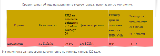

6osi6 - майстор
achmonek написа:
Експерт 20 и РВ 20. Отоплявам 130 кв.м. със слънчогледови пелети. Разход за последните 3 дена - от 28 до 31 кг на 24 часа. P3 - 3,6/45/52 P2 - 2,2/45/50 P1 - 1,6/45/48
Средният разход на ден е 29,5 кг. слънчогледови пелети. Приравнен към таблицата на Грейко за "Агропелети" с коефициент 92.3%, за къща от 120 кв. и месечен разход от 30.5 дни, цената за отопление за един месец е 141,18 лева, а КПД на котела 79.4%.
