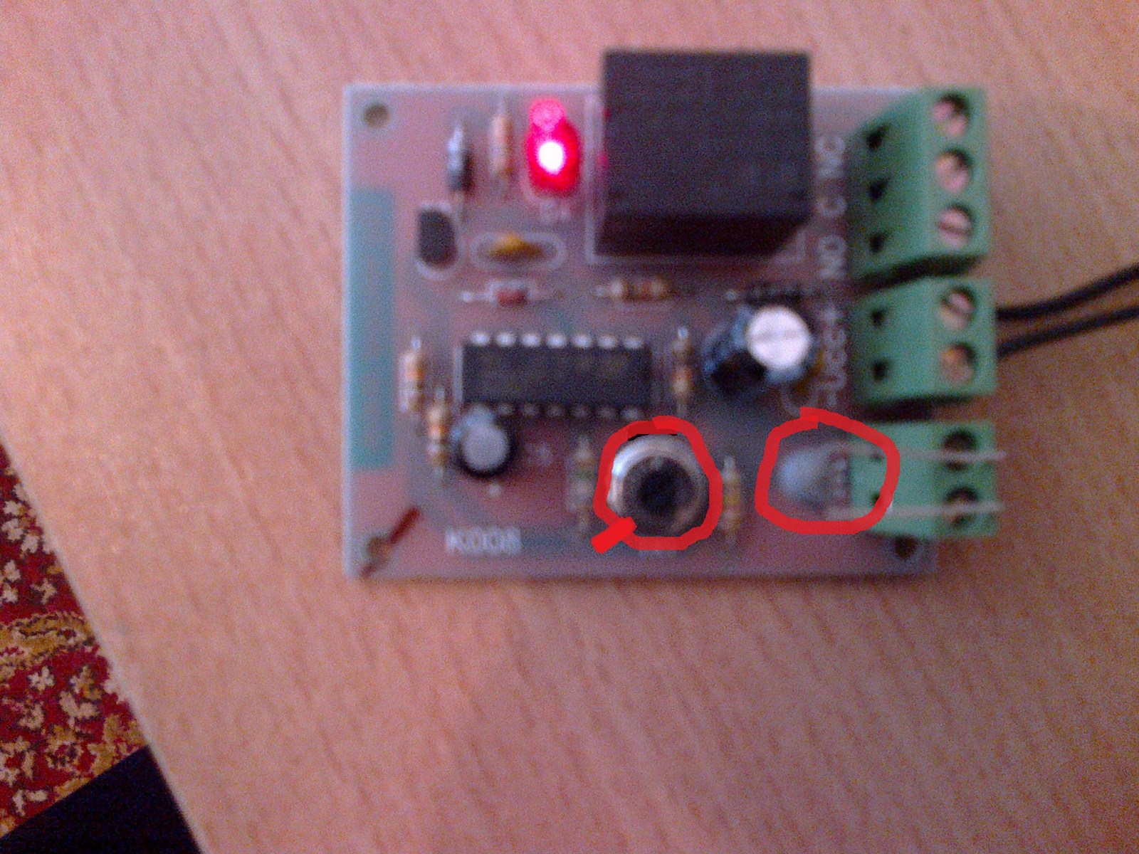

Сега ще й пусна прав ток 12В да видя може пък и това да е причината

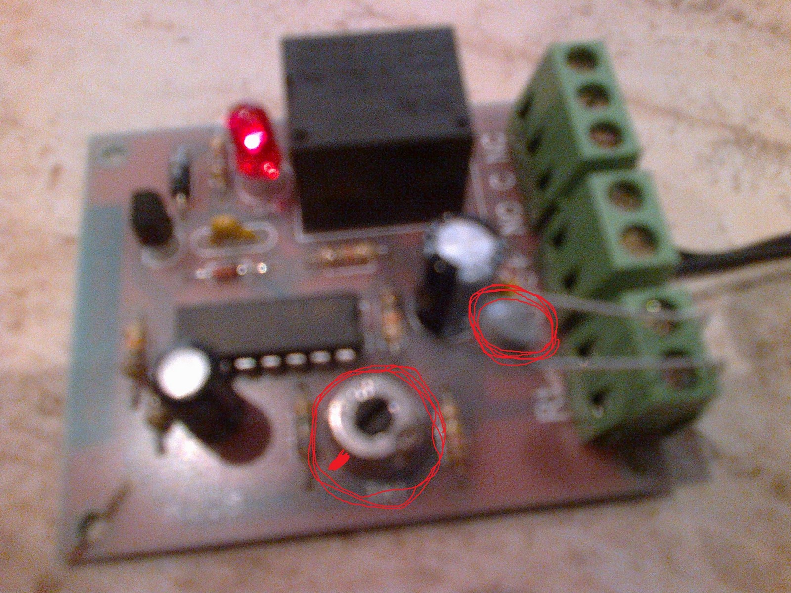

- Мнения: 255
Днес пуснах 11V DC на платката и пак същия резултат. Има контакт м/у C и NO, а не м/у NO и NC, въпросния датчик който е сложен в комплекта (да ли вообще е датчик или аз трябва да си сложа някакъв), колко и да го нагрявам и да го топля диода свети само в едно положение, когато тримера е в крайно ляво положение т.е на 5оС или изключен. Моля някой да помогне!!! Ето и снимка с яервено съм оградил въпросния датчик (ако вообще е датчик) и тримера, като съм обелязал къде свети диода.

Ако на тази платка и сложиш такъв датчик LM335 ли беше
дали ще стане.

jinio написа:Не го пробвай това.filmatoplo написа:Ако на тази платка и сложиш такъв датчик LM335 ли бешеНе знам но ще пробвам и товадали ще стане.
Пробвай да свържеш термодатчика към омметър и проследи в какви граници се изменя съпротивлението при различни температури.
След това пак с омметър измери въпросното крайно ляво положение на потенциометъра и сподели какво точно означава това- нулево или максимално съпротивление ( измерването с омметъра се прави при изключено захранване).
Относно релето- когато липсва захраване на намотката му е затворена веригата между изводи C и NC, а когато релето "щракне" се затваря веригата между изводи C и NO. Между NC и NO никога няма верига.
