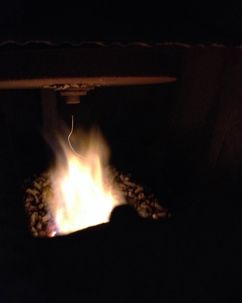

По темата - я кажете какъв е тоя диск над горелката?
Има цяла тема по въпроса :-D viewtopic.php?f=18&t=35045&hilit=%D0%92%D0%B0%D0%BB%D0%B0%D0%BD%D0%B4%D0%B0%D1%80

Темата не е тази която си копирал [-X . Все още не съм си загубил акъла да печа мръвки в котела :lol:. В тази тема шоп е публикувал снимки viewtopic.php?f=10&t=51798&start=20

DimitarD, :partyman: Радвам се, че си доволен.
Аз го ползвам диска с горелка на въглища и от високата температура направо побелява и хвърля искри. Интересно ми е да споделиш с пелети как изглежда, защото с един колега в една друга тема разисквахме как ще се държи диска и дали ще има каталитичен ефект при пелети и по-ниски градуси.
В руският форум, където братушките споделиха идеята са много доволни и с пелети.

Да, разбира се че съм доволен и то много. Диска е с диаметър 25см.
Монтиран е планка под лек наклон /може да се регулира/ защото количеството въздух в проценти е завишен и искам пламъка да е насочен в центъра му. Наблюденията ми са базирани на измерванията които направих с ламбда сондата както и на прахта която не се полепя толкова много по стените на котела, а пада в пепелника. Показанията на сондата паднаха с близо две деления и сега е в нормите, което означава че имам отлично изгаряне на пелетите. Мога да кажа че наистина диска оказва влияние на горенето.
Снимката е правена в режим suspend на горелката

то диска ако го имаш в гаража или в работилницата се монтира много лесно. Първият го монтирах с арматурно желязо 8мм. Изкара седмица и желязото се стопи. После си го направих с неръждаем болт и шайби и няма проблеми. Дори и 1% да има повишаване на КПД то все е кяр.
DimitarD, подкрепянето на мнението ти и с ламбда контрол е показателно. Аз не си падам много по измерваня и карам по усет. За праха, който иначе се вдига и лепи по топлообменната повръхност намалява съм убеден. Това е втори +
Чехите продават чугунени дискове с различни размери подходящи за много видове котли. Цената им никак не евтина. Един чугунен тиган монтиран наобратно върши същата работа на отражател, а струва само 30-40 лв. Прилича на диск от брана ( чизел )
