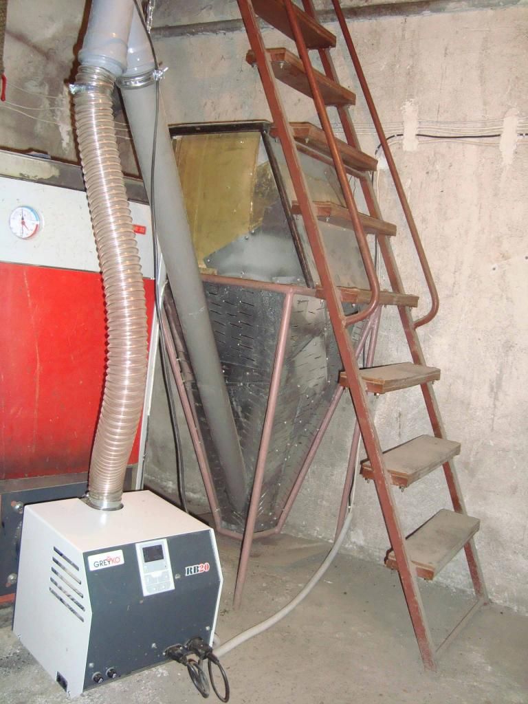

Няма, няма ама и ти си преправи бункера заради тази фуния, че и аз до седмица ще го прекроя.
А за да няма фуния, трябва да е в ТОЗИ неугледен вид.
n.ganev - майстор
Ако ти покажа какви недоумения правя в последно време #-o ще ми се смееш, но всичко според желанието и пространството на клиента.

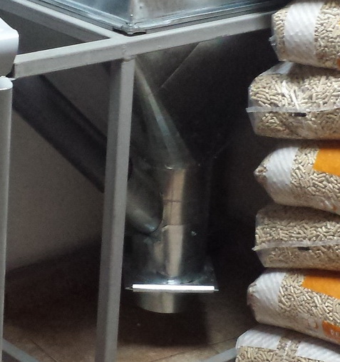

...Единственото, което не ми харесва е фунията която се образува в бункера ;)

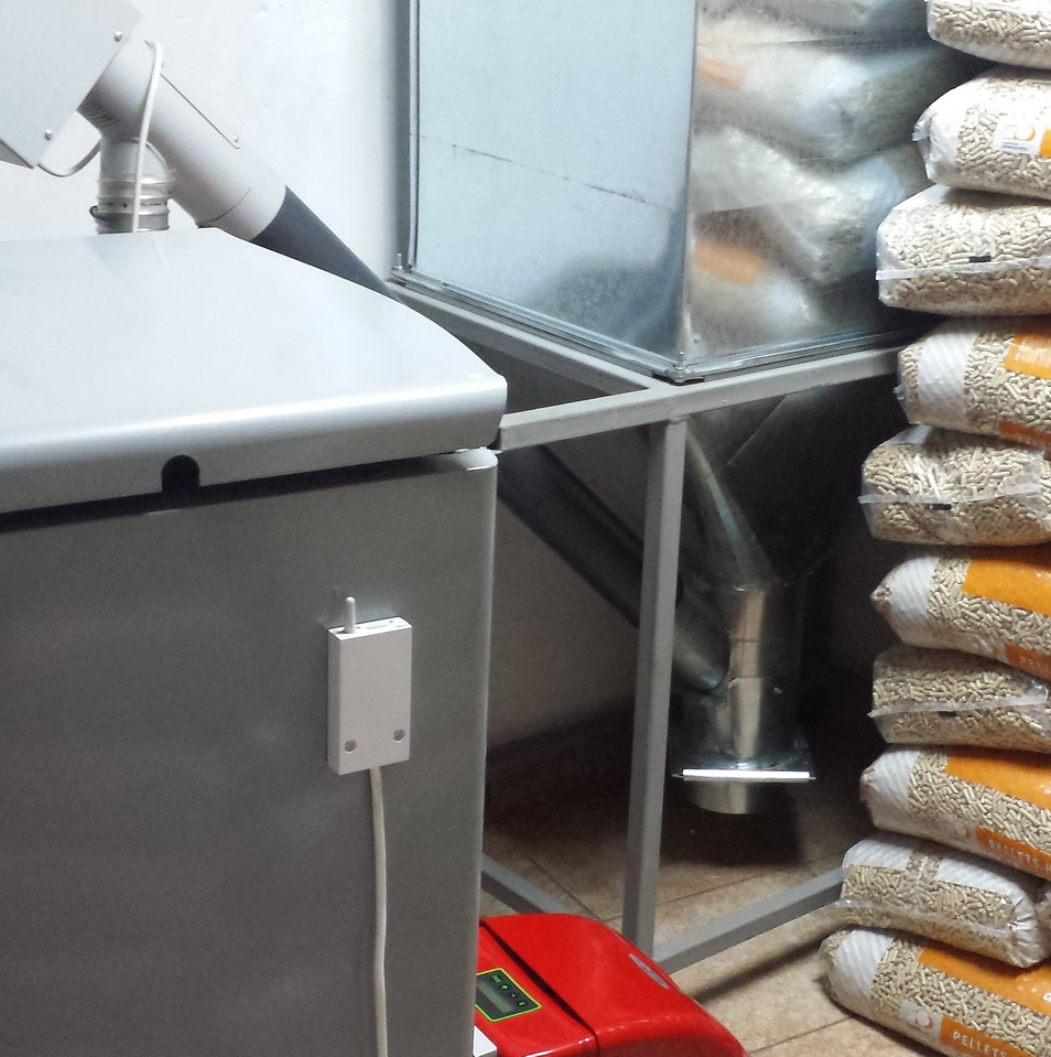

При мен съм решил този проблем ( почти на 100% ), като съм оформил долната част на бункера като фуния. Стените се спускат към дъното на бункера под ъгъл около 75-80 градуса ( т.е. са много стръмни ).
Някъде назад в темата го бях снимал:
Това приспособление също съм ви показвал:
Вече не е хванато с тел, а по-културно с планки, за по-лесно демонтиране.
n.ganev - майстор
Пробий един отвор ф110 на дъното и слжи едно У ф110 както му викам аз "кенефка" и наври в У-то шнека - имаш струва ми се място под бункера за У / РVС /.
alex_serviz - специалист
Разстоянието до пода е 4-5 см., та няма място за У-парче. А и така ми е по-добре, защото мога да променям ъгъла на шнека. Бях го сложил под ъгъл 45 градуса. Понеже ми се яви проблем ( пускаше много пелети ) при първоначално зареждане и по съвет на Лазар го изправих значително ( шнека, де ). От тогава не съм забелязвал предишния проблем.

и да си сложи по един шибър/клапа отгоре и от доло, ако се наложи да вади шнека да не изпразва бункера, че как ще далдисва .....не ми се мисли........
при мене е така, засега направих само от доло, ама до година ще добавя и една клапа отгоре над "Y" - и аз.
Предишните години бях с дъвен бункер и 2 пъти ми се наложи да го чистя и зор ако се окажеше с пелети вътре.
А, и друго, ако ти се занмава слагай и колелца, много лесно се изкарва на вън при нужда, дори и пълен.
Но за всеки според нуждите.
