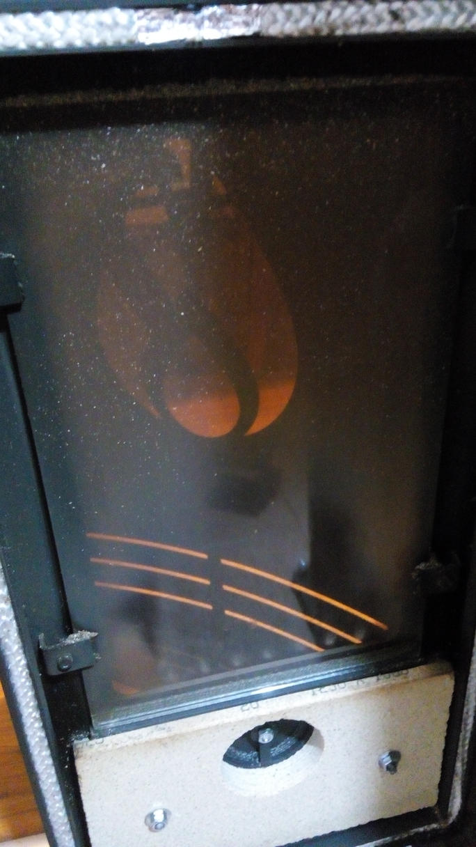

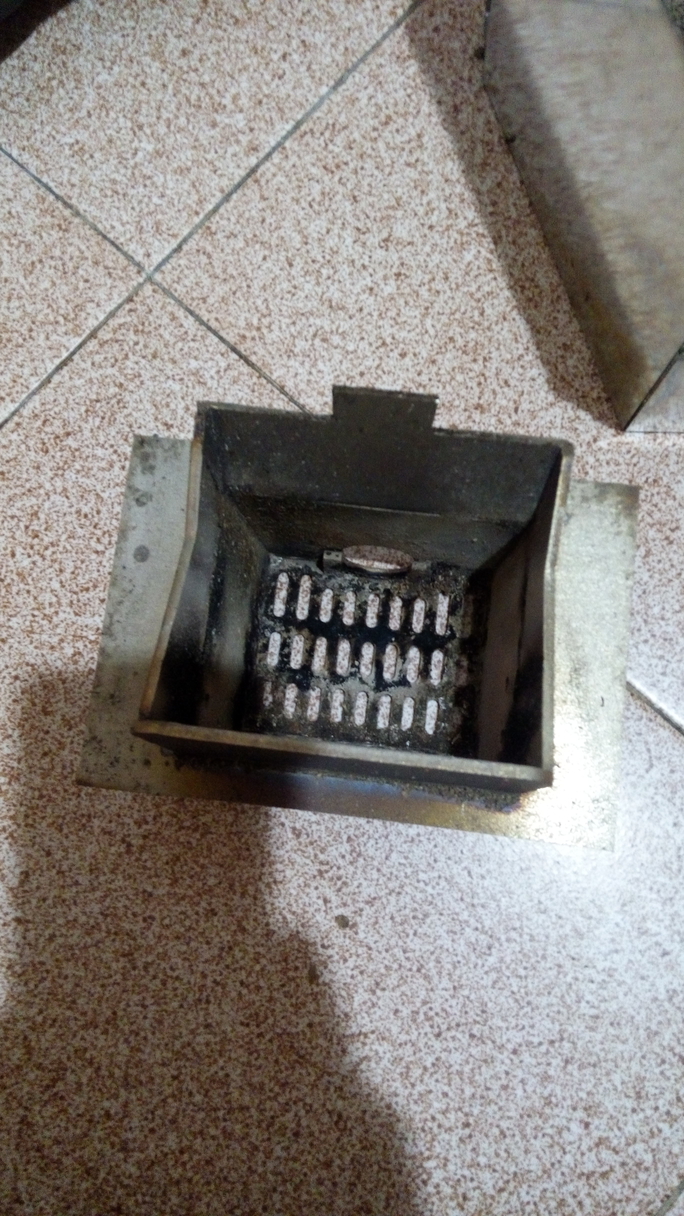

Малко информация и от мен. Разделих P2 и Р3, като така горенето стана по-добро. Основния ми проблем е, че дори и така пелетите изгарят страшно бързо. Наложи се да сваля вентилатора на 20 за да получа що годе стабилен пламък. Иначе бонбонките подскачат във въздуха, пепел и малки въгленчета хвърчат навсякъде. Идеята е да се получи поне малко жарава в кошничката и да няма това подскачане на пелетите. Комина и със старата печка си имаше доста тяга. Сега въпроса ми е, има ли някаква опасност от толкова ниска скорост на вентилатора?
Прилагам снимка на кошничката от днес сутринта- в нея няма абсолютно нищо, остатъци от 13 килограма изгорени и стъклото след 4 часа горене.

Доста черничко. Намали малко и подаването! Карал си я с 3.25 в час. То си е на максимум това. да се има в предвид, че това е средно за час. Вероятно в началото е превъртала доста повече.

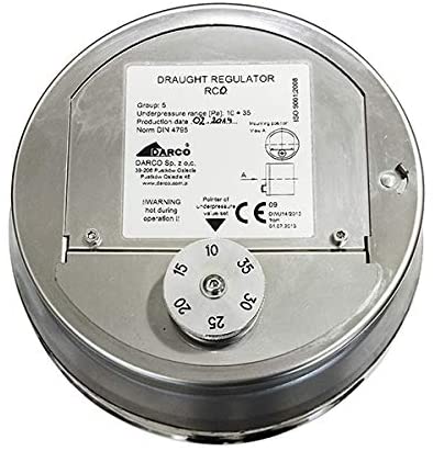

Според мен -сложи клапа на комина и нещата ще влезнат в релси.Сега заради тягата се мъчиш с намален въздух.
