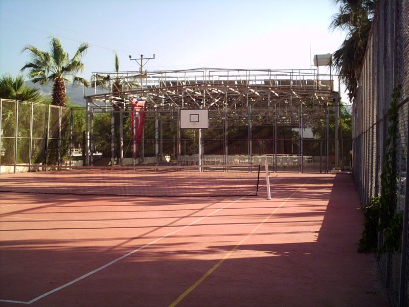

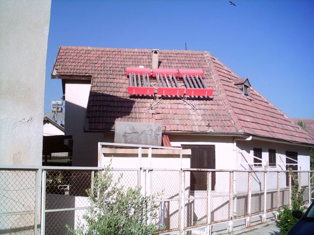

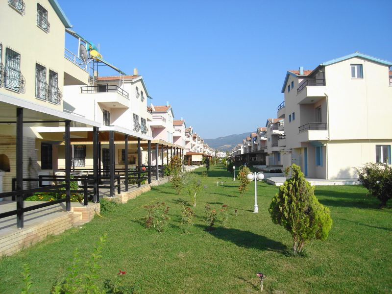

Е -тия са готови. няма къща без панел . Няма въртящи , климата е почти същият , има-нема 1-2 градуса разлика в елевацията към слънцето .
Вакуумните не са вакуумни .
Снимка.0099 е голям сборен панел , изходните тръби бяха Ф110 :)
сянката под него също се използва за летен театър/кино/вино.

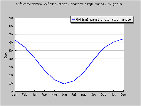

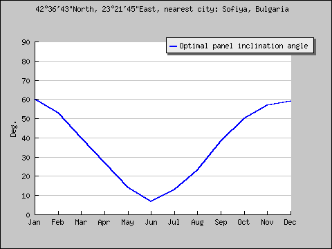

А пък за нашата географска ширина оптималния ъгъл на соларните панели е около 32-33 градуса (на годишна база).
Има обаче значителни вариации по месеци.
Month Optimal
inclination (deg.)
Jan 63
Feb 54
Mar 41
Apr 26
May 14
Jun 9
Jul 13
Aug 23
Sep 39
Oct 53
Nov 60
Dec 64
Year 33
optangimage42_36_43_N_23_21_45_E SOFIA.png (2.95 KиБ) Видяна 5783 пъти
optangimage43_12_59_N_27_54_59_E VARNA.png (2.97 KиБ) Видяна 5783 пъти

Кой ще ми каже пръв, защо турските с/ми са с два съда един над друг ?
Това хората го ползват там без да му мислят , продават ги на всяка железария + мн. ефтино .
От хиляди панела там не видях нито един въртящ . :roll:
