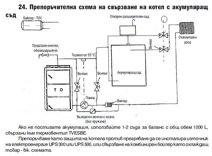

Здравейте на всички ,
бях изоставил идеята поради невъзможност да я реализирам но с помоща на приятели започва да придобива все по завършен вид.
Затова на дневен ред излиза изграждането на отоплителната система при мен на първо време ще се състои от един радиатор(смятам да ползвам вътрешно тяло от климатик) и един бойлер 80л. свързан сако към отоплителната система като буфер акумулатор
и разширителен съд - отворена система. Тръбите ще минават горе на 30 - 40см. от тавана.
Това ми е идеята но на практика как да се изпълни не знам или не съм сигурен Моля за помощ съвети и идеи и всичко за което се сещате.
Давам една готова схема на която съм се упражнявал за да има по какво да коментираме.
Благодаря на всички останете със здраве и успех
2v6 - майстор
msm написа:
А какво ще използваш като източник на топлина :?:
Това на схемата "Акумулиращ съд" ли ще е 80 литровия бойлер!?!
Каква е мощността на тялото от климатика?
