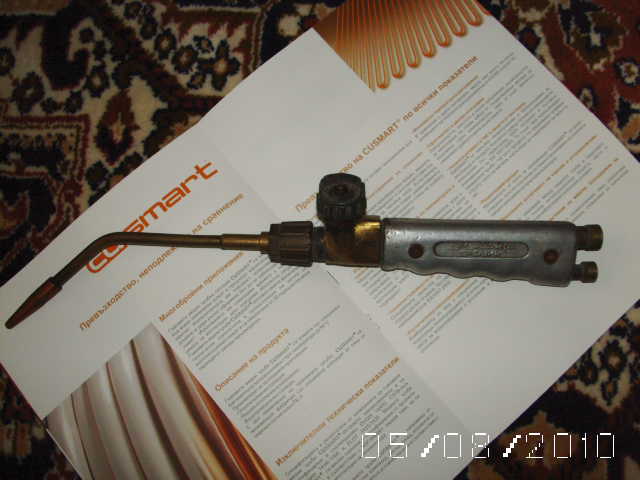

Ето с каква помпа се сдобих ще ми върши ли работа ? Също така изрових и една стара горелка "КРАКРА" с която мисля да запоявам медните тръби ? На кой от двата извода отзад на горелката се пуска кислорода и на кой пропана ? Ениният е по-широк а другият е по-тесен ? И на двете кранчета пише КИСЛОРОД и затова питам ?

На по голямото -газта обаче -Ацитилен , газ от Карбит. Със пропанбутан незнам дали става-понеже ацитиленовите апарати имат воден предпазител .Трябва да каже някой който има такава горелка и я ползва с пропанбутан , но защо тие тая горелка с твърд припой ли ще запояваш.
Не че нещо ама -за горелката не знаеш пък ще запояваш медни тръби с твърд припой
аз не мога.Прави си ги с мек припой , до фи-35 става с евтина горелка със сменяема бутилка която я държиш с ръка.Моята е Ротенбергер -50 лева-има и по евтини.

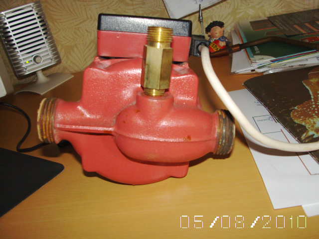

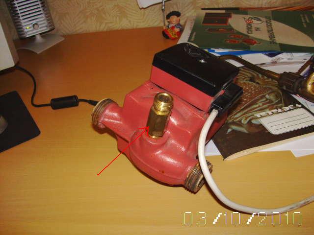

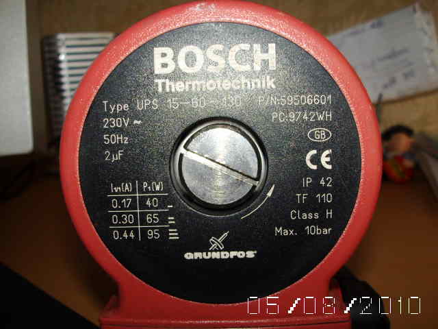

Благодаря !А какво ще кажеш за помпата ? Нея ли да ползвам или не ?Донесе ми я един приятел който работи в Англия !Свалил я от котел който работи на ГАЗ !Иначе я включих и работи !има 3 позиций-значи е 3-скоростна
!Но никъде невиждам да пише 25-40 (какъвто трябва да е модела за моето парно)! И какво е това :

Тзи е по мощна даже 15/60 , това 15 значи фи-15 .Туй бронзовия шестограм на помпата е за обезвъздушител , може и без него .Холендрите на помпата 3/4 ли са.
LazarGanev
- "Велик майстор"
- Мнения: 15129
Тази е 15-60 - трябва да стане - по-голям напор има, но по-малък дебит

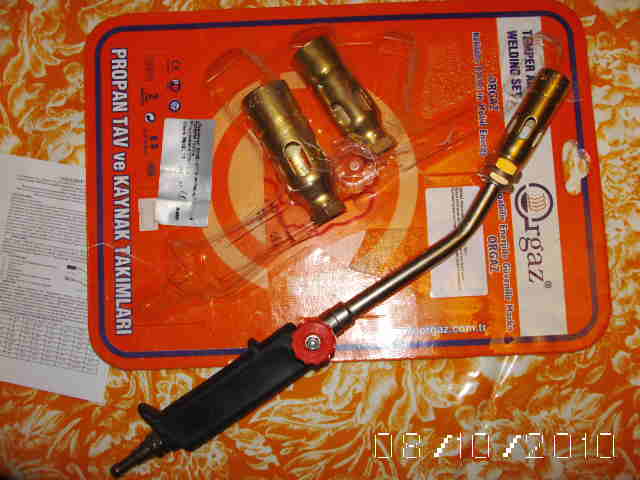

Днес купих горелката !струва 20 лв. друг е въпросът дали ще работи
има и 3 накрайника ф22 ф28 и ф 32 - с кой да запоявам ?
Предпочетох този модел пред моделите със сменяема бутилка защото тази ми се вижда по-практична и по-лесна за "маневриране" а и газта за нея е по-евтина
