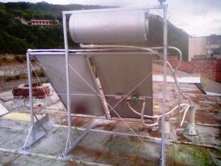

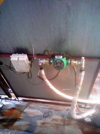

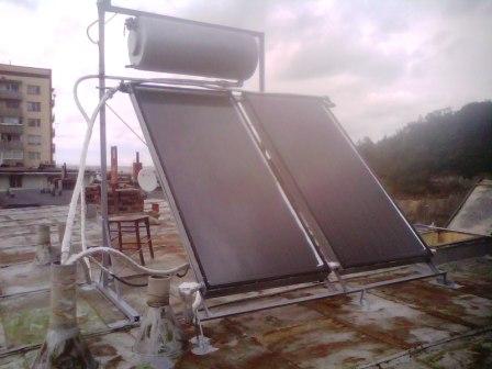

Като зачекнахте темата за цени и изплащане макар, че е дъвкано много пъти:
2 броя турски панели по 217лв.= 434 лв.
Диф. термометър мое производство но най ефтиното българско изделие 60лв.
40м тръби полиетилен с алуминиева вложка заедно с изолацията 60лв.
Кранчета обезвъздушители и тем подобни фитинги мах. 40лв.
Помпа китайско копие нова 60лв.. За сега се държи перфектно.
Бойлер 120л. тогава дадох към 300лв. но е с 2 серпентини защото е включен и към друга система.
Стойка самоделка от подръчни материали но и за нея да сложим още 100лв.
Сметките за ефективност и изплащане кой както иска да си ги смята. променливите са много и при всяко домакинство са различни. При мен при най икономичен режим на използване на бойлер на ток 200kW/h на месец. Допълнително системата така ми е направена че подавам допълнително подгрята вода към пералня и съдомиялна и от там бонус към икономия на ел. енергия.
Всеки да си преценява както знае дали си заслужава. Аз съм си направил своя избор.
П.П. Втория панел е добавян допълнително така че ако на някой му се вижда много като първоначална инвестиция може да се почне и с такъв вариант. А боилера който се вижда от горе ми е останал от предишни експерименти и сега се ползва като резервен съд за вода при водни режими. Така че към момента вообще не участва в соларната система. Снимките са правени по време на реформи и тръбите които се виждат както и помпената група са допълнително изолирани в последствие.
