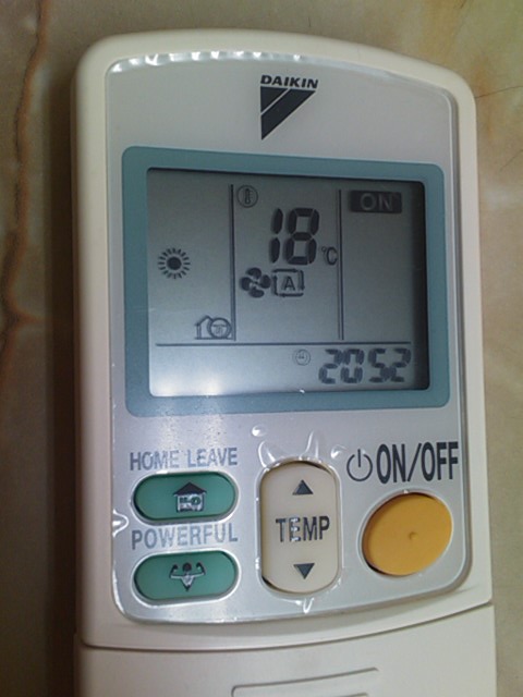

Ето и на какъв режим съм:
phoenix - специалист
Малко преди 20 и малко преди 21 явно е правил дефрост, защото после Т се покачва, както и Ампер клещите от 9.5 показват 15 мин. по-късно двойна консумация. Я пробвай да минеш на режим ауто на вентилатора, гарантирам ти че ще спре дефроста или при мен не го прави, за сметка на една идея по-висока консумация, но като сметнеш че го няма ударния ток след дефроста...
