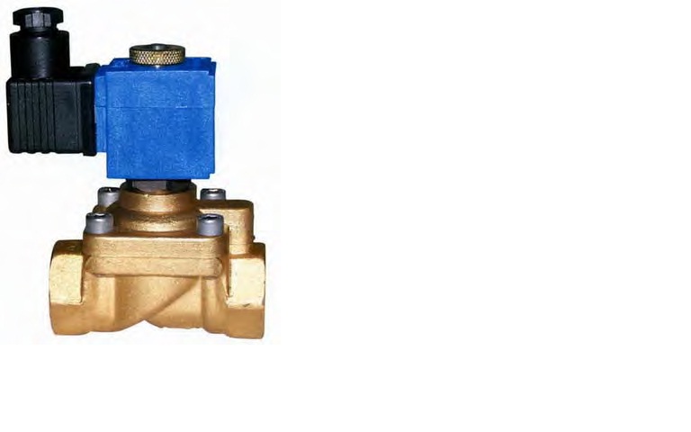

Щом бойлера е по- високо от панела , не би трябвало да се върне вечер топло от бойлера в панела , но клапа си сложи .Моите системи винаги се падат с панелите по-високо от бойлера -монтирам клапи с пружина.

Тия, за които е темата на автора.
Предполагам, че са тези от 10-та страница - http://www.erato.bg/files/Razdel-10-Page.pdf. Гледам, че и на 6-та има някакви.

Аз ползвам Торк, слагал съм ги само на затворени системи. Сега се загледах, че пише минимално налягане 0,5бара, което при отворена система може и да няма възможност да се изпълни. По заявка има и с Рмин=0.

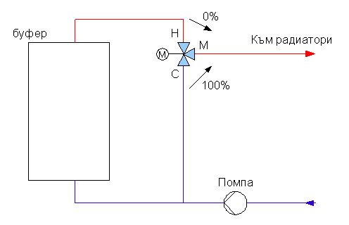

nikisv написа:Kak точно става това задвижката ми е двупозиционна а управлението ще е на интиел термориголатор за управление на моторна задвижка.Това е схема за регулиране на температурата на водата в инсталацията с трипътен смесителен вентил.
При изключена помпа се изключва и захранването на задвижката и вентила затваря изхода на буфера - спира циркулацията на топла вода към къщата.
