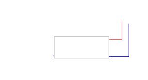

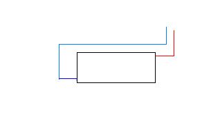

имам въпрос:
ако панела е от листове ламарина, как е по добре да направя включването
вариант 2
вариант 1
И кой е по ефективния колектор - със серпентина върху лист ламарина или с цели листове между които се движи флуида ?
