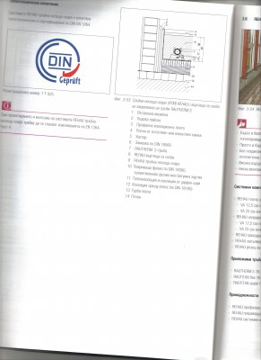

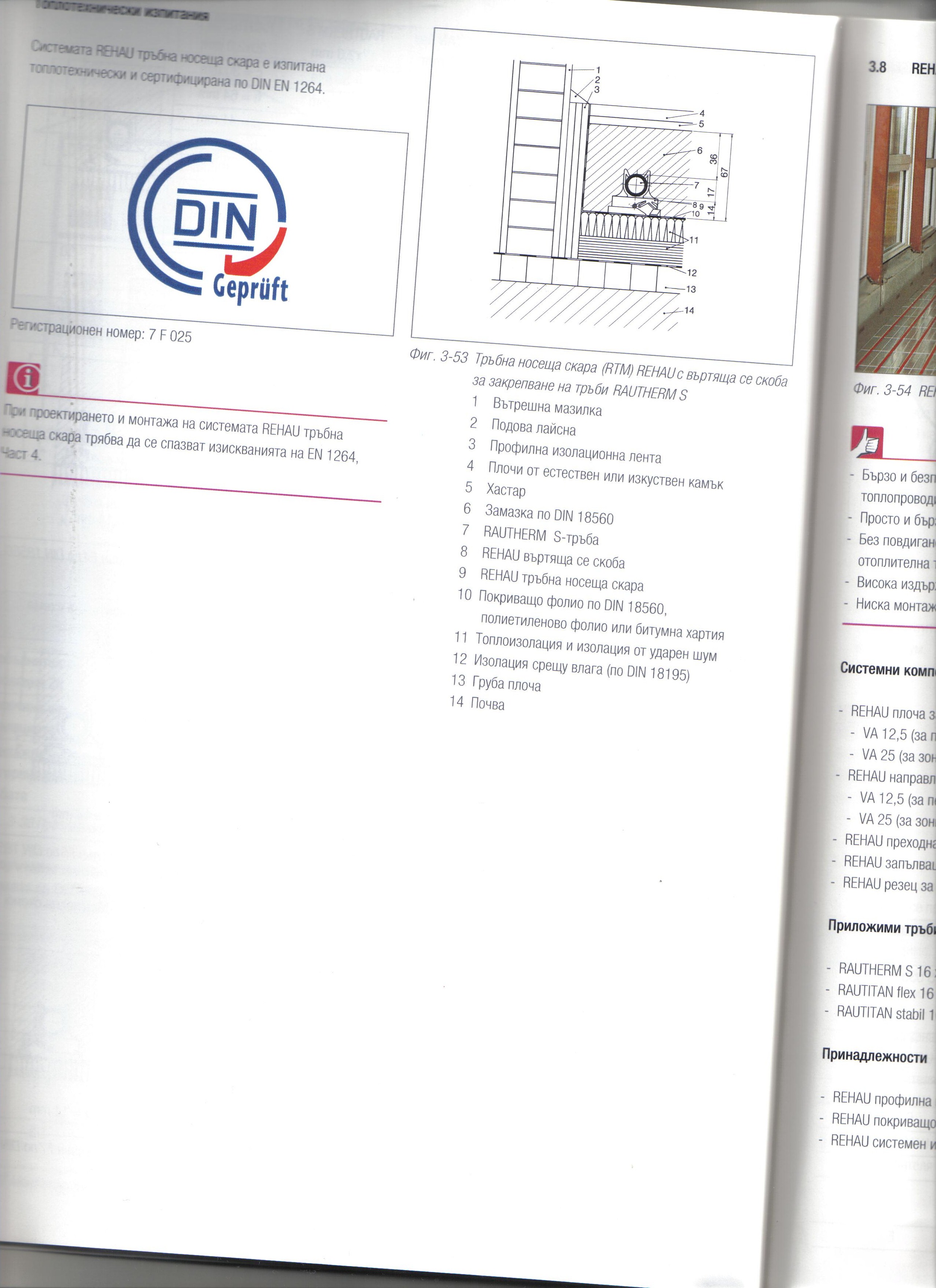

AntonBM написа:Така е. Щях да уточня, но не намерих за нужно. Не съм чел учебници за подово
Приятели, пишете за учебници, а показвате проспекти. .
За нас- това са си учебници
Та, няма да цитирам моите, имам ги на книжлета...
Вярно е и това с презапасяването. В една къща си направих смел експеримент със стъпката и диаметъра на тръбите, дори сложихме подовото на колектора на радиаторите и конвекторите там, бе мазало стана. Всичко на една помпа- икономиката икономична. Стъпка 15см, 2см над тръбите барабар с плочките. Имаше съмнения за ефективността на подовото. В крайна сметка нямаше никакви забележки към цялата система! Малко баланс и така
LazarGanev
- "Велик майстор"
- Мнения: 15105
AntonBM написа:Вярно е, че фирмена техническа литература и технологични инструкции няма как да попаднат в учебно заведение и да служат за подготовка на студенти за бъдещи инженери, но това не омаловажава тяхното значение. Дори напротив - те са предназначени точно за завършили инженери, за използване реално в производството, строителството и т.н. В учението грешките не са фатални, но в реалния живот са недопустими. Например Техническото ръководство на Рехау, което сканирах е 200 страници само за подово отопление, където освен каталога на фирмените продукти има много схеми, чертежи, таблици, диаграми с указания за проектиране, монтаж, изпитване, експлоатация, сервизиране. Много от сериозните фирми също предоставят богата фирмена документация за ползване, организират безплатни или платени обучения, редовни семинари за запознаване с новостите. В нашата област знаете - Висман, Грундфос, Юнкерс-Бош. Нормално е да има разлика в някои детайли в различните източници и излишно е да се спори кое е правилно, защото 1-2 см разлика например в замазката за която стана дума не са фатални и не е грешка нито по-големия, нито по-малкия размер, зависи какви са целите. Както казахме по-дебелата замазка носи по-голям комфорт, но е по-инертна. Инертността пък в някои случаи е търсена в други случаи е нежелана. Затова не е добре да приемаме указанията в някой справочник или учебник за догма, а да разсъждаваме и да ползваме тази информация творчески - какво губим и какво печелим ако намалим или увеличим някой размер, някоя концентрация, някоя гъстота, някоя бройка. Ето например сканирах още един случай от ръководството на Рехау - този път не с изолиращи плочи, а със скара от 3мм стоманена тел. Вижда се, че има 1см разлика от предната, която постнах. Добре е за всеки специалист да има информация от повече източници и да я прилага творчески. От друга страна пък използвайки определена фирмена система е добре да се придържаме възможно най-близко до изискванията на тази фирма, за да няма проблеми с гаранцията и да могат да се прогнозират получените резултати. Така, че смятам темата за много полезна за обмяна на опит
Приятели, пишете за учебници, а показвате проспекти. Не казвам, че нещата в тях са грешни, но малко се презапасяват хората, които ги правят.
