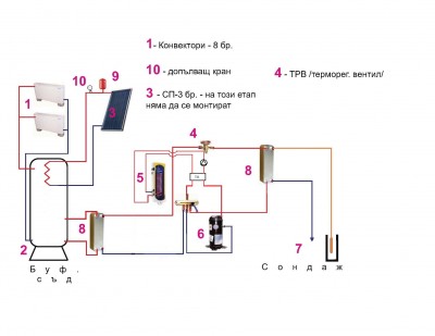

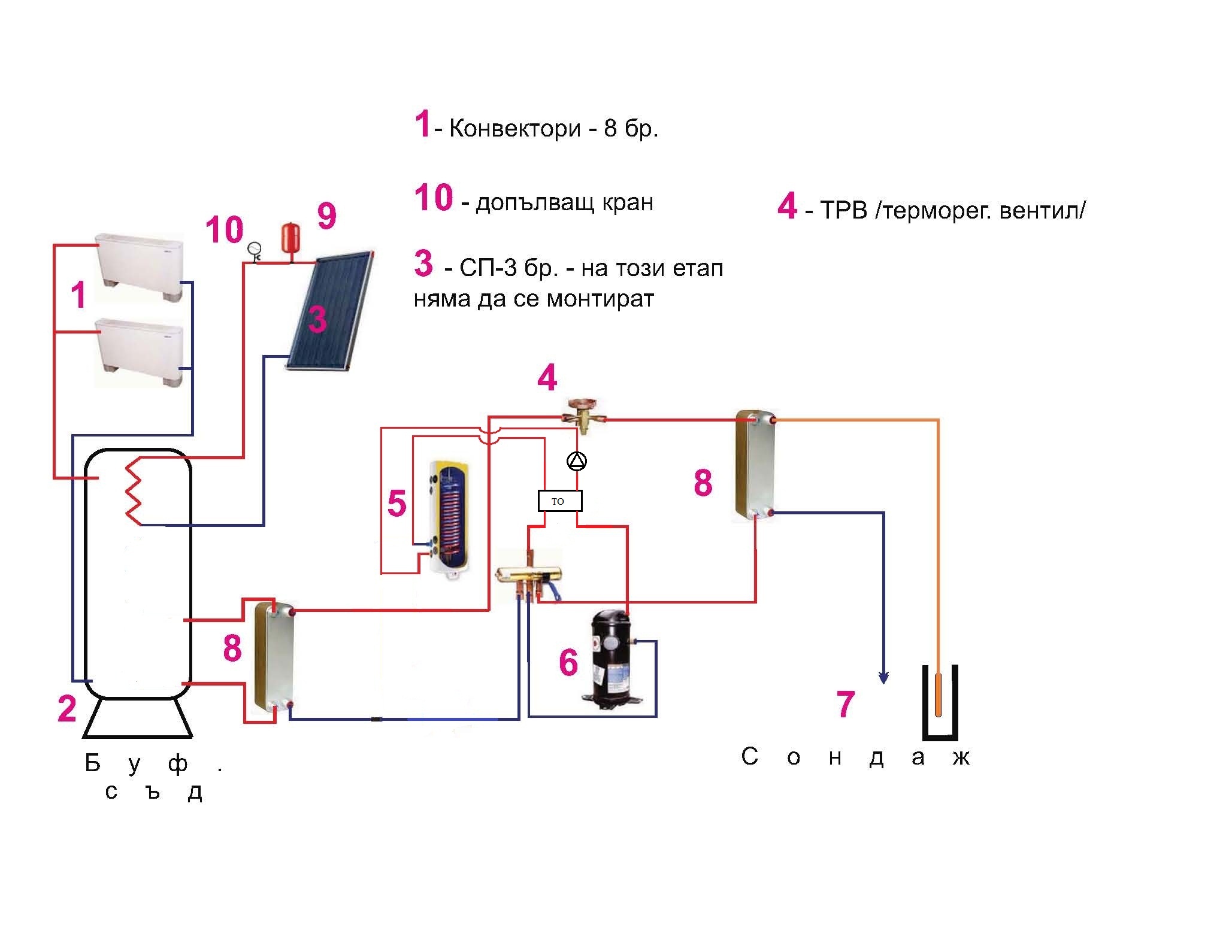

denuchi написа:В смисъл- фреон през серпентината ли ? Защото ако е така, това е доста фреон- една серпентина е с 3-5 литра обем.filmatoplo написа:Директно -фреон в бойлера е лоша идеяИ защо да е лоша. Доста хора от форума, че сигурно и други са го направили така..
filmatoplo
- Мнения: 17842
Имах предвид лошата идея -медната тръба фи-6 да се намотае като серпентина в бойлера .Индиректно чрез пластинчат топлообменник по-добре.

Никой не казва в готовата купешка серпентина. Евентуално да се направи нова. От медна тръба. Аз лично не съм фен на тази идея. Както споменах доста хора са го направили по този начин. Дори на живо съм виждал такова изпълнение.
