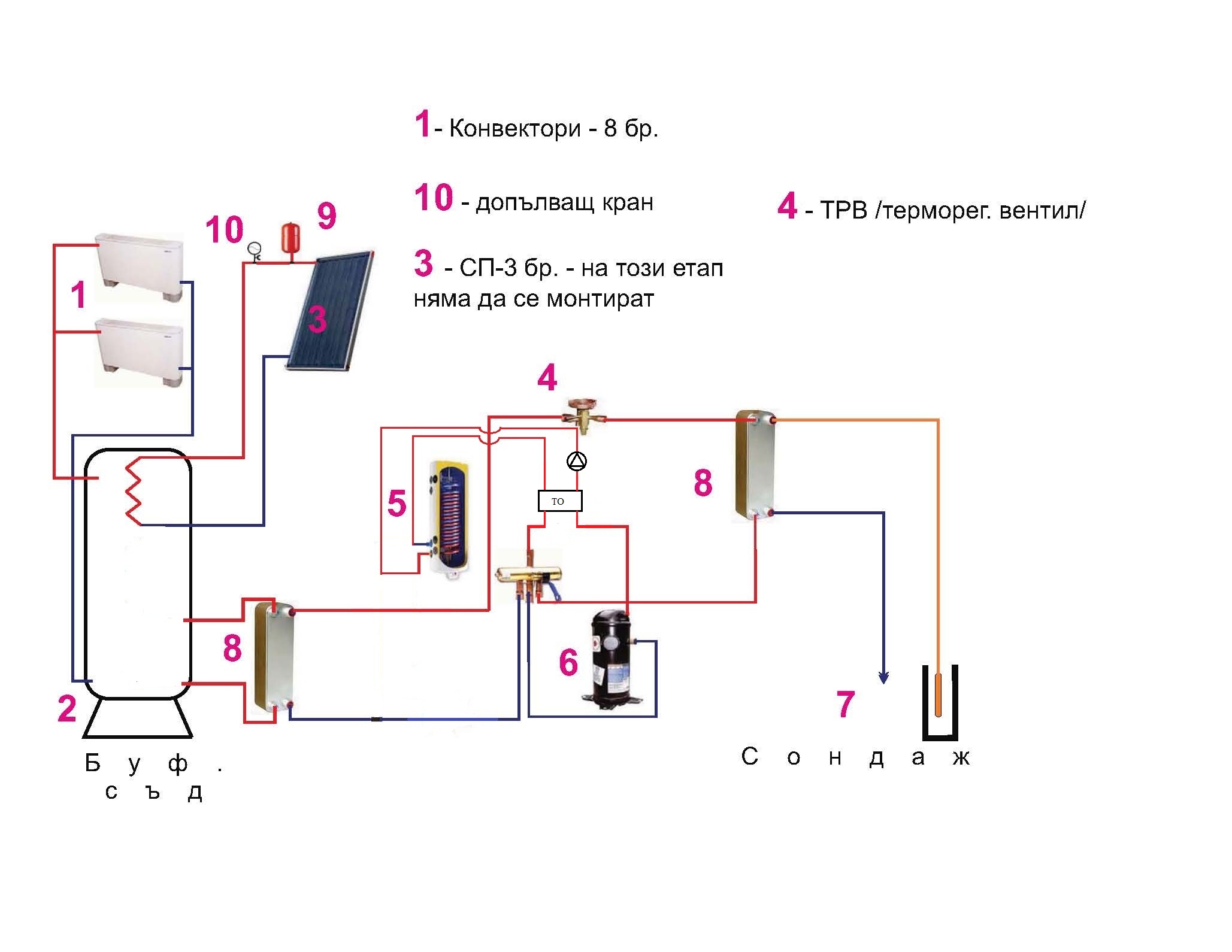

Ето нещо такова предполагам е имал изпредвид a_stoev. А и едно заводско изпълнение.

Директно -фреон в бойлера е лоша идея :wink: .
Veanves - напреднал
Тогава с какъв топлоносител да го заменя. Тръбния път ще е малък.

И защо да е лоша. Доста хора от форума, че сигурно и други са го направили така.

Danuchi, много лошо се виждаше картинката, която ми си пратил. Преначертах я и ще ще я сложа след малко.

В смисъл- фреон през серпентината ли ? Защото ако е така, това е доста фреон- една серпентина е с 3-5 литра обем.
filmatoplo - майстор
Имах предвид лошата идея -медната тръба фи-6 да се намотае като серпентина в бойлера .Индиректно чрез пластинчат топлообменник по-добре. :wink:download/file.php?id=67144&mode=view

Никой не казва в готовата купешка серпентина. Евентуално да се направи нова. От медна тръба. Аз лично не съм фен на тази идея. Както споменах доста хора са го направили по този начин. Дори на живо съм виждал такова изпълнение.
Е не тук това от форума. viewtopic.php?f=10&t=28205

Сега дали е добре или не, дали е редно или не, няма значение. Просто го има изпълнено. Всеки сам си решава кое е правилно и кое не, и как да го изпълни.
