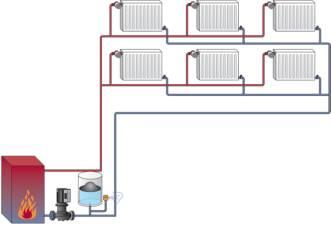

Система на Тихелман
обратно
изпечатване
Системата на Тихелман е двутръбна система, в която всички радиатори от един и същи етаж притежават еднаква обща дължина на разпределителните тръби.
Системата на Тихелман е двутръбна система, в която всички радиатори от един и същи етаж притежават еднаква обща дължина на разпределителните тръби (подаваща + връщаща тръба – измерени от помпата през радиатора и обратно до помпата). Тази система се нарича също и система с противоположно връщане.
Радиаторите с къса подаваща тръба (измерена от помпата) имат съответно по-дълга връщаща тръба. Обратното важи за радиаторите, разположени по-далече в системата. Това осигурява еднакво съпротивление и следователно почти еднакъв дебит в отоплителните тела. Следователно, не е необходимо отделно настройване на дебита за всяко отоплително тяло. Този метод обаче изисква по-дълга и по-сложна тръбна система и следователно по-високи разходи за изграждане на системата.
Системата може да се използва както за отопление, така и за климатизация.
Системата с противоположно връщане е наречена на името на Алберт Тихелман, инженер в областта на отоплителните системи, използващи гореща вода.

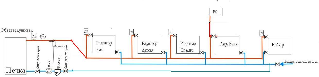

=D> Браво-о ! Чудесен цитат!
Сега кажи коя схема не е Тихелман! Тази която е начертана по-горе по какво се различава от написаното :?:
filmatoplo - майстор
http://www.poisk-ir.ru/ovk/pics/p1.jpg .Цитат е де,ако взема с мои думи да обяснявам , рискувам да не ме разбере някой :wink: .Може би съм визирал на това да изглежда.До цитата от Грундфос има хубава схема , но не излиза нещо.
Christo - майстор
Различава се, защото студената вода за помпата трябва да се вземе от най-десния радиатор, не от най-левия. Така се изравняват дължините на тръбите. Така, както е на схемата сега, голяма играчка със секретните кранове в долната част на радиаторите ще падне, докато се балансира системата(всички радиатори да са еднакво топли).

Christo,за тази схема ли говориш:
filmatoplo, това ли си копирал:
http://cbs.grundfos.com/Bulgaria/lexica ... tem.html#-
Това е схемата посочена там:
Та каква е разликата на свързването на радиаторите?
Практически при babayaga83 топлия и студения щранг до камината ще са с почти еднаква дължина, но това няма значение за регулирането както при тази, така и при вяка друга схема.
Да ,това копирах .На тази схема викам Тихелман (въпреки че и в нея има допусната грешка) .При монтаж на слънчеви панели в големи полета , задължително спазвам схемата , но за отопление -не винаги :wink: .

Темата е малко оттекла, обаче на тема тихелман, поствам коригираната версия на картинката, при която по-кратък е пътя на подаващата тръба.
Добре е тръбите да се оразмерят така, че скоростите преди и след всяко отклонение да са сравнително еднакви..... това е, което знам.
Всъшност се смятат и някакви паскали, с които не съм наясно и точно в търсене на по-подробни указания за оразмеряване на такава система попаднах на тази тема.
Та - някой ако е попадал на инструкции за оразмеряване на тихелман ако може да ги сподели!

Това е предимството на такова свързване - няма нужда от оразмеряване.
Insight - напреднал
2v6 написа:
Възможно е да си прав, че за система от няколко радиатора може да се мине и без оразмеряване... компромисно.
За система с подово, стенно, таванно и т.н. отопление с термоактивни площи, и повече кръгове, със сигурност си трябва.
Това, което знам е, че за дадена отсечка според вътрешния диаметър на тръбата и масопотока се смятат някакви паскали... обаче не знам налягане на какво са тези паскали, на стените на тръбата ли или за някакви хидравлични загуби (ако те се измерват в паскали)?!
Отделно се дебнат скоростите на флуида преди и след всяко отклонение/тройник. Обаче май трябва някой професор да питам ;-)

Ама ти си знаеш като професор - като се съберете двама ще стане интересно...
Схема на свързване "Техелман" осигурява еднакво диференциално налягане (напор) на всеки консуматор, независимо от размерите на тръбите и фитингите.
При система с "Печка" (камина с водна риза дето има-няма 10 kW) няма какво да се смята, когато циркулацията се осъществява с помпа - най-разпространените тръби ф15 мед или ф20 ППР са напълно достатъчни.
