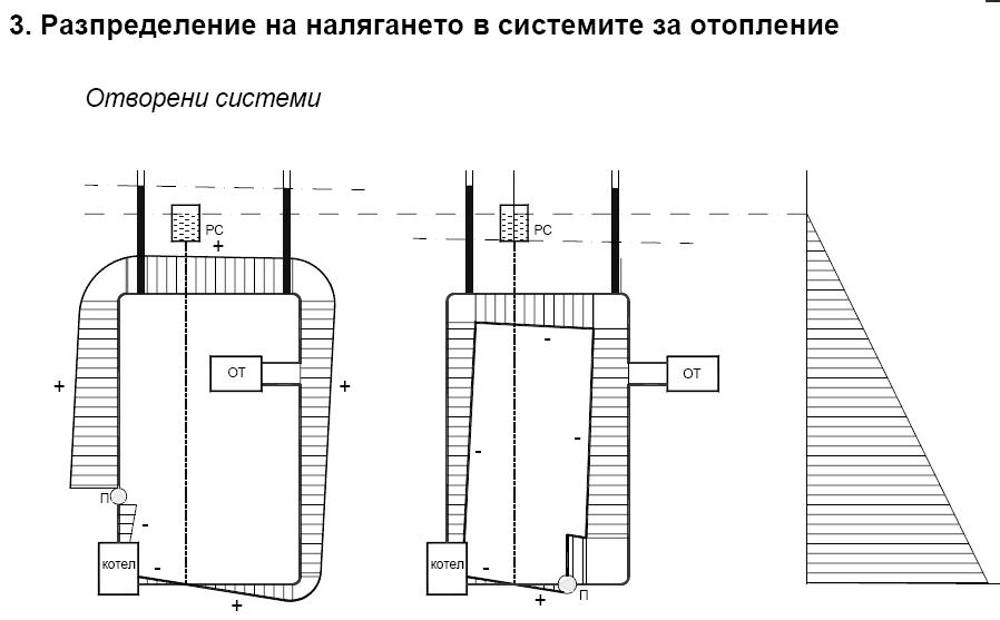

Не се бях загледал по подробно в схемата ти. Ти си чертал в 2 цвята – червената от котела трябва да свършва от долната страна на РС, а синята се връща някъде преди помпата (до филтъра). По червената тръба се поемат линейните разширения. Синята не е задължителна. Може и без нея. За нея ти писах да я сложиш преди помпата (в зоната на филтъра). Пълни се до около 10-15% от обема на РС. Не страшно да го напълниш и повече. След 1 ден работа ще е преляло излишното (РС трябва да има и преливна тръба най-отгоре) и ще си намери сам необходимият обем на запълване. В твоят случай минималният обем на РС е 16 литров. Водният обем на инсталацията ти ще е около 240 литра. Ако е по-малко от 240 литра и РС ще може да е по-малък. Сметни си сам точно колко вода ще се събере в инсталацита. Тези 240 литра са сметнати грубо по окрупнени показатели.

Няма точни задължителни правила за място на монтаж на откритият разширителен съд. Може да е преди или след котела. Циркулационната помпа също може да е от 2-те страни. Виж схемите по-долу те са само с 1 тръба между котела и РС. Втората тръба е екстра, която не е задължителна. Важно е само между РС и котела да няма кранове за да не се затворят по грешка и да няма кой да поеме разширението. Ако не се пипат врътките на крановете (или направо се махнат), може да се пренебрегне и това правило. Често свързваме РС към лирата на банята или на отделен клон (като радиатор пак в банята). Там не е страшно ако прелее и по-лесно се допълва.
