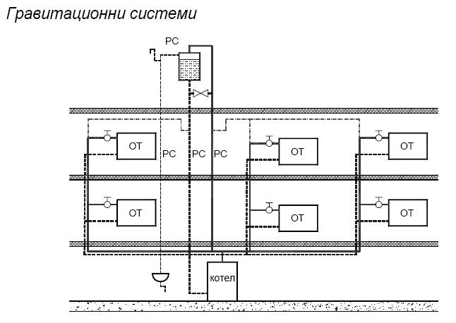

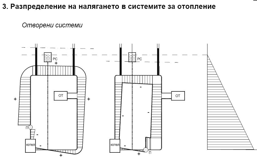

Защо просто не сте погледнали схемата, която съм дал в съседната тема? Слагам я и тук, за да не говорите глупости. Тя е от лекциите на доц. д-р. М. Златева от ТУ – София.
В схемата се вижда разпределението на налягането в инсталация с отворен РС за 2-та основни случая, когато РС е преди и след помпата. Няма грешно свързване. И 2-та са верни и работещи. В тези схеми РС е сложен преди котела, но може да се монтира и на топлата след него.
Мястото на монтаж на РС не влияе на нивото на водата в него. Bulhomes2, правилно обърна внимание на filmatoplo, че няма как съда да прелее от напора на помпата. Нито пък от него може да се засмуче въздух, ако е пред помпата. Обърнете внимание на това, че РС е нулевата точка на налягането. Там то е константно, защото РС отваря инсталацията към атмосферата. Нивото на водата не се променя от това дали помпата е преди или след РС! Просто, ако РС е след помпата радиаторите работят на под-налягане, а ако е пред помпата те са на над-налягане, спрямо статичния воден стълб осигурен от РС. Схемата е груба, много неща от нея не се виждат, но тя е за изясняване на описаното от мен по-горе. На практика загубата на налягане в тръбната мрежа (радиаторите) е под 1 м.в.ст. Т.е. ако нивото на водата в РС е с 1 метър по-високо от най-високият радиатор няма как от радиатора да се засмуче въздух през обезвъздушителя му.
Пълната схема на монтаж на открит разширителен съд е с 4 тръби:
- предпазна възходяща;
- предпазна низходяща;
- сигнална
- преливна
Атачвал съм ви една схема с почти всички тръби – в нея са обединени сигналната и преливната. Сигналната служи за информация на котляра до кога да пълни инсталацията – спира, когато прелее от нея. Преливната е ясна – от нея се изхвърля излишното количество вода. Схемата е за гравитачно отопление и има един байпас между възходящата и низходящи тръби, който подпомага началното завъртане на водата.
Личното ми мнение е, че и само с 1 тръба може да се поемат линейните разширения. Няма нужда от чак от 4 тръби за един открит РС. И с толкова пак си замръзват и гърмят. По-добре да се замести предпазната възходяща с обикновен предпазен клапан. Така има по-малко тръби, а не се губи от гледна точка на сигурност.
П.П. Много правилно Bulhomes2 е обърнал внимание на това, че между РС и котела не трябва да има спирателна арматура! Помпата трябва задължително да има спирателни кранове, за да може да се ремонтира, без да се източва цялата инсталация. Т.е. ако помпата е преди котела РС не трябва да се слага на смукателната част на помпата.
