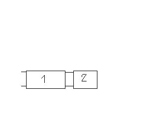

За да не пускам нова тема искам да попитам ще работи ли този начин на последователно свързване на два радиатора като на схемата по-долу?
filmatoplo - майстор
Връщащата изкарвай от радиатор 2 :wink: .
batkotony - специалист
Благодаря ти! :partyman:
Все пак точно тази схема дали ще работи и как ще се държат двата радиатора? :?Между двата ще сложа обезвъздушител,разбира се... :)

batkotony написа:
Ще си работят двата като един,все едно ,че ще липсва някое и друго ребро /глидер/ в средата на един голям радиатор.Не слагай обезвъздушител между двата,ами горе в дясно на №2! Тази схема съм я правил с два радиатора последователно свързани ,при това с различна геометрия на глидерите и си работи без проблем години наред.

Christo - майстор
Не е препоръчителна тази схема на свързване.....Щом настояваш на нея, значи имаш причини.....Може и да работи, но няма гаранция. Ако не е проблем, ще стане с проби. Шансът да работи се увеличава, ако радиаторите са къси и близко разположени. Ако има възможност, направи тръбите, свързващи радиаторите в паралел с максимално възможен диаметър. Дано ти работи късметът :)
Благодаря ви още веднъж!Да,имам причина и тя е,че не искам да източвам системата ,вече е студено и се ползва.А така може да се реализира втория радиатор по време на експлоатация кажи-речи.А радиатор номер 2 се намира в друго помещение(коридор),отстоящ ще бъде от радиатор 1 на около един метър.Сега ми хрумва и една друга идея-ако на мястото на втория монтирам вътрешно тяло от климатик какво ли ще се получи? :?
