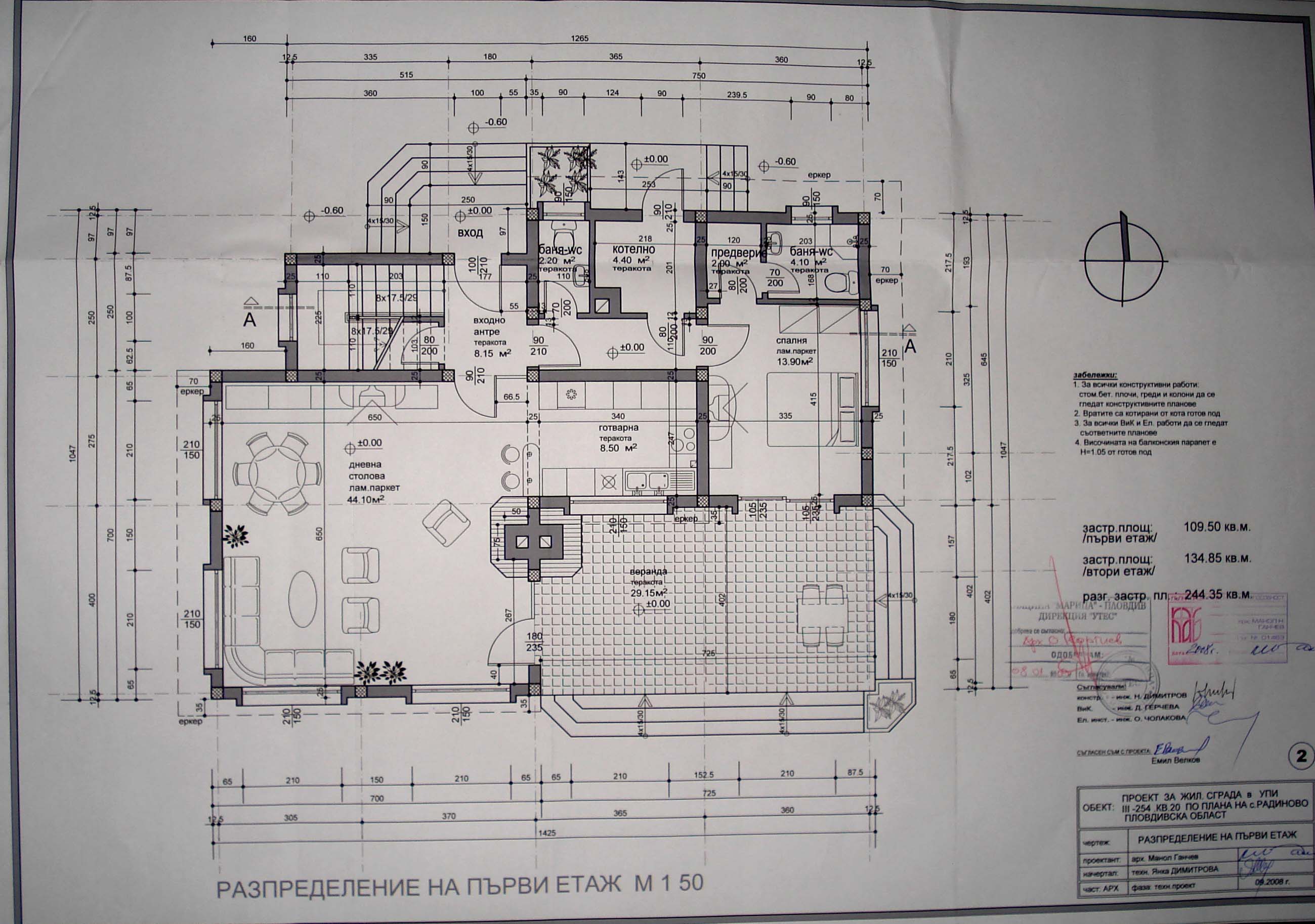

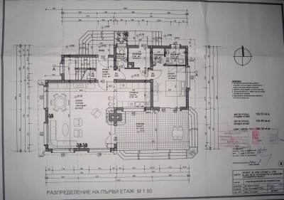

изникна ми още 1 въпрос,
Някой може ли да ми каже подовото с тръби ф-16 с ал. вложка колко вата оттават на 1 л.метър за да си сметна мощноста за горелката как да работи най добре
