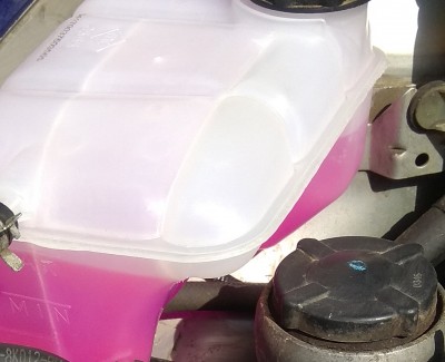

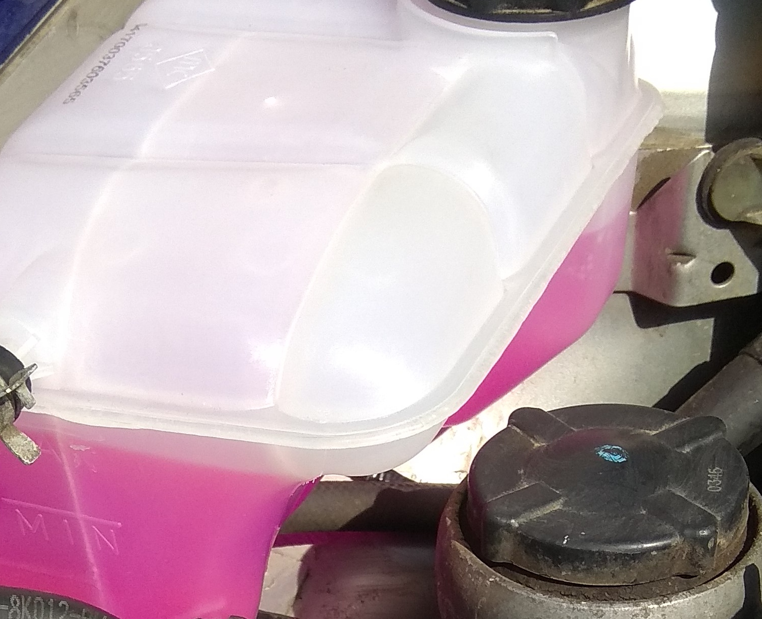

Не ме разбра - аз мога да си намеря 20 литра дестилирана на нормална цена, но не в моя град. А в тези условия не искам да ходя по големите железарии. Тук един литър е около 2 лв. Ще имам предвид това за сан тера. Колата загрява и има парно, но антифриза става мътен.
Предния път поради незнание източих антифриза и четири пъти пълних с чешмяна вода. След това пускам парното на макс, оставям да загрее, гася и източвам докато почне да изтича чиста вода. Обаче не промих радиатора и маркучите към него. Накрая сипах антифриз, покарах, долях и всичко беше наред. Обаче след 80 км извънградско от розов и бистър, антифриза стана мътен и тъмен.

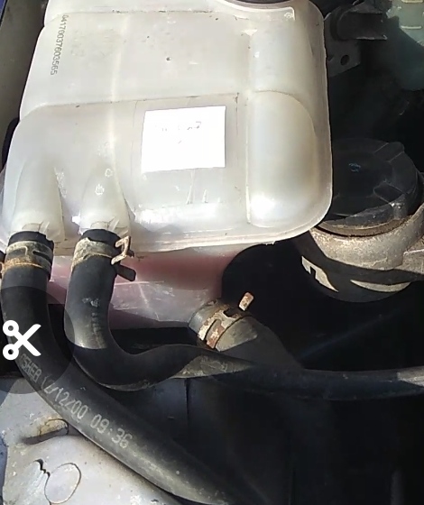

Ами не е естетически проблема, в сервиза, където ми оправяха едни маркучи по охлаждането ми казаха да го сменя, защото цветът му не е добър. Отделно има и утайки на дъното на казанчето. Които не знам от двигателя ли идват или от радиатора. А и станаха 2 години от последната смяна, сегашния също пише да се сменя на две години. Колата е форд фокус газ/бензин. Ако мога ще пратя снимка на антифриза на другата кола да видите, че няма такава мътилка в него, нищо че не е сменян от 8 години. Просто няма течове, а парното си работи и затова не пипаме нищо
