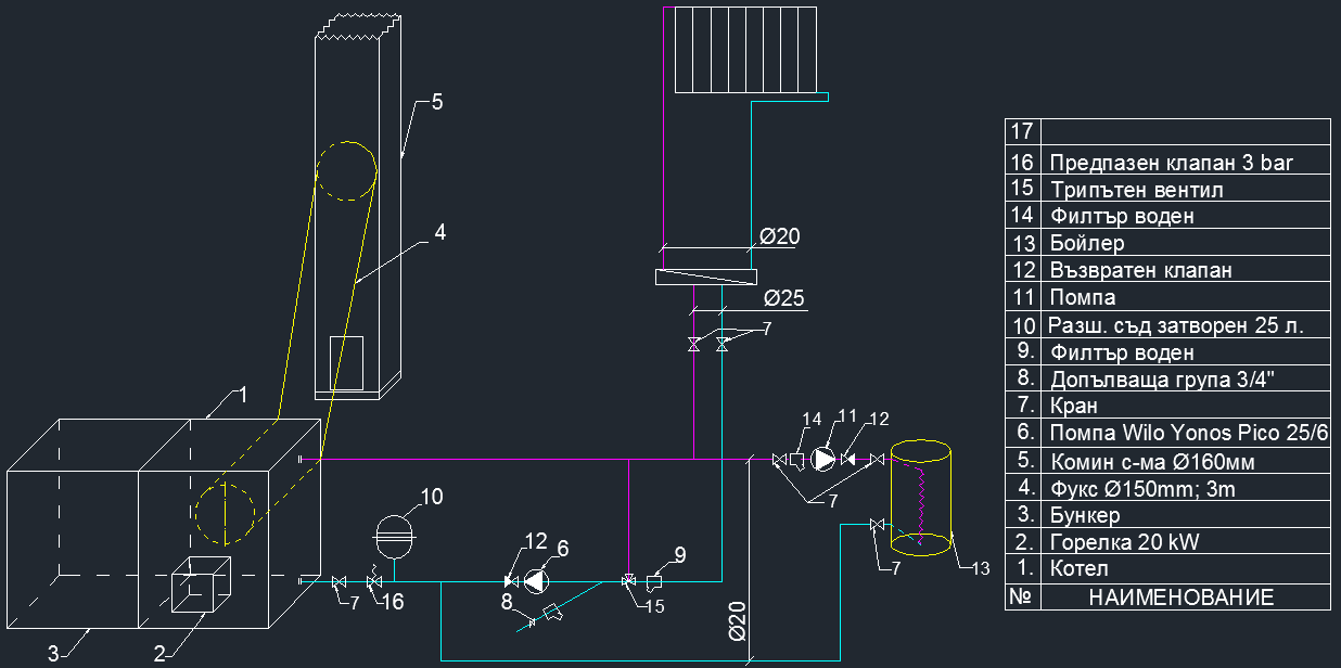

Гледах, четох, струвах, стигнах до долната схема.
Това, което си се чудя сега е:
1) Дали трябва да има воден филтър на байпаса?
2) Дали кръгът за бойлера е правилен?
- Какво пречи на водата да циркулира през бойлера, когато работи помпата 6? Помпата 11 прави ли съпротивление, когато е изключена?
- От бойлера ще идва студена вода в котела (<55°)!
Някакви съвети и предложения?

1.Да, трябва да има филтър. Някои трипътни вентили го имат вграден.
2. При работа на помпа 6 водата няма да циркулира през бойлера, защото имаш обратен клапан 12. За по- сигурно обр. клапан можеш да го замениш с кран с ел. задвижка и помпа 11 заедно с него да се управлява от диф. термостат.
3. Кран 7 в дясно долу от котела не трябва да го има или най-малко да е преместен от другата страна на РС.
4. Има възможност серпентината на бойлера да я използваш за байпас. Опада помпа 11 и други неща.

naskov написа:1.Да, трябва да има филтър. Някои трипътни вентили го имат вграден.Благодаря Насков,
1) Слагам един филтър още на байпаса преди тръпътния вентил.
2) Обратният клапан ще пречи на водата да влезе в бойлера през изхода, но кое пречи на водата да върти през входа (за топлата вода)? Помпа 11 се управлява от горелката според температурата в бойлера. Ако помпа 6 върти, а помпа 11 е изключена, няма ли да влиза вода в бойлера през помпа 11?
3) Крана преди входа на котела го сложих с цел обслужване на елементите преди него, включително разширителния съд, да могат да се смъкват без източване на системата. С какво ще допринесе преместването му преди РС?
4) Това означава ли, че затоплянето на бойлера няма да охлади водата, която се връща към котела, до под 55°? Но ако отпадне помпа 11, няма да мота да управлявам затоплянето на бойлера автономно, все пак горелката може да управлява две независими помпи - за отопление и за бгв.
naskov
- Мнения: 1706
1.Ок
2. Aко помпа 6 върти, а помпа 11 е изключена, вода ще влезе само при положение, че преместиш включването на изходящата вода от бойлера в дясно от помпа 6, (между помпата и трипътния вентил).
3.Основна разпоредба в топлотехниката, цитирам по памет: между котела и РС не трябва да има никаква спирателна арматура!
4. Това го предложих само като вариант. Така първо винаги се загравя бойлера, а след това радиаторите.
