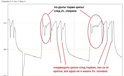

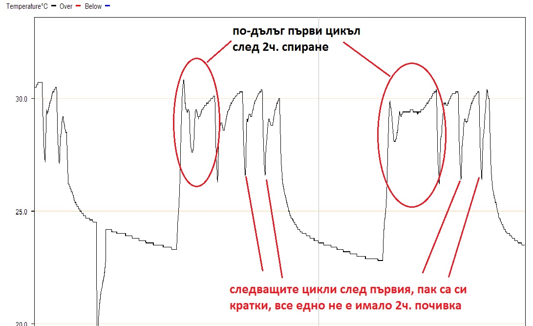

И така, тези резки падове м/у дефростите са спирания на компресора ( средно за 3 минути). Вчера я пробвах в режим 2ч работи/ 2ч почива. Няма кой знае какво подобрение, само първия цикъл след почивката е по-дълъг ( около час), но след това си спира през 24 минути.
Интересно, ако сложа 80л буфер, му трябват 400W/ч да се загрее с 5 градуса отгоре. За половин час ще вземе само 800вата топлина. Дали няма да е малко, за да разреди спиранията на компресора поне двойно?

Прилича на прегряване на компресора , в следствие от проблем с дроселирането .
Проверява се лесно с монтирането на термометър на изхода на компресора .

Компресора не е подавал повече от 40С фреон при спирането - лично проверено с ръка. Абе той работи колкото да не спре, ако не сваля капака, не мога да го чуя от вентилатора.
Boyan - специалист
Интересно . Ако не е прегряване , може да имаме разминаване в тока на компресора със записаната чек таблица .
Това се случва при презареждане , малък топлообменник или ниска циркулация през вътрешният кръг .
Малкият топлообменник отпада , ако е фабричен моноблок .
Може ли малко подробности за тази Т.П. ?
Или линк , ако някъде сте я описали.
radius - майстор
Фабрична машина - моноблок Мицубиши Екодан (т.е. фреона и ТО са си фабрични), самодиагностиката на външното тяло не дава никакви грешки.
http://www.mitsubishitech.co.uk/Data/Ec ... CH465D.pdf
Само подово - 11 серпентини имам. Циркулацията с помпа Алфа 2 15-60 ( на трета степен) по дебитомери е около 17л/мин (горе-долу съм в нормите), течността в системата е около 80л ( 40л вода + 40л проп.гликол). Тук съм на ръба за тези 8-9кВ топлинна мощност.
