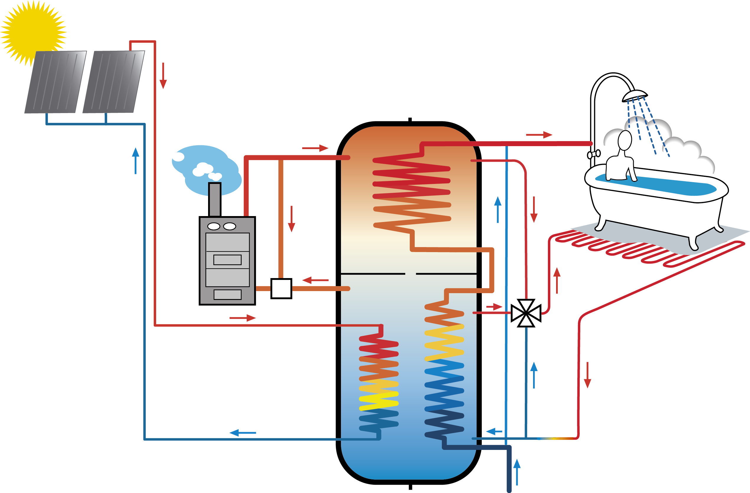

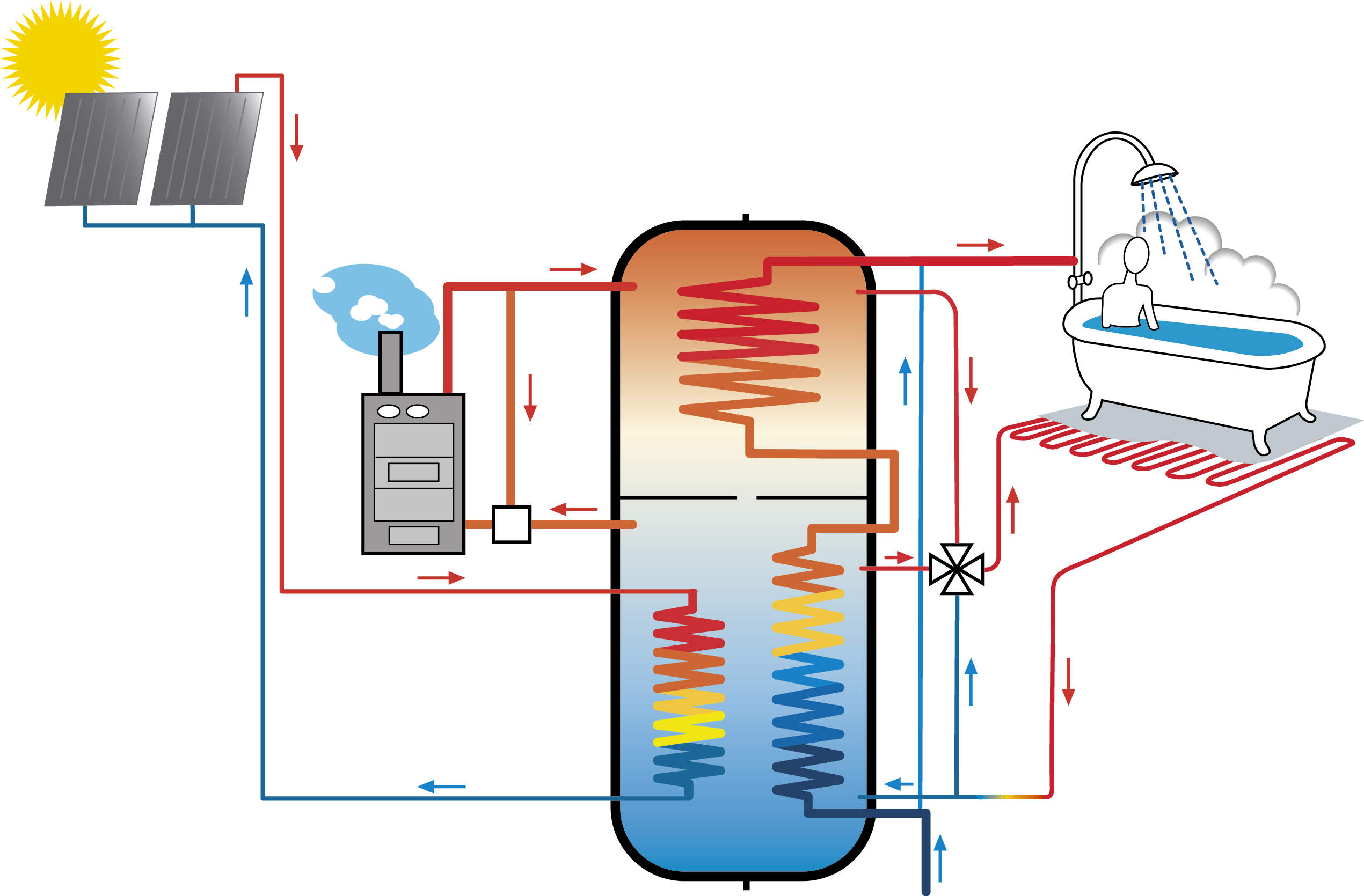

Анди защо буфера е хубаво да е със две серпентини ...?
И коя серпентина къде се върже...?
За да може да се свържат два топлоизточника. Това може да е ТП и котел или едно от двете + слънчеви панели за подгряване на вода.
Принципно на долната серпентина се свързва слънчевия панел за максимално оползотворяване на енергията от слънчевото греене.
Анди недей бе човек да даваш грешни съвети! Не си правете гаргара с парите на хората! Как ще топли човека буфер с термопомпа през серпентина, и то през горната?
А бе хора, като имате пари за термопомпи и соларни панели, които да топлят буфер за отопление - ами дайте нужното на някой да го измисли и изгради с гаранция, че ще работи. Не че и там няма некадърници, ама за това има договори. Учудвам се как ще даде човек петцифрена сума за хардуер и после ще пита по форумите как да се подвържат нещата!
Аз мисля да вържа горната серпентина за Б.Г.В. ...
А долната за слънчевия колектор...
А пелетарката и ТП със три пътен вентил към обема на буфера...
unnamed (1).jpg (15.82 KиБ) Видяна 2422 пъти
Това е замисъла на Анди...

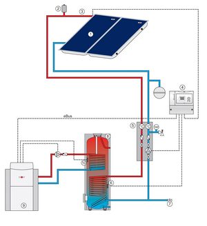

А тук е дадено със два буфера...
И защо питаш с колко градуса вода ще се къпя - нали ще минава през серпентината на бойлера като нагрее изключва...

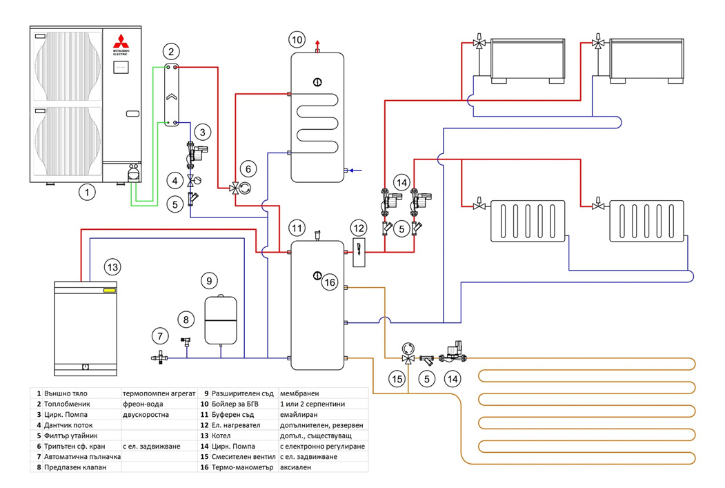

Нали за термопомпа говорим, къде е в схемата?
Печка, не си мислиш, че ще минеш с "проект" за без пари, от аматьор, без никакъв практически опит по темата, с проблеми в собствената, съвсем обикновена отоплителна система и всичко ще работи, като по мед и масло, нали?!!
Някои от въпросите ти са оправдано наивни, та съвета ми е- Чети, а след това си плати на проектант! Това е доста сложно за повечето домошари.

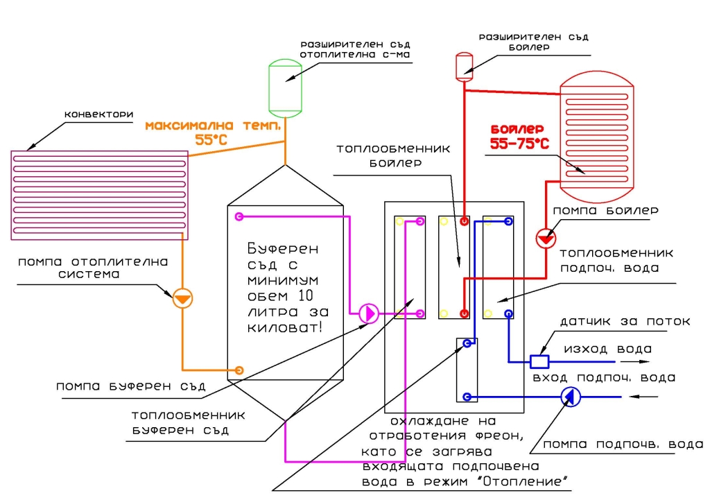

По горе писах че ТП ми е скъпо съоръжение и мисля да слагам слънчеви колектори - за това я няма...
Не че по нататък няма да туря ТП да замести пелетарката...

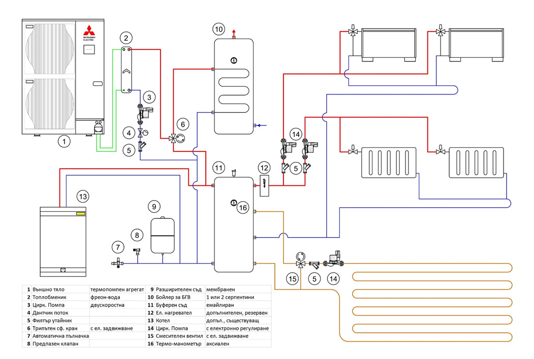

Ето и схемата щом държиш толкова на нея...
Перфектно. Остана да си избереш изпълнител.
