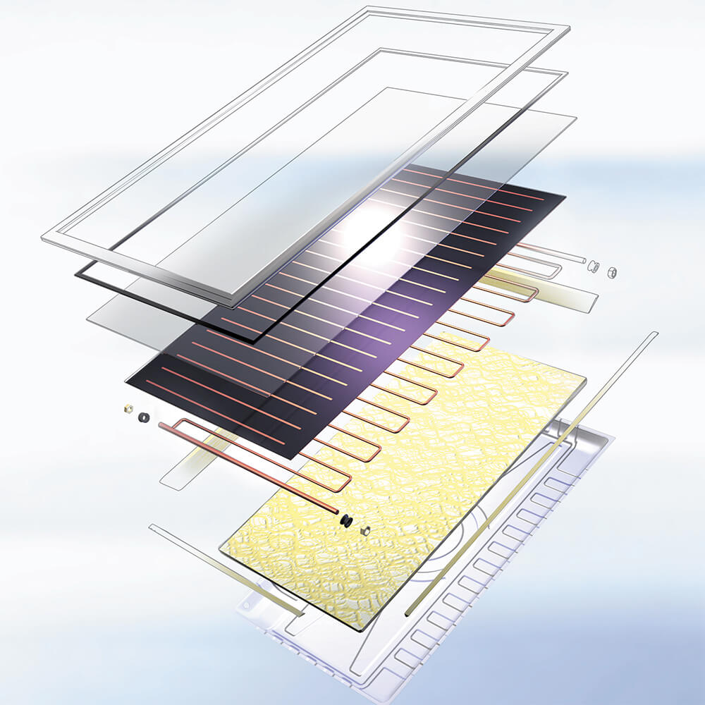

Дойде време да докладвам.
Панелите са 2 бр Vitosol 200-FM, с новото покритие, свързани да загряват 80 л (да, не е грешка) бойлер на Елдом с отричаната "горна" серпентина, която всъщност е доста голяма и покрива повече от 2/3 обема на бойлера.
Зонов вентил се грижи, когато Т в затопляният обем достигне 40 гр., контролерът превключва зоновият вентил към 500 л буфер на Сънсистем, който има, освен двете серпентини, и серпентина за БГВ. Така винаги имам, както и при днешната слоеста облачност, загрят обем БГВ, а през останалото време всеки ват се оползотворява за отопление на къщата. Това гарантира максимално бърза възвръщаемост на инвестицията.
Имаше съмнения относно покритието, че евентуално ще "спъва" добива.
Според мен, това не се случва. Потвърждение получих от контролера SOREL LTDC. Поради неправилна настройка, направена от мен, в неделя Великден, системата не е работила, поради което Т в панелите е достигнала 115 градуса.
Контролера е включвал помпата за по 1 минута, на няколко пъти, за да охлади панелите. Бях настроил малкият бойлер да се топли само до 20 градуса, с идеята панелите да работят за буфера, като не съм отчел, че трябва да настроя и параметъра в ред "Абсолютен приоритет", който беше оставен на 40 градуса. Все още не го познавам добре, този контролер.
В момента, малкият бойлер е затоплен до 40 градуса, а панелите, въпреки слоестата облачност, работят за отоплението на домът ми.
Една добре замислена комплексна система, според мен.
Ако някой се съмнява в това покритие на абсорбера, нека прегледа клиповете, които съм поствал в началото на темата. С тази структура на покритието се защитава абсолютно цялата инсталация, включително уплътнения и соларна течност. При едно прегряване, пропиленгликолът губи качествата си и трябва да бъде заменен.
