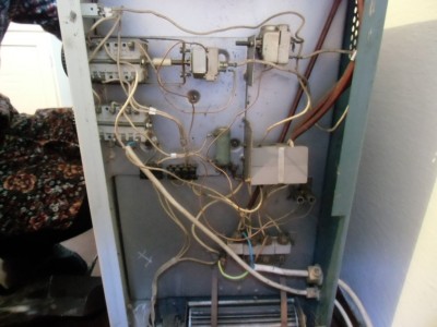

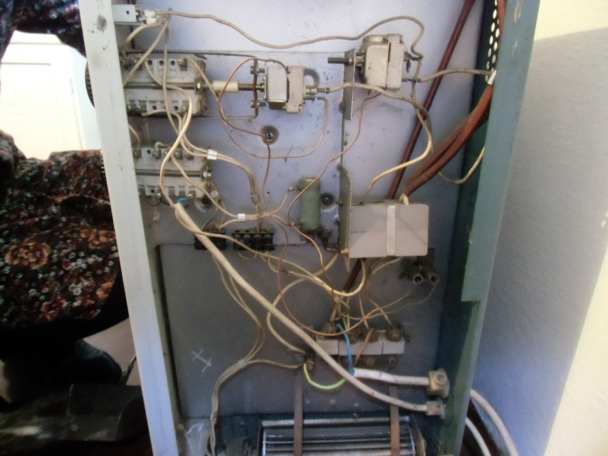

Печката с която разполагам е с постоянно включени три реотана= 3 киловата,а с терморегулатора регулирам топлината на загряване на тухлите,при която да се изключи нагряването,а времето е различно в зависимост от околна температура и охлаждането ,както и от интервала между изключване и включване на термостата,а той е без степени , само на врътката има числа ,за визуално определяне до къде да се завърти.
Съгласен с повечето от мненията.
Шотик,
Според мен, в описаната ситуация акумулиращата печка не е най-добрия (икономичен) избор.
На нея силата й е когато се търси горе-долу постоянна температура денонощно с някаква икономия на пари от (все още) малко по-евтината нощна тарифа и сравнено с духалки, конвектори и подобни на ток.
Последните, обаче, имат и доп. предимства в по-съвременното управление, програмиране и гъвкавост с режимите.
Зависи какви са ти предпочитанията за тази стая и въпрос на сметка.
При нужда мога да опиша приблизителен алгоритъм и дооборудване на акумулиращата печка за целта, но се опасявам, че ще е самоцелно, особено ако не е съществуваща в помещението.
