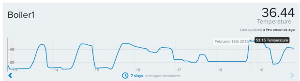

Бойлера е на колега от форума и от начало беше само с 7000 но не беше доволен и сложи и 5000 но лятото по някога му прегряваше и за това си сложи и наблюдението,за съжаление не мога да намеря темата
От тогава го следя и сравнявам с моите,по добре са само лятото при тем. над 80гр което си е повече недостатък от колкото предимство.Графиките са нещо реално а не някакви измислени рекламни брошури,докато има риби ще има и рибари.
Който смята че не съм прав да покаже графики да сравняваме.

kuuuuuul написа:Графиките са нещо реално а не някакви измислени рекламни брошури,докато има риби ще има и рибари.Графиките Жоре са нещо реално, но не говорят нищо за това как е изпълнена системата, какви грешки има допуснати. Да сравняваш графики на 2 различни системи пък съвсем нищо не значи. Всъщност не съвсем - показва, че едната система е по-добре направена от другата (хвала на майстора), но къде са проблемите на другата няма как да се разбере. Ако си купиш нов мерцедес от магазина и той има проблеми с двигателя трябва не да слагаш втори двигател в багажника, ами да отидеш на сервиз, ако трябва на втори и на трети сервиз. И някой комшия винаги може да каже, че неговия московец върви повече от мерцедеса на съседа, дето има 2 двигателя. Обажда ми се един клиент и иска консултация - вика шефа монтира на един обект 40 панела и не могат да загреят бойлера 500л - едвам стига 35 градусаКойто смята че не съм прав да покаже графики да сравняваме.
kuuuuuul
- Мнения: 2021
Лазаре ,не искам дори да си помисляш,че мога да се съмнявам в твои те познания и професионализъм
Рибарите са тези които са написали рекламите (а ти не си от тях).Естествено че в една система с 40 панела може да се допусне грешка и не е работа за всеки,но за 2 - 3 панела с малко четене по форумите може да се справи всеки.Сравнението с колите не е много уместно защото слънчевия колектор е нещо съвсем елементарно като устройство и колкото и да е селективна боята не може да вдигне добива 2-3 пъти но цената със сигурност.За наблюдение съм вложил повече от 300лв и много труд,а резултатите ги показвам тук за да помогна на хората да направят информиран избор.

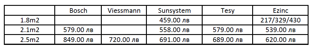

kuuuuuul написа: слънчевия колектор е нещо съвсем елементарно като устройство и колкото и да е селективна боята не може да вдигне добива 2-3 пъти но цената със сигурност.Колкото и да е елементарно устройството на колектора, разликата между отделните марки има от земята до небето, а цените са приблизително еднакви. Ето набързо една сравнителна таблица с цените - постарал съм се да са актуални, не изключвам дребни разминавания:
