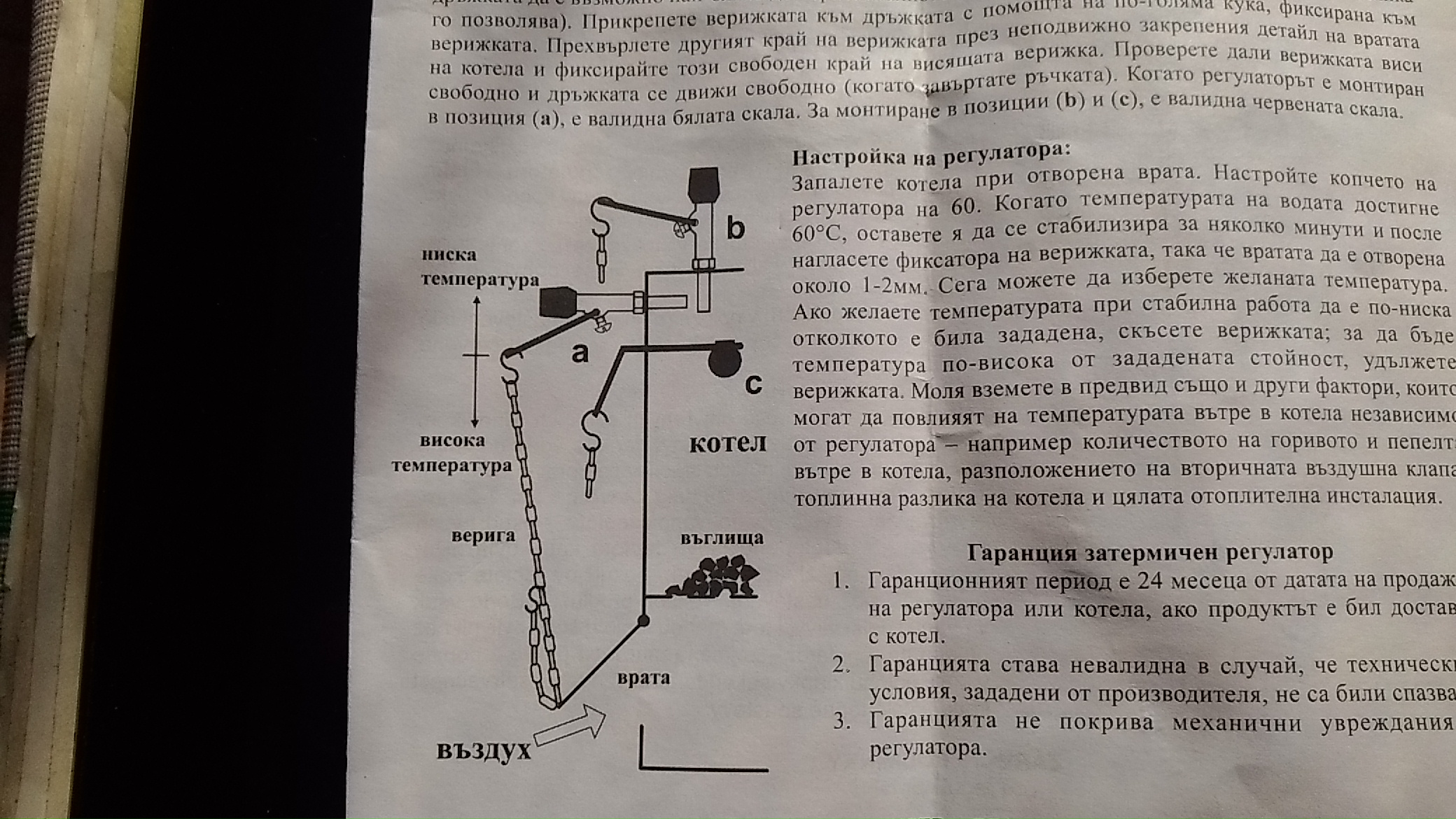

LazarGanev написа:Ползваш само едната скала, която ти е удобна, според разположението. Другата я игнорирашОк, мерси. Но виждам в момента клапата се притваря при по-високата температура (90*С) и се затваря при по-ниските. Не би ли трябвало да е обратно? Нали въздуха трябва да го има за нормалния горивен процес и да се прекъсне при риск от прегряване?

И на двете скали ли е така?
alx359
- Мнения: 345
Ами на бялата леко притваря около 30*С (изместено е спрямо маркера. Съответства на 90*С на червената) и затваря към 40*С-бяло.
Лостът в неопънато положение е затворен и отворен в опънато. На 90*С-червено опъва и отваря.
Като го опъвам (надолу), се чува по-ясно как в камерата гори.
Стандартното TRV от оборудването на котела.
Много странно.
Много странно.

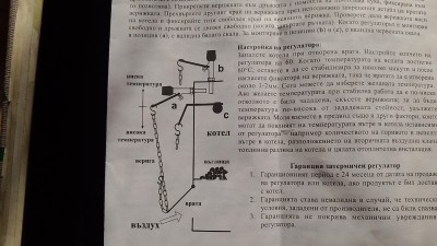

alx359 написа:Така , си мисля , вече ще е по ясно.LazarGanev написа:Ползваш само едната скала, която ти е удобна, според разположението. Другата я игнорирашОк, мерси. Но виждам в момента клапата се притваря при по-високата температура (90*С) и се затваря при по-ниските. Не би ли трябвало да е обратно? Нали въздуха трябва да го има за нормалния горивен процес и да се прекъсне при риск от прегряване?
alx359
- Мнения: 345
Трифоне, благодаря много за усилието! Тия ръководства доколкото виждам обясняват подробно как се монтира, но не и логиката на управлението. При монтаж, опъва се на 60-70*С - да, но покачването на температурата затваря клапата, докато намаляването я отваря, нали? При мен е точно обратното, а не виждам как да стане освен с демонтаж.

alx359 написа:Трифоне, благодаря много за усилието! Тия ръководства доколкото виждам обясняват подробно как се монтира, но не и логиката на управлението. При монтаж, опъва се на 60-70*С - да, но покачването на температурата затваря клапата, докато намаляването я отваря, нали? При мен е точно обратното, а не виждам как да стане освен с демонтаж.Прочети внимателно обяснението за настройка,на горната снимка.
Логиката е - при по ниска Т от зададената - отворена клапа
-при по висока Т от зададената - затворена
Всъщност,стреми се да поддържа зададената,без да я превишава,докато има гориво.
Като загасне котела,трябва да намериш клапата отворена.
alx359
- Мнения: 345
Трифон П.Трифонов написа:Именно, това е логичното; да се реже въздуха при висока Т, а пък да се поощрява горенето при ниска Т. При мен е обратното, с хоризонтален страничен монтаж, горен лост. Що ли става така и как да го оправя?alx359 написа:Трифоне, благодаря много за усилието! Тия ръководства доколкото виждам обясняват подробно как се монтира, но не и логиката на управлението. При монтаж, опъва се на 60-70*С - да, но покачването на температурата затваря клапата, докато намаляването я отваря, нали? При мен е точно обратното, а не виждам как да стане освен с демонтаж.Прочети внимателно обяснението за настройка,на горната снимка.

alx359 написа: Именно, това е логичното; да се реже въздуха при висока Т, а пък да се поощрява горенето при ниска Т. При мен е обратното, с хоризонтален страничен монтаж, горен лост. Що ли става така и как да го оправя?Щом работи наопъки,въпреки ............обърни на 180 градуса (ъгломерни) регулатора,така,че отвора за лоста да е отдолу.
Ти да не си монтирал лоста ,та хоризонталната му част,краят на който е окачен ланеца,да сочи в страни от котела , а не към него?
Снимай да видим!
Или погледни илюстративни снимки в нета и ще се ориентираш.
