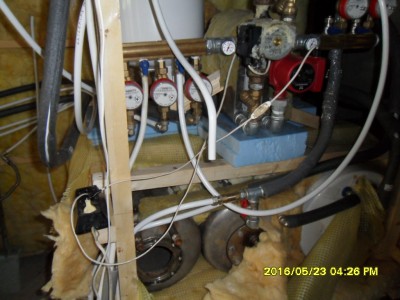

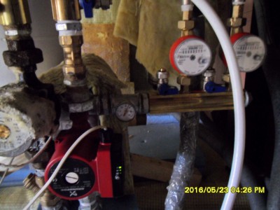

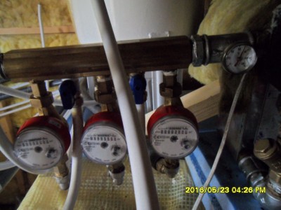

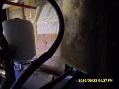

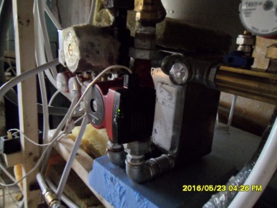

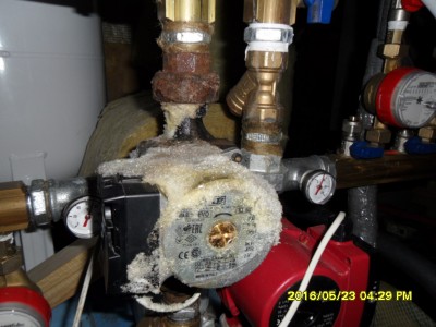

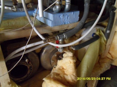

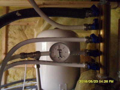

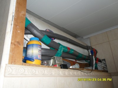

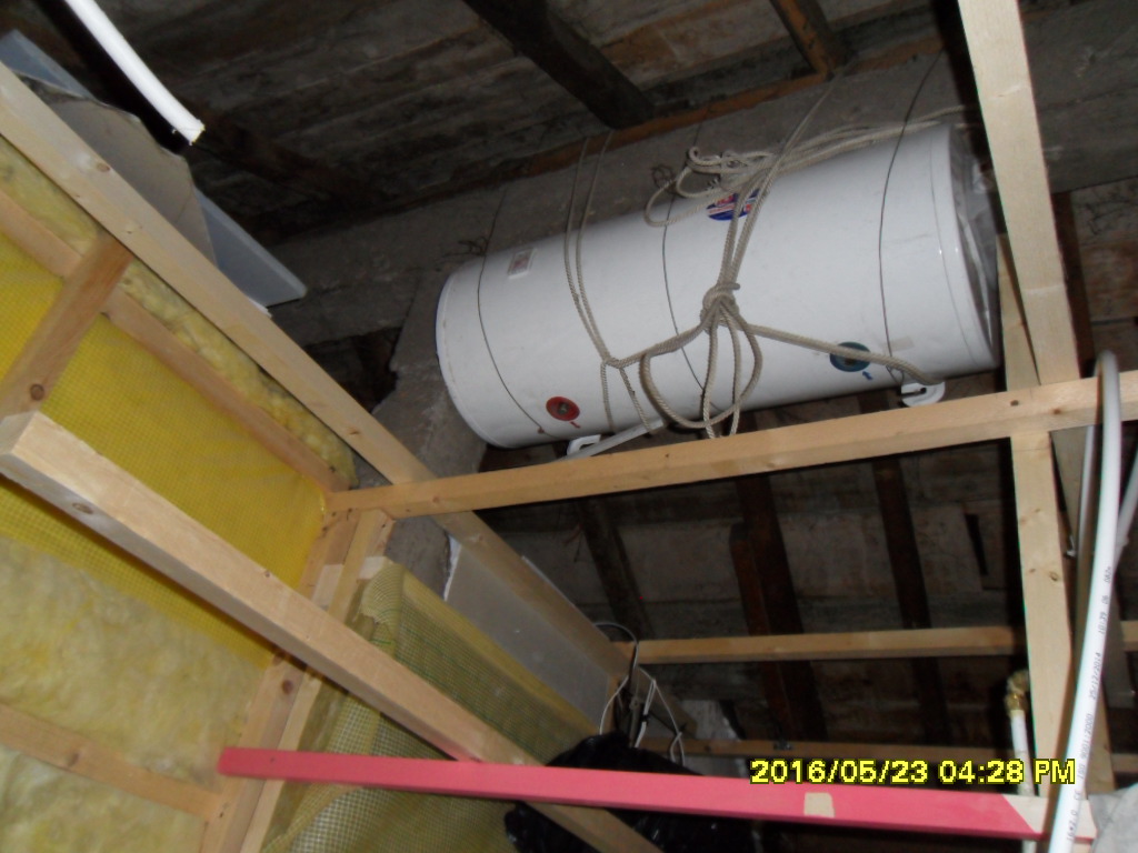

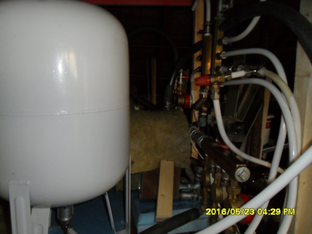

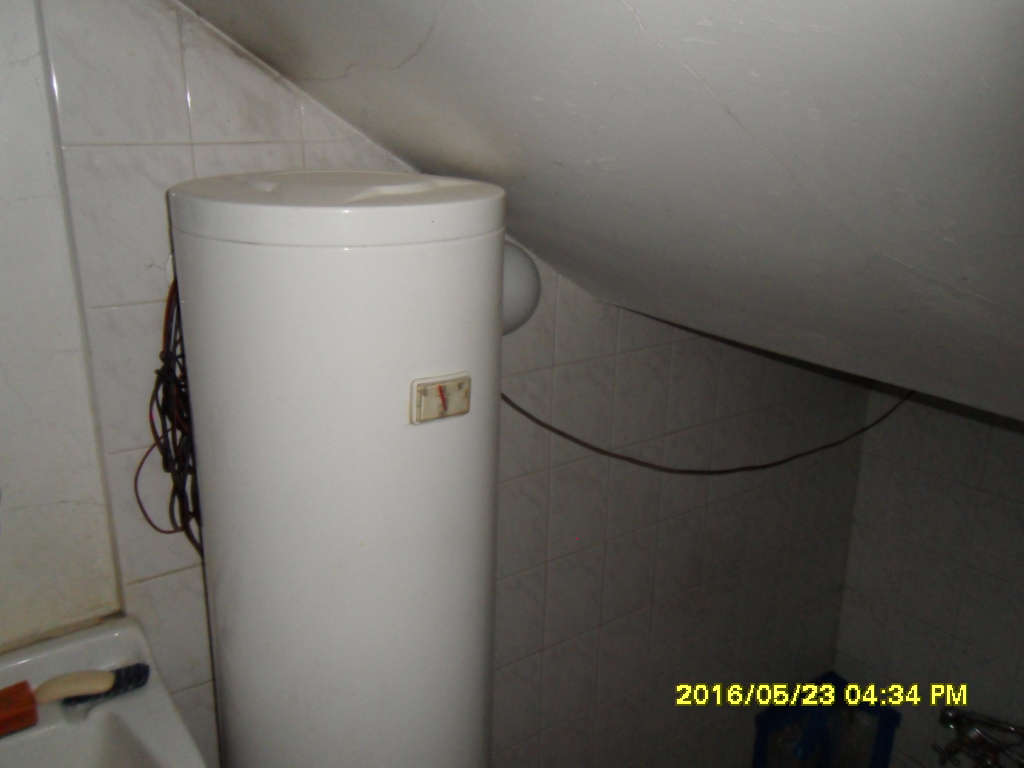

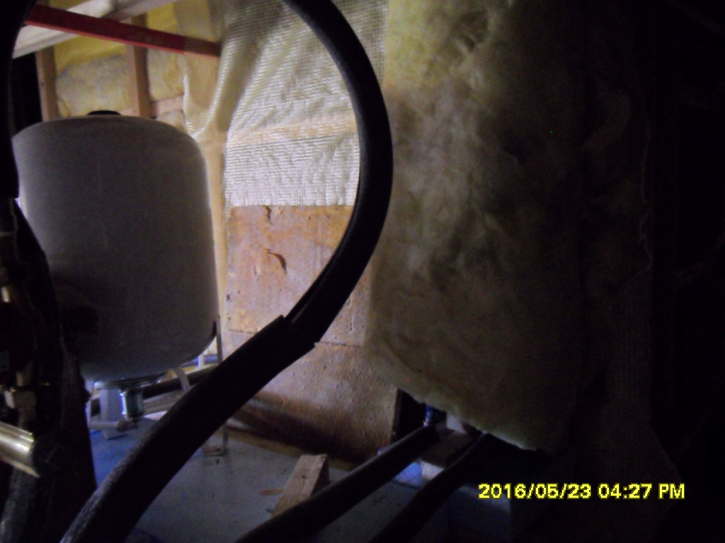

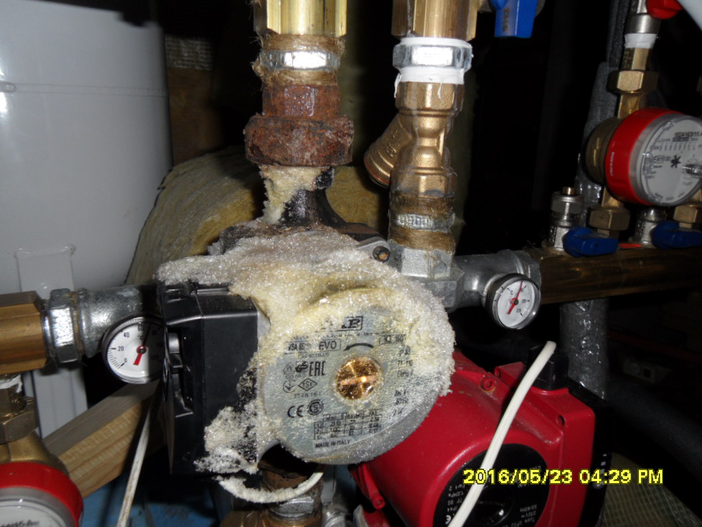

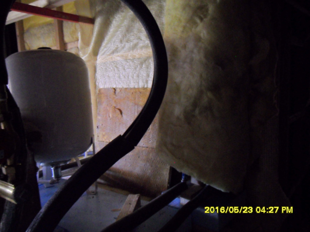

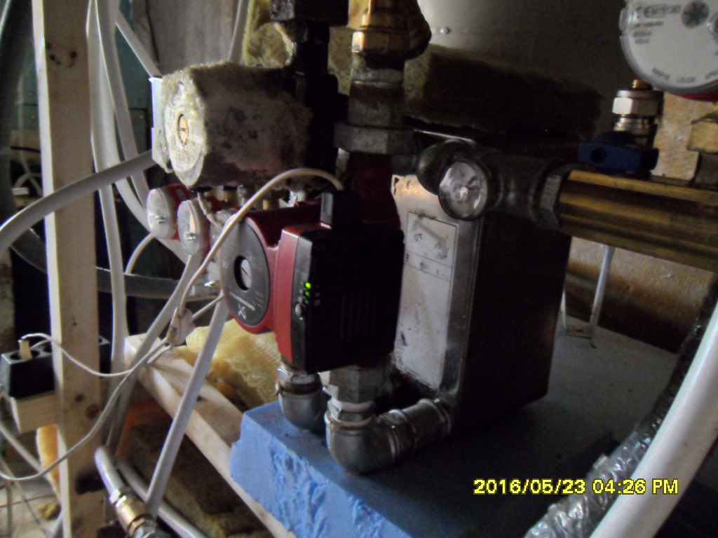

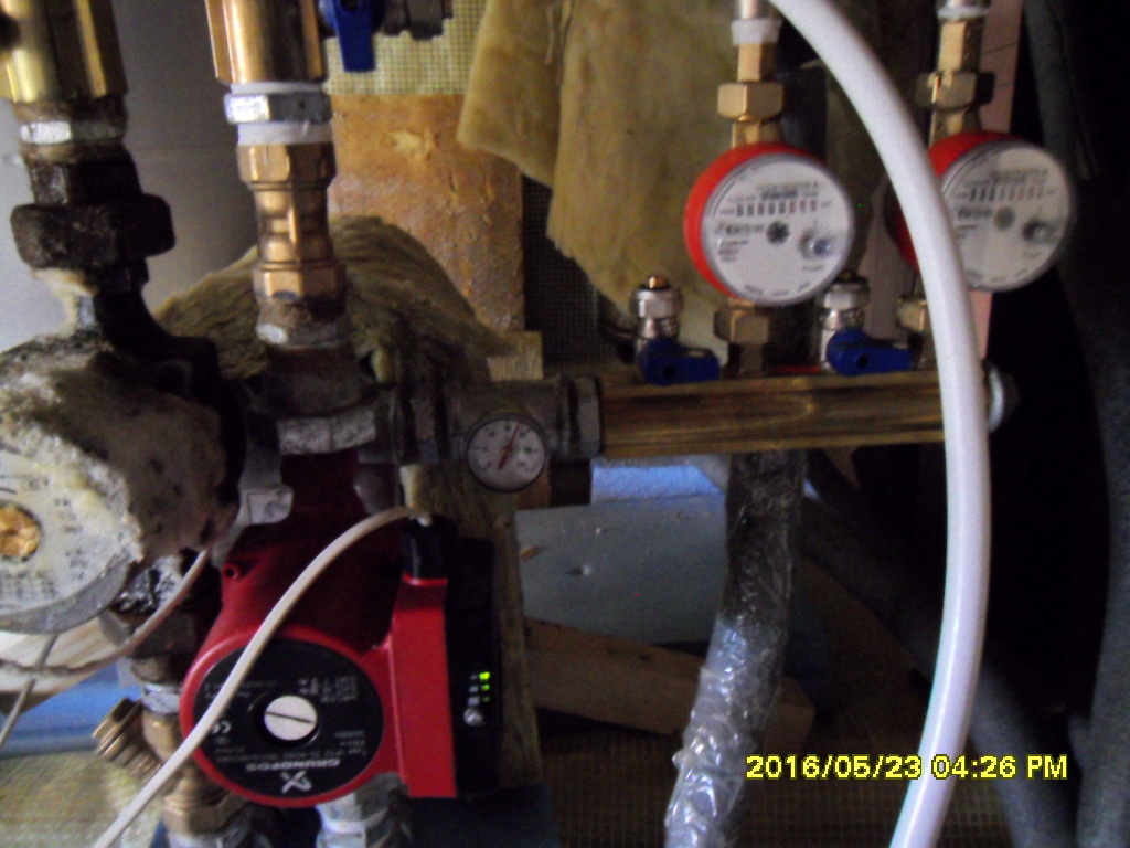

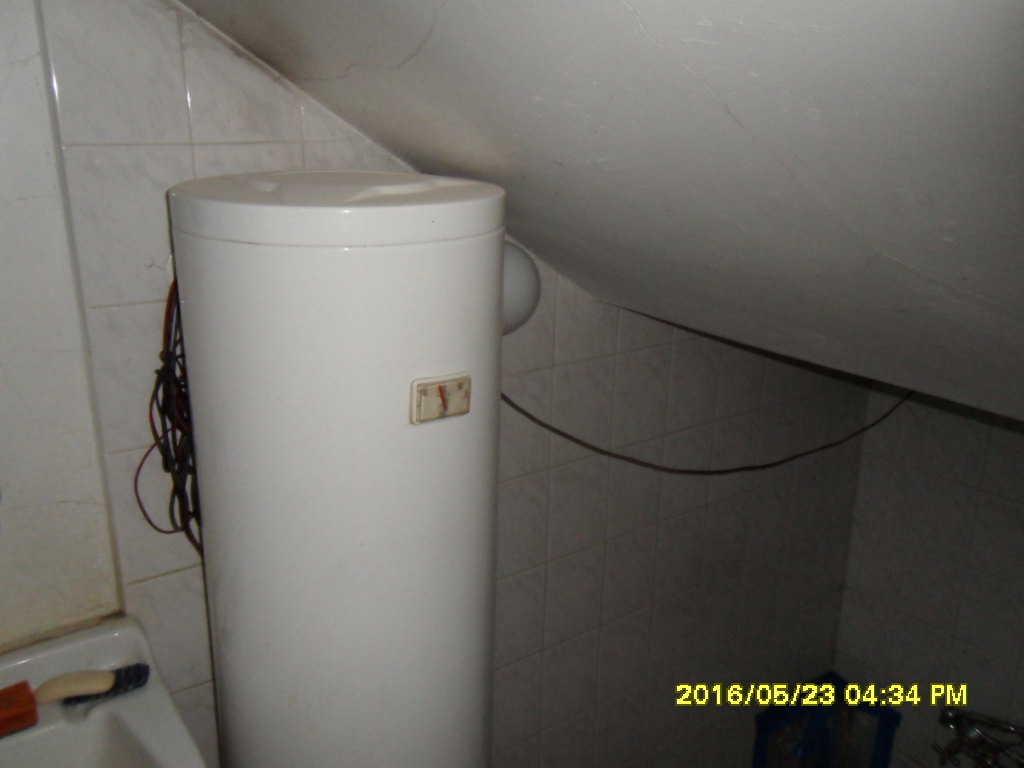

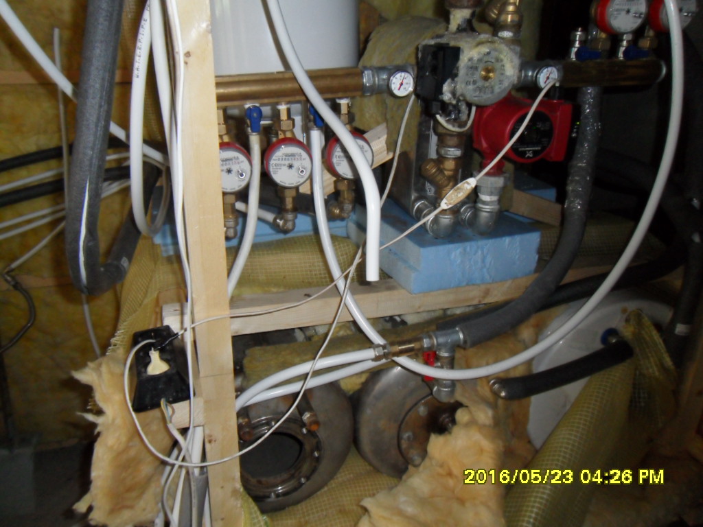

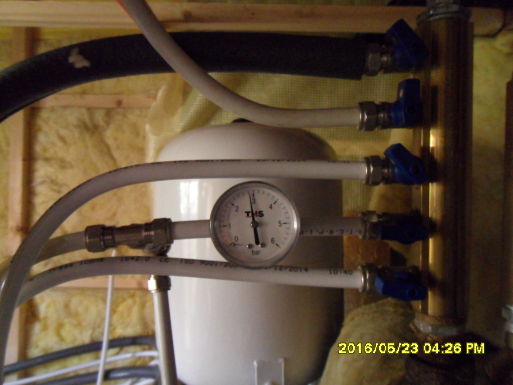

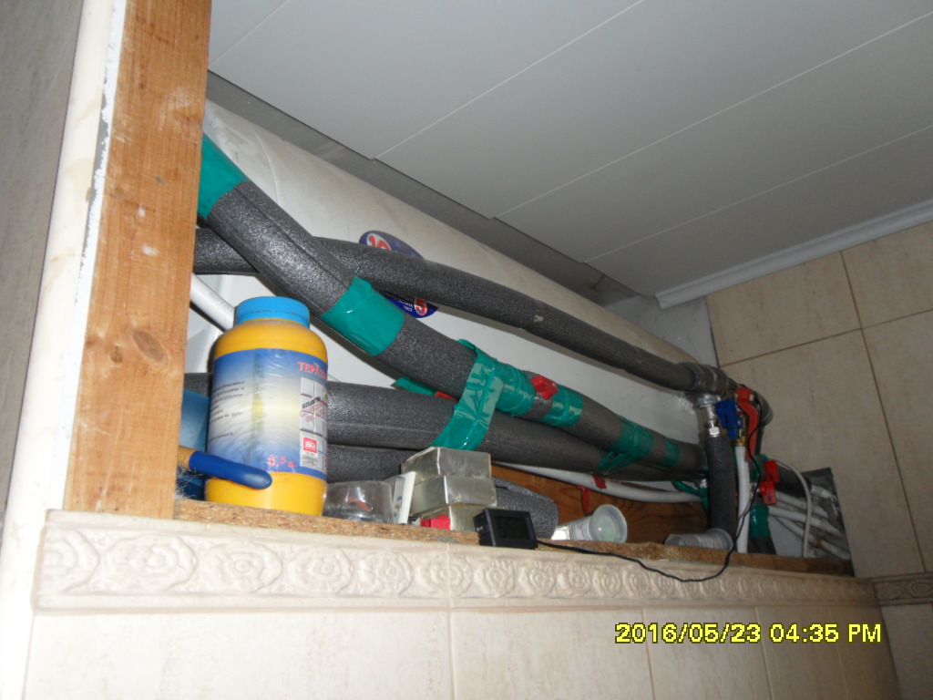

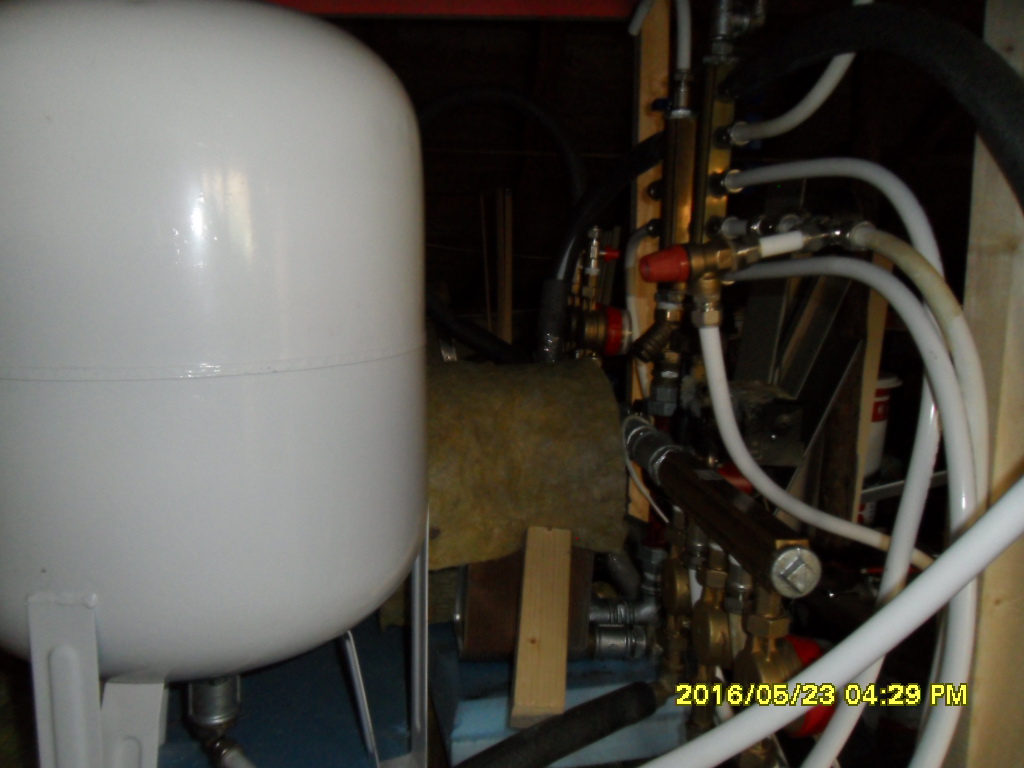

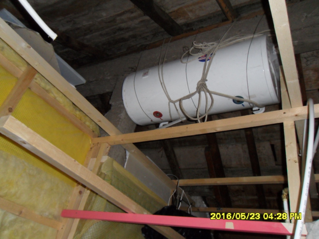

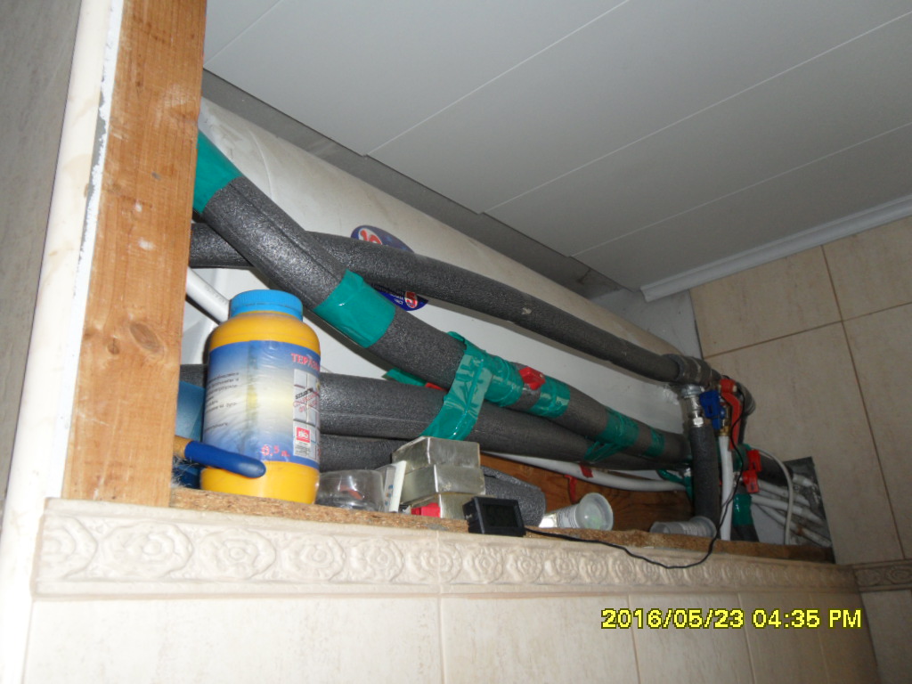

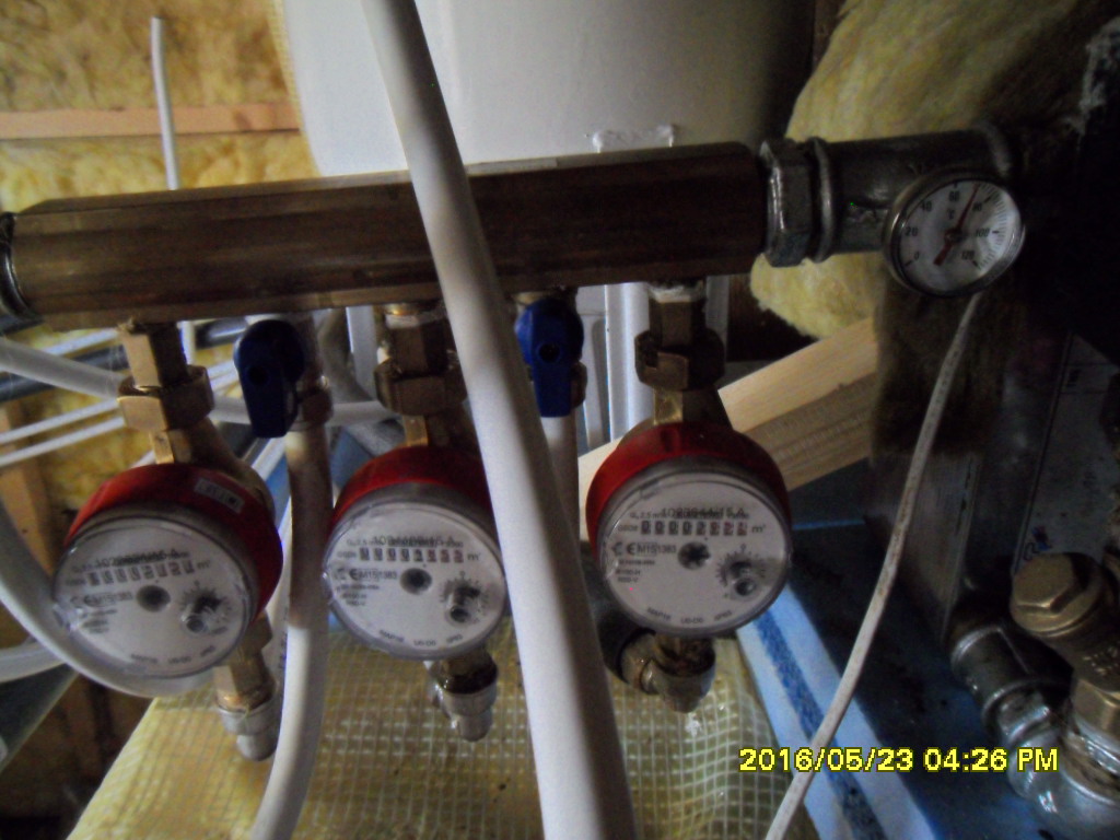

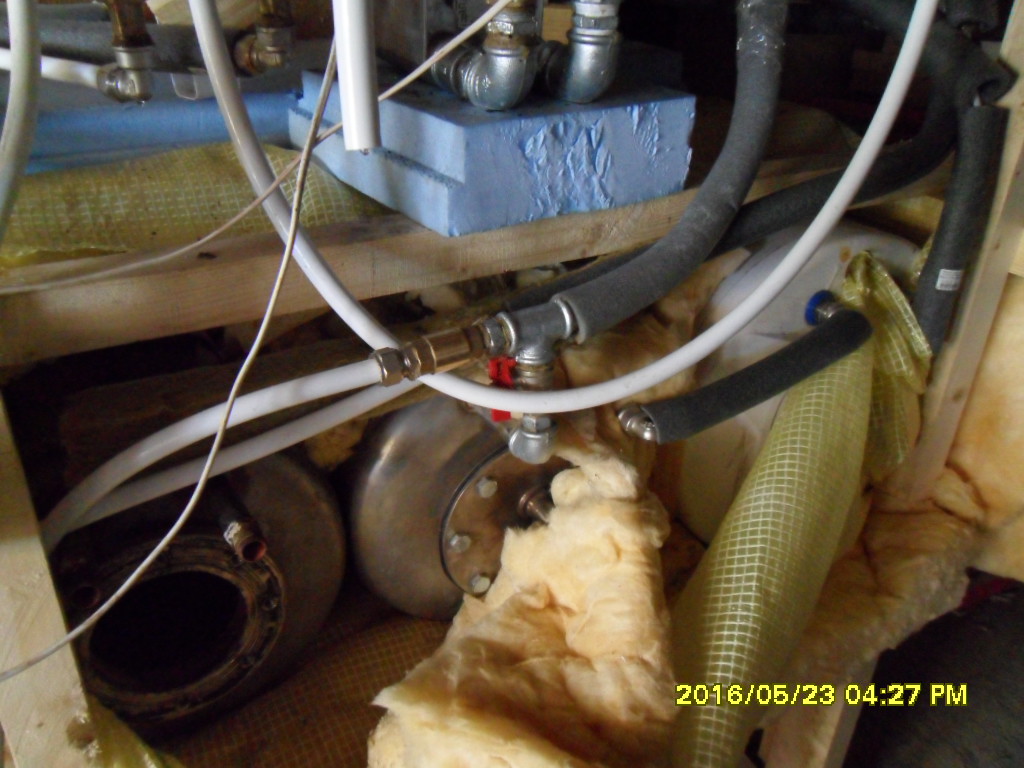

Нека в тази тема споделя и нещо дори по-важно от добър сл. панел, а именно бойлера.
Много колеги дават четрицифрени суми за бойлери 300-500 литра направени от черна ламарина и обработени с емайл или стъколотерамика. Всички знаем, че такива бойлери имат ограничен живот и често изкарват мялко повече от гаранцията си. Купуването на 300-500 литров неръждаем бойлер с една или две серпентини е меко казано солена инвестиция. Бойлери със серпентини от черен метал ужасно бързо се пробиват и задръстват с боклуци соларните системи.
За мен друг бойлер освен неръждаемият не съществува, а същевременно инвестицията ми се струва прекомерна реших да вървя по друг път.
Купих от ОЛХ и базар 5 бр 80 литрови неръждаеми бойлери и гърнета по 60 лв и два 120 литрови неръждаеми бойлера по 100 лв. Сметката е 640 литра бойлери за 500 лв.
Понеже бойлерите са без серпентини преминах на външен неръждаем топлообменик, който купих за 150 лв. Всичко е втора употреба, но здраво и на практика вечно. Системата е с две помпи ( това е неудобството на външните топлообменици) но всичко съм направил с мисълтта за надграждане. Могат да се добаваят още произволно количество бойлери и още 12 колектора по 2.5м2. Модулният принцип в случая е доста удобен.
Прилагам и снимки на суровата система. Тя е на два дни ( единият бойлер от 80л. още не е подвързан, защото му оправям фланеца, единият от 120л. бойлери утре ще го присъединя.) Повечето тръби са още неподредени и без изолация. Налягането е около 3 бара. Разс. съд е 50 литра ( голям е, но такива имах под ръка и е подходящ за надграждане на системата. Колекторите, които в момента съм подвързал са 4 бр ( 20 и 30 бр вакумни тръби и 2 бр плоски медни селективни х2.5м2)
Сутринтта стартира системата от 20 градуса и преди час бе в основната си буферна час около 70 градуса.
В две от баните е ползвана топла вода за къпане, както са и пускани 2 съдомиялни и 2 перални през деня.
Хубавото на рециркулацията между бойлерите е, че няма разлика в горната и долната част на бойлерите- температурата е еднаква и обема от 640 литра се оползотворява напълно.
Както всяка система и тук има недостатъци. Има два помпи и малко повече тръби за изолация-съответно повече загуби.
