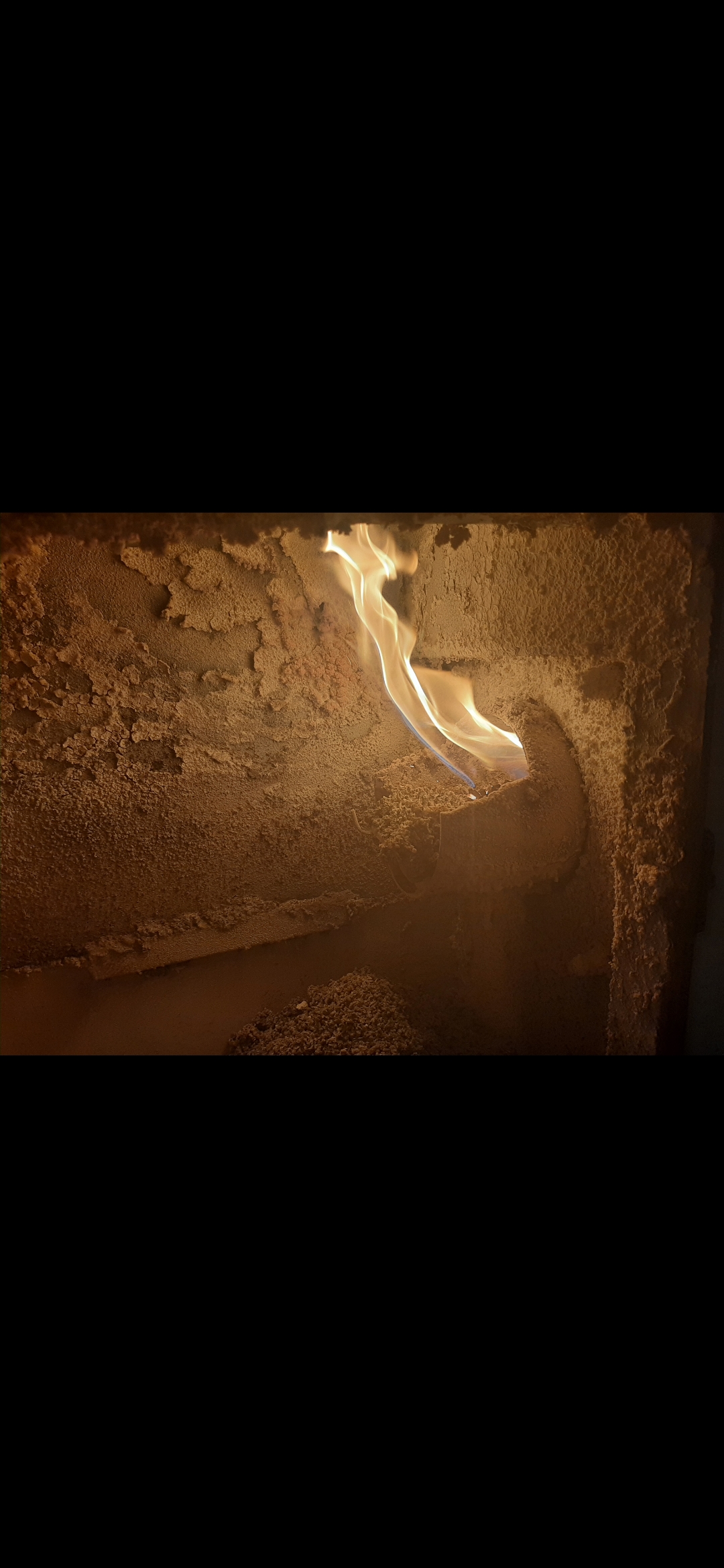

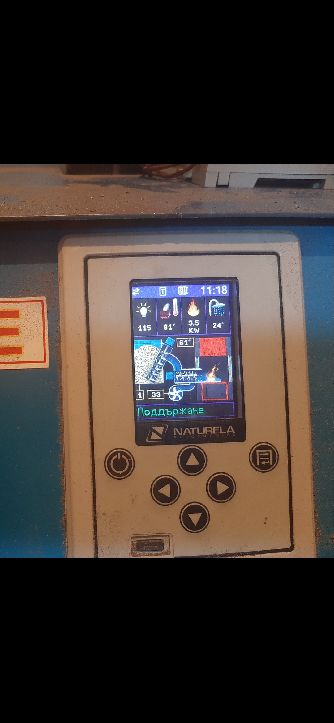

Здравей phanтоm.Къде отива пепелта,която пада под скарата,време за пълният и ход и може ли с часове да работи на много малка мощност?
phantom_
- Мнения: 614

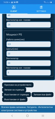

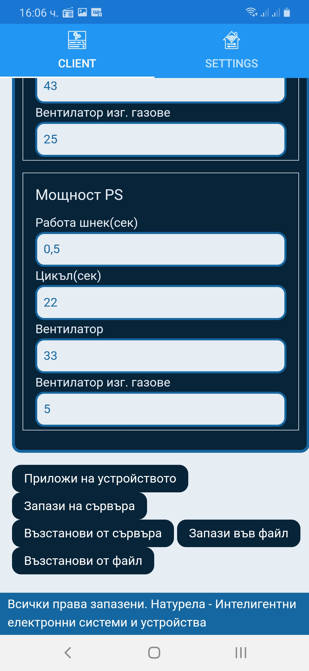

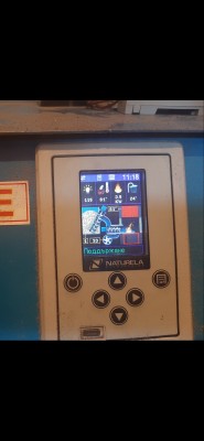

Ами пада пред горелката.И да може да работи на малка мощност, при мен я отавям на максимала й 2часа след като стайния термостат даде сигнал.Така при по студено време котела е готов да започне веднага да топли когато термостата даде отново сигнал че е студено.Просто не ми е оставяло време до сега да си играя с тея настройки но така е много по добре отколкото 2часа да не гори и да започне от 40гр. Тем. Вода.
phantom_
- Мнения: 614
Сега препрочетох отново въпроса ти.Тя горелката постоянно се почиства и гори на чиста решетка.Най добрите настройки който аз направих са на всеки 5мин да се прибира по 30сек.,така винаги е чиста.А Пепелта която пада под скарата се издухва от вентилатора чрез отвор под долната решетка
Абе друга такава горелка нема
pechkata
- Мнения: 759
пон яну 25, 2021 10:11 pmphantom_ написа: Тя горелката постоянно се почиства и гори на чиста решетка. Най добрите настройки който аз направих са на всеки 5мин да се прибира по 30сек.,така винаги е чиста. А Пепелта която пада под скарата се издухва от вентилатора чрез отвор под долната решетка
