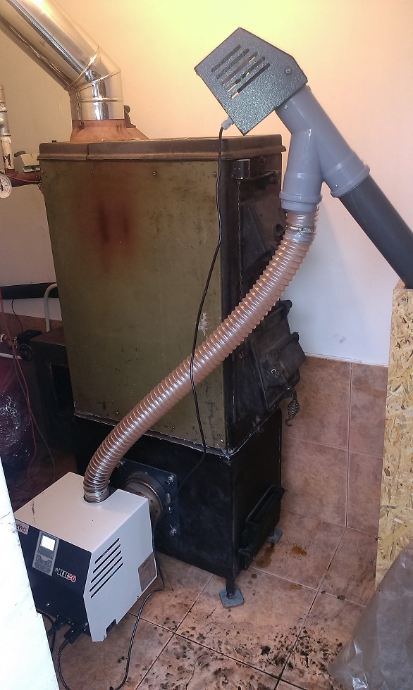

Ще се опитам да направя снимка, ама е много тясно котелното и не знам какво ще се види

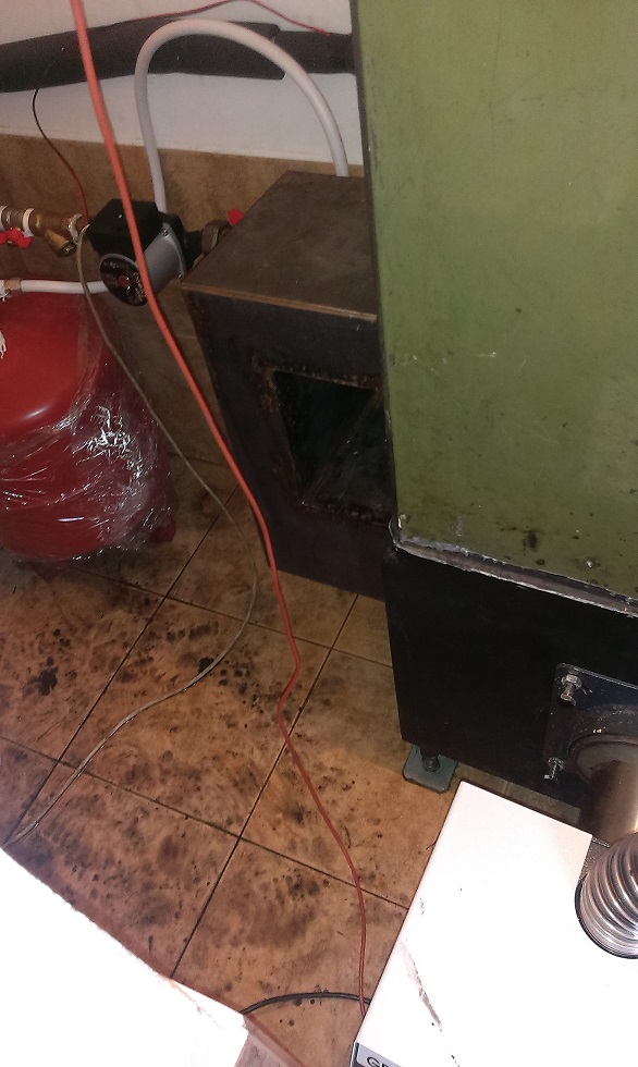

димитар кисиов написа:Останали време за снимкаИмал съм снимки в телефона, сега ги видях. Отзад има прехвърлящ димоотвод с С-образна форма, който прехвърля изгорелите газове от кутията в долната част на котела, понеже дъното на котела е водна риза и не може да се реже. Формата на този прехърлящ димоотвод е толкова сложна, тъй като трябва да прехвърли изводът на котела за връщаща вода. Котелът е някакъв стар швейцарски:
