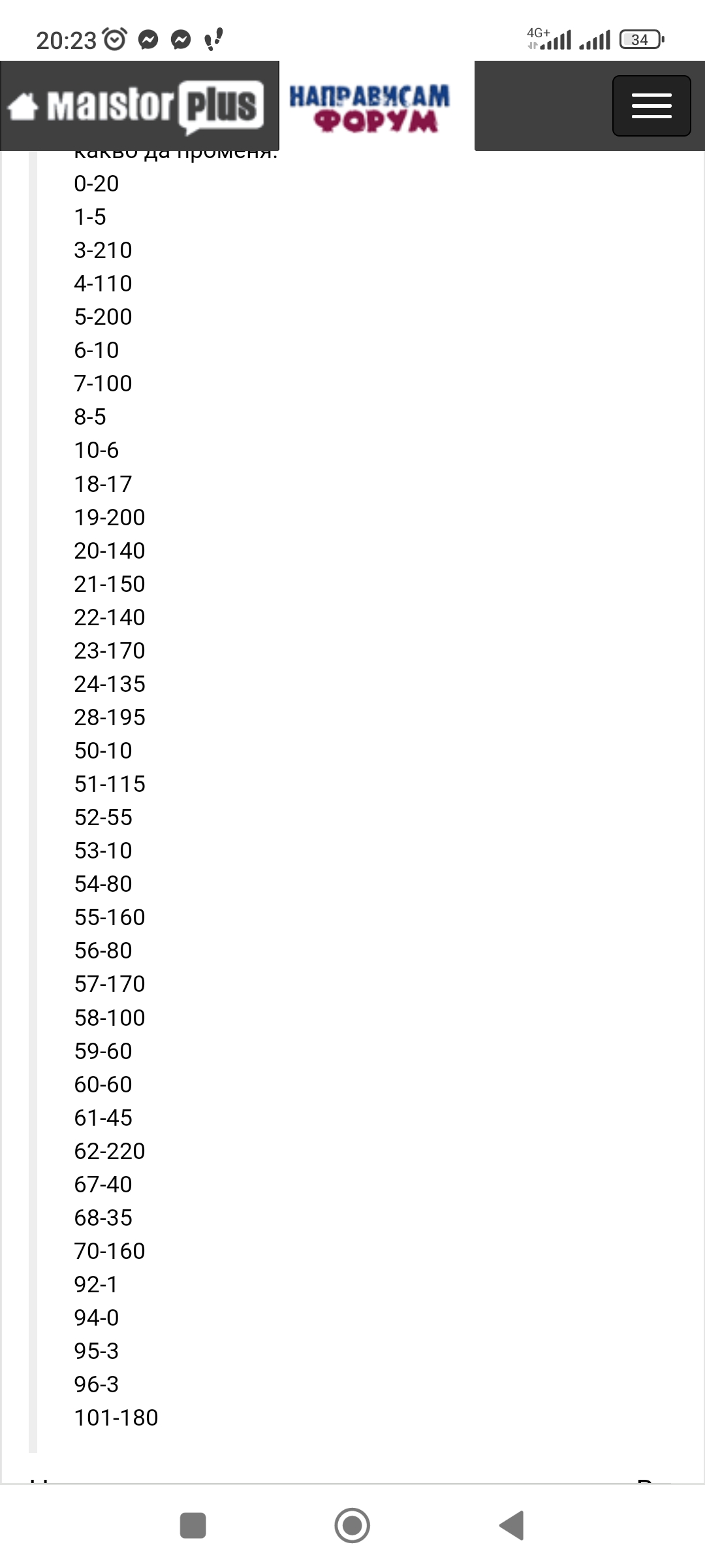

нед мар 13, 2022 12:32 pmТрифон П.Трифонов написа:Температурата на водата е на 65гр. стайният термостат е на 23гр.нед мар 13, 2022 9:05 amSlavi1983 написа: ...130гр. на 3-та степен и около 200гр. на 4-та....При каква температура на водата, в стаята (къщата) и на вън, че гледам много скромно днес от към специалисти, хахааа- неделя е.

ср мар 16, 2022 3:15 pmSlavi1983 написа:Сега влезнах в параметрите , 10 -12, 18-38, 24-100, 28-145, 55-160. Кое да променя.нед мар 13, 2022 12:32 pmТрифон П.Трифонов написа:Температурата на водата е на 65гр. стайният термостат е на 23гр.нед мар 13, 2022 9:05 amSlavi1983 написа: ...130гр. на 3-та степен и около 200гр. на 4-та....При каква температура на водата, в стаята (къщата) и на вън, че гледам много скромно днес от към специалисти, хахааа- неделя е.

55 го направи 60!
За другите параметри мога да преценя ако наблюдавам камината.
Ще стане малко по мудна.

С тези 60 в параметър 55 да наблюдава ,това са 120 градуса реално ,ще има моменти когато газовете ще изпреварват температурата на водата .

чет мар 17, 2022 8:02 amfilmatoplo написа: С тези 60 в параметър 55 да наблюдава ,това са 120 градуса реално ,ще има моменти когато газовете ще изпреварват температурата на водата .Не, те винаги си изпреварват- няма ли разлика, няма топлообмен, няма семейно щастие.
Естествено, че ще наблюдава. Ако не му хареса скоростта на загряване, да увеличи, докато намери това което му казва главната квартира.
Тя и преди си е била добре, но явно я е карал на тръгни-спри, вместо да я остави да си гледа работата, докато се кротне на 1ва-2ра, където газовете са му в норма.
пп. Всъщност, искаш да кажеш, че ще започне да модулира по газове, преди да е постигнала Т на водата?!!
Е нали това писах- ще стане по мудна. Просто да си намери най удобната кълка.
