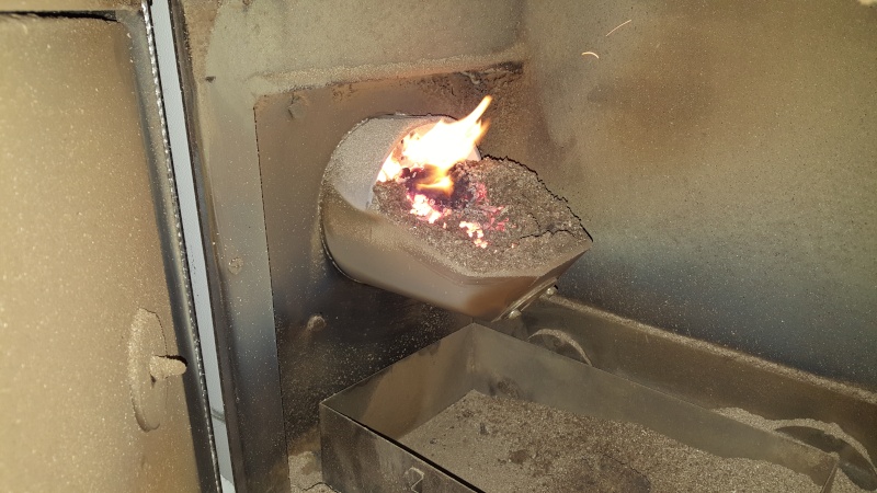

Първа година съм със система Грейко Експерт и РБ 20. Доста четох из темата и къде разбрал, къде неразбрал, но започвам да придобивам увереност :lol: Отоплявам около 120 кв.м ( за сега не всички). Вече позахладня целодневно и искам да обменим мнение за моите настройки и работа на горелката. А те са:
F.Load 60
P3 5 sec. cycle 45 fan 46
P2 3.5 sec. cycle 45 fan 43
P1 2 sec. cycle 45 fan 40
Temp. 65 гр.
Мощностите 8/4/0
Помпата включва на 60 градуса
Горелката работи на 1 и 2 степен ( повече първа) и рядко в suspend около 15-20 мин.

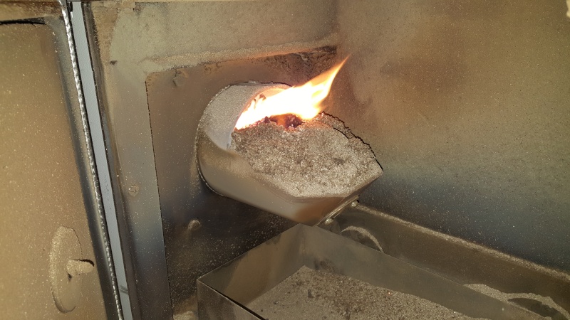

Засега ме устройва и топлото и разхода, но искам да попитам: При работа на 1 степен горенето е по-назад към малкия шнек, а напред се събира купчина пепел с жар под нея, като пепелта напред преди да падне на места сякаш не е на прах, а като сбито топче ( на втората снимка по-тъмните в пепелника). Качвам снимки и моля за мнение нормално ли е така или ще се наложи да увелича малко подаването?

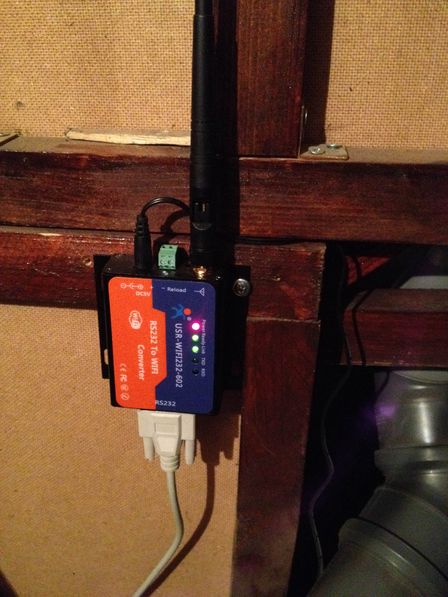

Желязото е WiFi Convert server - USR - WiFi232 - 602, което се свързва с com порта на горелката чрез RS232 кабел /прав/

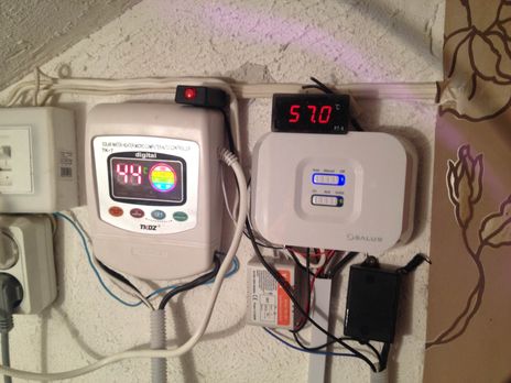

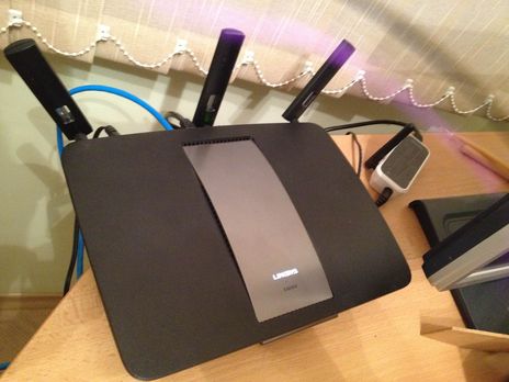

След което следва трудното, да се настроят. Като се настроят WiFi конвертора и съответно лаптопа, се ползва програмата за мониторинг на Натурела. Съответно по идея на Evgeniy свързах рутера и лаптопа с кабел за да може да се ползват две мрежи едновременно.
За контрол на температурата /на първият етаж, той е почти без стаи/ използвам WiFi стаен термостат Salus IT500 който позволява променяне на температурата през интернет, както и много други глезотийки също и контрол на едната помпа и моторната задвижка на бойлера. Имайте предвид, че този термостат има рутер който се свързва с кабел към вашият рутер и най-важното че рутера на термостата работи само със смарт рутери. Та ми се наложи да закупя след това и Linksys EA6900. С ТР Link, edimax и т.н. не става.
Сега вече ходя до котела единствено за да пуша :)

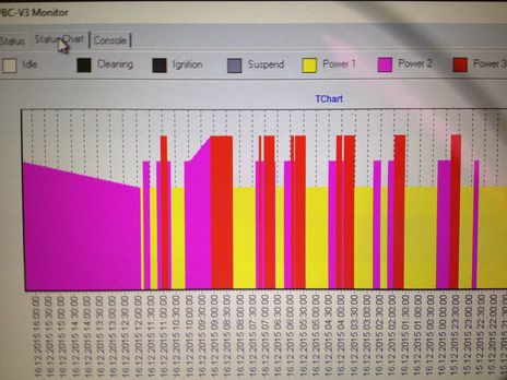

neutron, погледни моята графика, горелката не влиза в suspend, не губи пламък и не се загася :)
USR - WiFi232 - 602
salus control
salus main
Linksys EA6900
