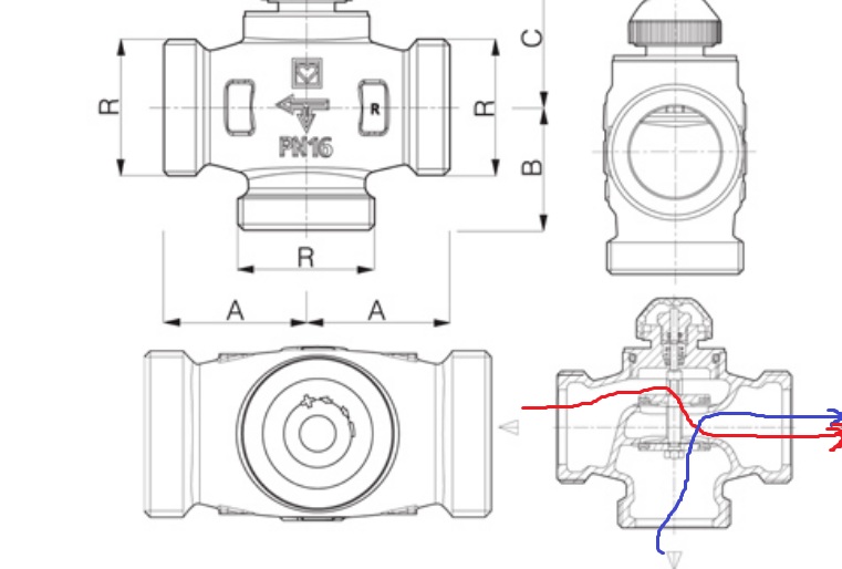

Ако този вентил, същият като на Анди е, е отворен по посока горе-долу, както е при теб, на твоята, а и на неговата снимка, до заданието, значи сте прави Ти и ФБРто. Не пренебрегвам факта, че той просто се възползва от твоето усърдие, хаха!
Тогава трябва да свързва изход и вход на котела.

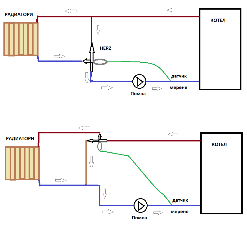

Най общо - това са му вариантите:
Първият е само със завъртане на вентила, а вторият с малко преправяне на инсталацията.
Вторият е по-правилен, но и първият работи добре.
Едит: малка промяна в картинката:
Evgeniy - майстор
Това, с обръщането го направих 2015 година и още работи:
viewtopic.php?f=10&t=45800&p=739943&hil ... BD#p739943
Ако се повиши дебита на помпата над опрделен, пружинката на клапана поддава и бърка сметките. Стават едни пулсации. Но ако е малък дебита действа безупречно.

Точно тази схема разглеждах. Мисля, че Веско е прав, въпреки, че според мен, ти си рисувал погрешно и наобратно.

Ооооп, Евгений показа правилните потоци, според схемата.

пон окт 19, 2020 10:51 pmEvgeniy написа:
Ако се повиши дебита на помпата над опрделен, пружинката на клапана поддава и бърка сметките. Стават едни пулсации. Но ако е малък дебита действа бесупречно.
=D> Да, съвсем логично. :supz:
При мен за сега помпата работи само на 1-ва скорост. По-натам може да изпробвам системата и на другите скорости на помпата, просто за да си знам до къде мога да стигна.

Анди да обърне внимание на скоростта на помпата!
Предложението остава.

пон окт 19, 2020 10:53 pmТрифон П.Трифонов написа:
Я покажи, къде на снимката има посоки на потоци.Изображение
пон окт 19, 2020 11:05 pmfbr написа:
Ми глей ве- от дясно на ляво! В лявата част, на изхода има стрелка, Трибуквенико.
Веднъж отгоре, после отдолу, както ти харесва.
За тебе ше обясня картинката, както....
Първо е отгоре, където е термопатрончето. Като му се припУти, земе та премести леко потока и отваря отдолу.
Затлъстял си нещо, бавно мислиш или никъв та няма.
