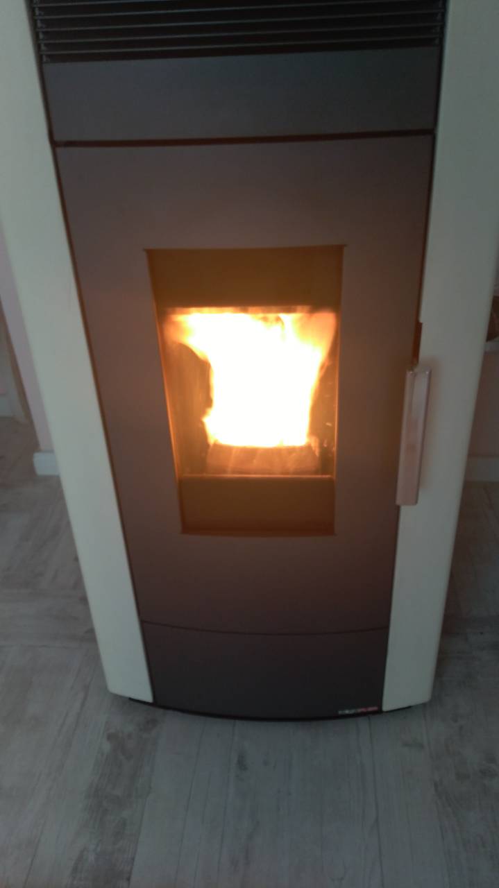

Ей сефтосах сезона :-D от тия хладни вечери Т в къщата падна до 21гр. при което колко и да се коравиме с жената ни захладня и днеска горката подсмърчайки я пална, имаше си пелети 3/4 бункер от лани, бях си изчистил пепелника тъй че копчето и праз гориме вече :-D
0-02-05-a0d252f895a21727817f568861ce472c3288414700dd0052a2d74cbbd7f07170_8fe80fb3.jpg
0-02-05-a0d252f895a21727817f568861ce472c3288414700dd0052a2d74cbbd7f07170_8fe80fb3.jpg (32.82 KиБ) Видяна 2522 пъти
Нека да е жега!
Аз палнах пелетарника преди месец, при профилактиката, че покрай други ремонти бях го изключил от енергото.
Оная вечер припалих каминката с няколко цепеници, ама сега благоверната я няма и завивката си е само моя.
...пък и нали съм ходил в казармата, още са прая на мъж, та разхода на пелети го отлагам още малко.
