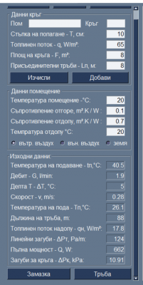

Тези 25 гр температура на въздуха са понеже беше сметнато за брой глидери на радиатори. Ако е променя на 22 гр за всички помещения топлозагубите излизат падат на 3848 вата. Понеже мисля да слагам ламинат, за да не ходя лятото с чехли по студени плочки, затова предполагам, че с повече тръба и повече кръгове ще подгряват пода с по-хладка вода и по равномерно и оттам по-добър комфорт. Това дали води до по-ниски сметки или греша? Става въпрос за подово от ТЕЦ.

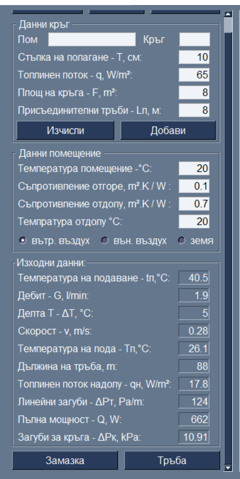

Това ще е за покритие ламиниран паркет за един кръг с площ 8 квадрата - снимката отдолу.
Да по - гъстата стъпка ще се намали температурата на подаване. Сметките трябва да са по - малки.
