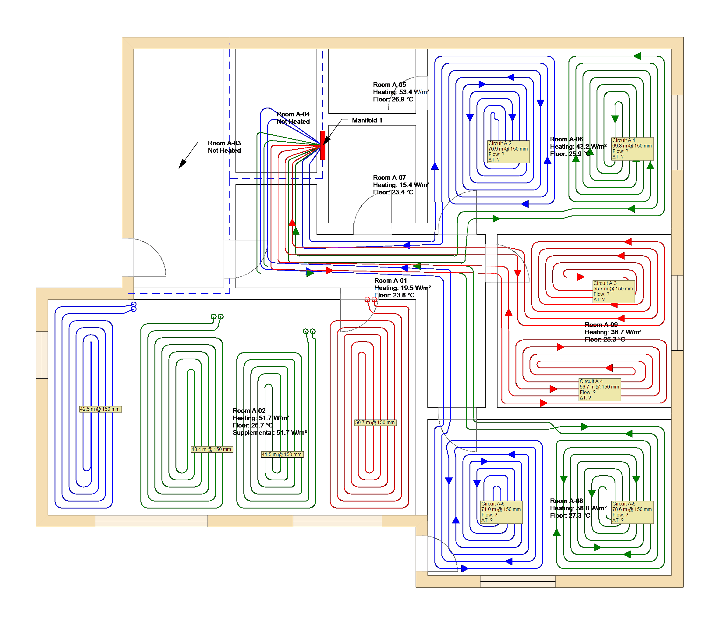

Три в дневната, по 2 в спалните и по 1 в баните, коридора се топли от трасетата. Стайни термостати и задвижки само в спалните, а в дневната - стаен датчик на термопомпата, евентуално да модулира по стайна температура, но дали ще модулира - зависи от от термопомпата, дали има тази възможност, всяка марка е различна. Например Бош не тръгват, ако няма стаен термостат - поне CR10 или друг техен (вече и СТ200, което е супер!).
Благодаря, но от ТЕЦ ще идва топлото, сигурно ще трябва задвижки на всички контури. Тогава термостати само в спалните и дневната или и други трябват? Коридора дали ще са му достатъчни само трасетата, понеже си е отворен към дневната, а и не е малък?

... Коридора дали ще са му достатъчни само трасетата, понеже си е отворен към дневната, а и не е малък?
Като смятах за моята къща, в един момент се притесних дали ще стигне коридора да си прекарам трасетата. Да не се окаже, че ще отваряш навсякъде, за да доотоплиш от коридора.

Извинявай, изключих, че при тебе е от ТЕЦ - в такъв случай пак задвижки само в спалните, а помпата се управлява от стаен термостат в дневната. Коридорът ако не се запълва от трасетата, може да накъдриш някое късо трасе

Принципно вратите предимно отворени ги държим, а между дневната и коридора няма да има врата.
Значи в спалните сигурно трябват термостати да управляват задвижките, а от дневната как се управлява тази циркулационна помпа с термостат не съм на ясно - всички помпи ли имат такава функция?

Аз точно в момента си чертая трасетата и гледам да правя кръговете по стая еднакви, че няма как всички да са равни...
Качвам работния вариант да кажете къде бъракам ако бъркам някъде...

Абсолютно всяка помпа може да бъде спирана и пускана при нужда от стаен термостат - ако не го предвидиш ще трябва ти да пускаш ръчно отоплението и да го спираш или пък помпата да работи излишно при затворени кръгове, което за мене не е ОК за дълго среме, пък кой каквото ще да разправя.

resistbody, на чертежа някои от трасетата се пресичат - смятам, че това няма да го допускаш в действителност. За дневнатакак минават трасетата, че сякаш не минават през коридора. Другите 2 стаи (А-05 и А-07) още не си ги изчертал ли?
Не съм докарал до дневната, мисля двата да минат през стената направо за да спестя от път. Няма да преплитам тръби, просто софтуера не позволява(или аз не знам как) да намаля стъпката в коридора... ще редя на 15см в помещенията..

Според мен около външните стени и прозорцете трябва да е по на гъсто първите 20-30 см .

Програмата не ми позволява такава опция... правя го за ориентир като почна да редя ще го видим... Но в моя случай мисля няма нужда от по-малка стъпка заради сериозната изолация...
