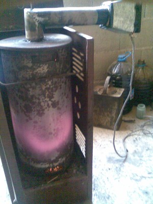

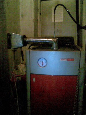

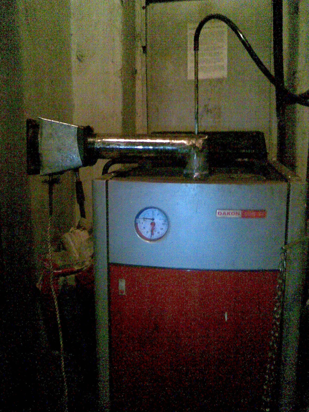

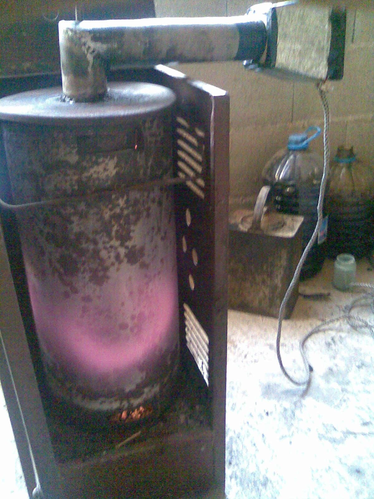

Преди около 2 години започнах експерименти с горелка на отработено масло.Писах в руски форуми,четох,обменях инфо. и най-накрая реших да пробвам някой мои идеи,които бяха модификации на видяното от мен.Стигнах до простото практично решение-маслото не гори добре без принудително вкарване на въздух в горивната камера.
Така ,че в работилницата ми в момента се отоплявам с обисновенна нафтова печка,без дозатор,с принудително вкарване на въздух през задната вентилационна камера от обикновен компютърен вентилатор на 12 V.На всички скептици ще кажа,че така маслото гори с почти син пламък-като спирт,но много по-интензивно.На сезон чистя комина само веднъж.За проба поставих 100гр.газьол в резервоара и запалих печката.Гореше много по интензивно,но отделяше страшно количество черен пушек,а аз предполагах,че няма да има такъв.
В домът си-живея в блок,се отоплявам с парно-100кв.м. с котел-Дакон-Дор-12.И на него съм поставил самоделна горелка-четвърти пореден подобрен модел,за работа с отработено масло.Досегашните модели загряваха бързо,но после трабваше да спирам горелката ,защото нямаха ниска степен.Сегашната работи и силно и слабо.
Извинявам се за лошите снимки!
