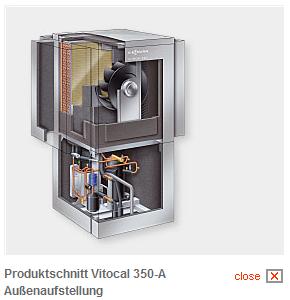

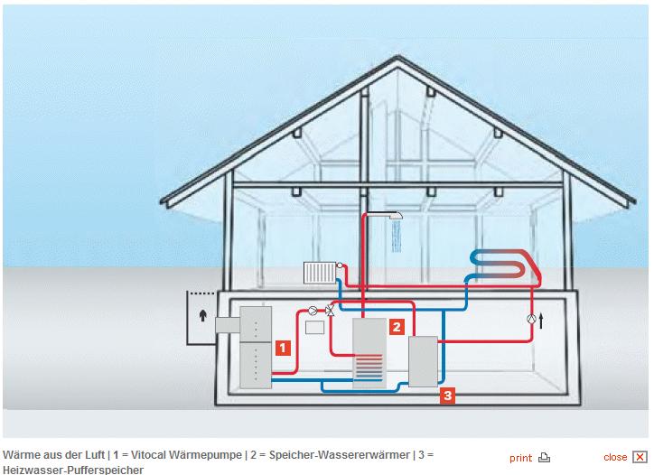

Интересува ме
-термопомпа въздух-вода , обаче външното тяло да е в мазето -а сега де.

Къв е смисъла?
Вентилаторите на такава машина ще са по-мощни. Повече вложена енергия.
Почти всяка марка предлага такъв модел.
Ако е абсолютно невъзможно монтажа навън е вариант. Инак си е чист мазохизъм.
То за мазохизма има схеми и с въздуховоди закопани в земята. Да се топлел въздуха.
Милиони хора мислят как да ебнат дявола въздушно

2v6
- Мнения: 2204
filmatoplo написа:Интересува ме-термопомпа въздух-вода , обаче външното тяло да е в мазето -а сега де.
http://www.viessmann.at/de/ein-_zweifam ... 350-A.html
