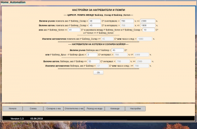

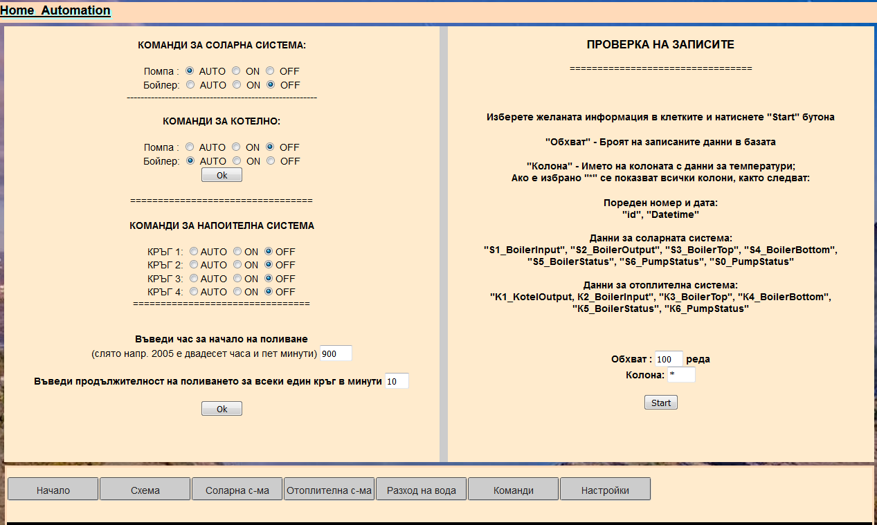

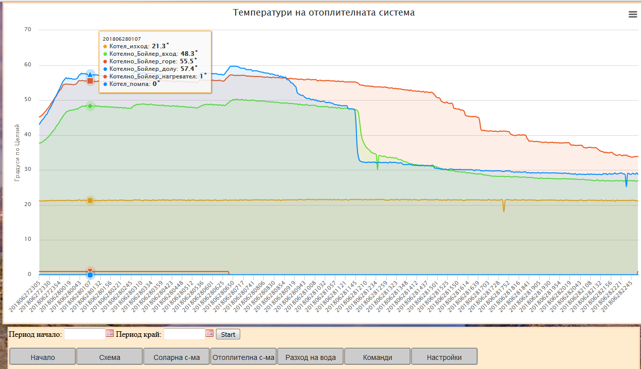

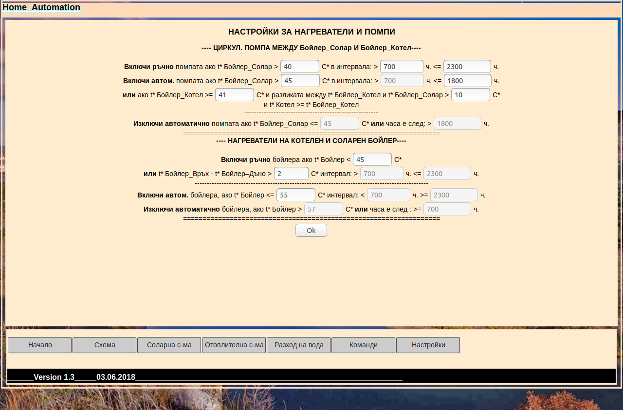

Ето още едно некомерсиално решение, подтикнато преди години от Jacket, отново с PicоIP, но този път е използван един комбиниран модул на същият производител, с вградени от 2 до 8 бр. релета.

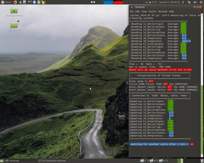

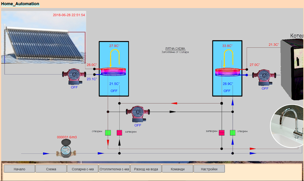

Системата работи под Linux и служи за контрол и мониторинг на поливна система, солар за затопляне на вода, котел, управление на помпи и нагреватели за два бойлера, с възможност за съхранение на всички отчетени данни и състояния.
Хардуерът е съставен от миниатюрен компютър с ниска консумация, на който е инсталирано локално сървърно приложение под "Python", за отчитанe на данните от датчиците и задаване на команди към изпълнителните уреди, в случая релета.
На същата машинка е инсталирано и Уеб приложение под PHP, HTML и MYSQL, позволяващо достъп до всички възможности на системата за мониторинг и дистанционен контрол, като достъпът, за по-голяма сигурност е през сайт "Remot3.it", за микрокомпютри като Raspberry Pi и др.
Прилагам някои снимки, ако това представлява интерес:

нед юли 08, 2018 5:48 pmVirtex написа:
Линк може ли или е само информативно мнение какво съществува ?

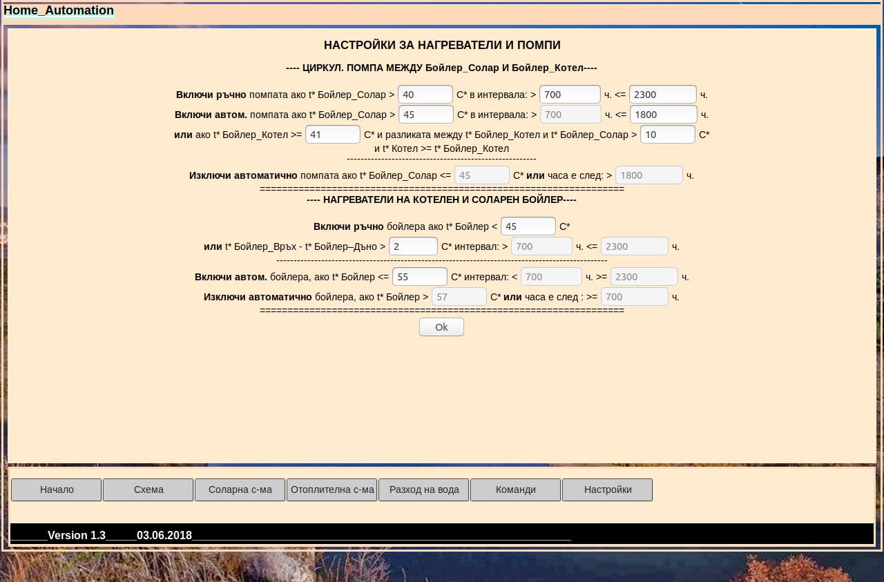

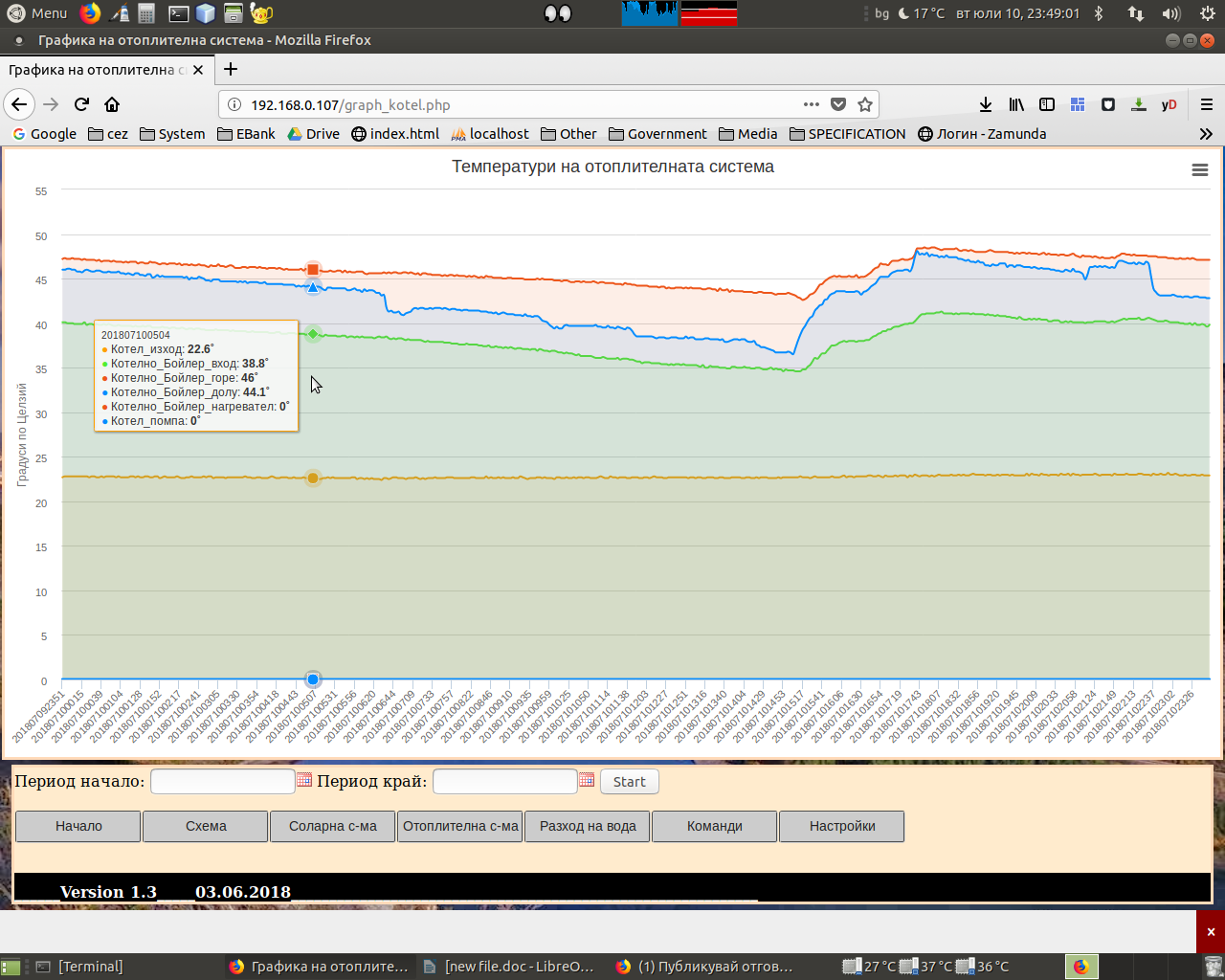

Линк към самата система няма как да дам по причина, че тя работи в реално време и позволява дистанционен контрол от всяка точка през интернет, чрез директни команди към изпълнителните органи управляващи нагревателите на бойлерите, помпите и клапаните на кръговете на поливната система, както и задаване на изменения в настройките за ръчен и автоматиче режим на самата система, но, ако намеря време, ще подготвя демо версия на резервен адрес, на който да може да видите как работи системата.
Ето още снимки на екрана за настройки на системата и графиката за отоплителната система, както и екрана на локалния линукс сървър:
Понеже форумът е направи сам, за всеки, който има интерес, ще предоставя допълнителна информация и помощ за да си изгради сам такава автоматизирана система.
