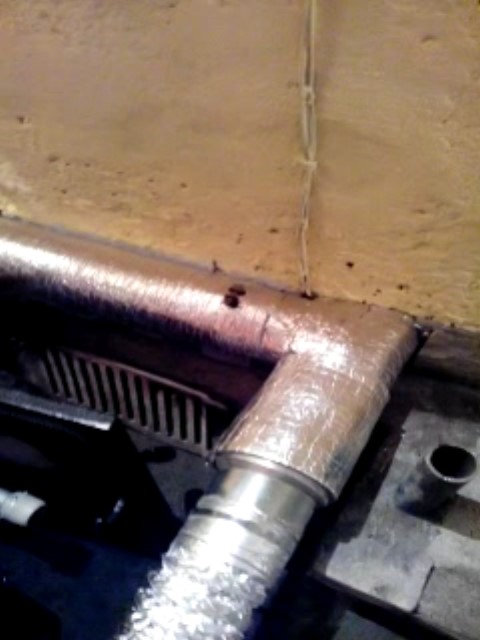

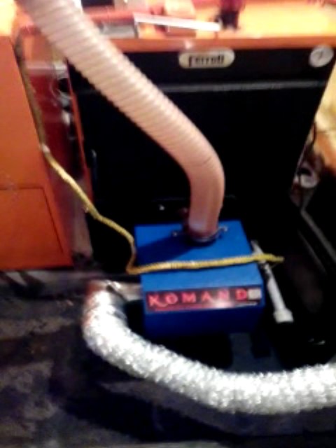

Направих извадка от кадри от един видео файл с идея да тук пусна тук като снимки.
Надявам се да се получи....
Горелката-котел-въздуховод

каминен вентилатор до 70 градуса
вентилатор -каминен до 70 градуса
