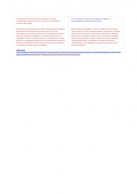

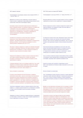

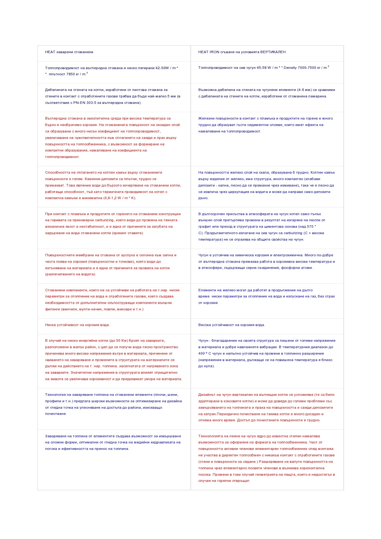

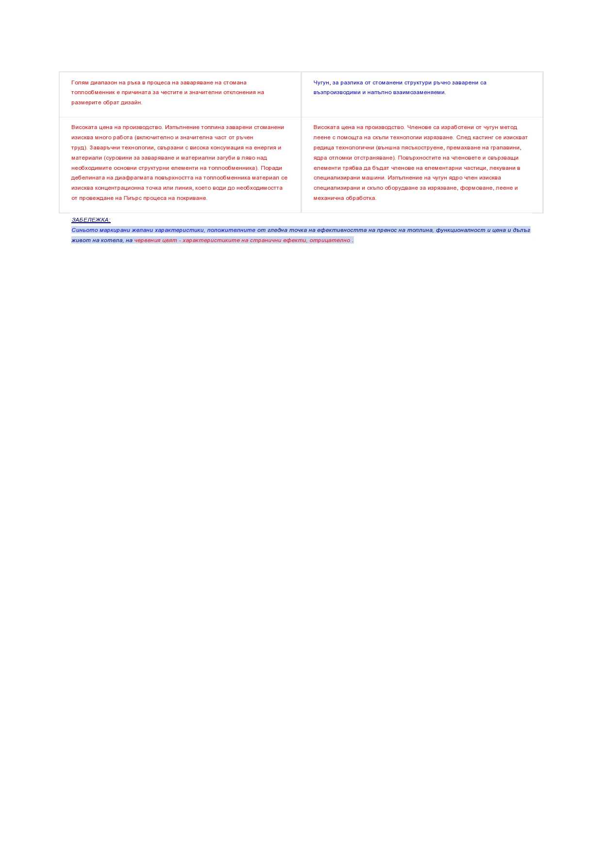

Преди спора да продължи ,малко повече информация,която предполагам ,ще бъде интересна за всички.

Естествено ,че е с преводач.И това ли те впечатли най много.Щото тия всичките неща ти си ги знаеш.А това например ,че котел с дебелина по малка от 5 мм,не може и да припари на европейския пазар?В България е пълно с турски котли на страшна цена,ама с ламарина от 3 мм.И какво става на 5 тата година?Купуваш си нов котел или тръгваш да го заваряваш за да ти изкара
още 2 години.

Radoslaw написа:Точно затова Грейко тежи 250кг без горелката, а не разчита да компенсира малка топлообменна площ с тънки стени
