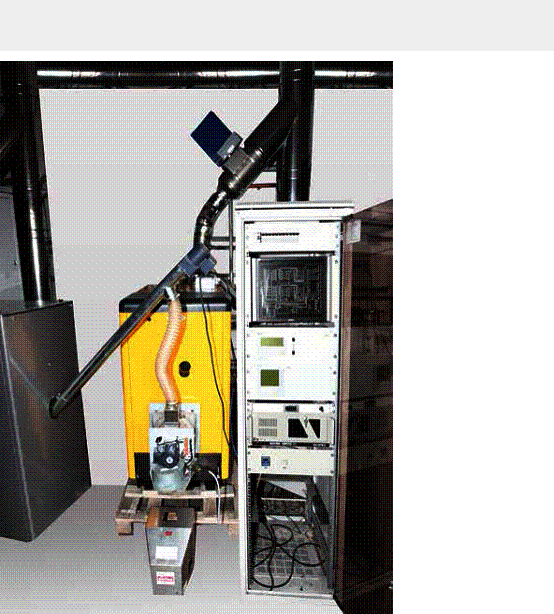

Съжалявам ,че се повтарям(бях показал снимката и преди)Просто как се прави ,изследването на един котел.Май не е точно газоанализатор.Колегата @vrangelov и го каза.НЕЗАВИСИМА ,СЕРТИФИЦИРАНА ЛАБОРАТОРИЯ.Има ги в Турция,Чехия ,Полша.Дотогава ,каквито и данни да давате,няма да са меродавни и няма да са истински.Ина торча и на грейко и на всички останали български производители са изсмукани от пръстите.

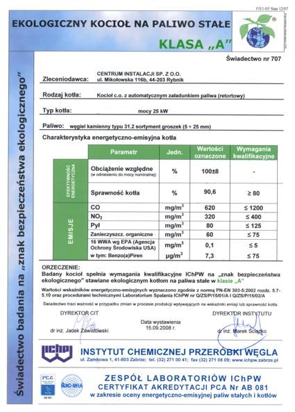

Бих искал да видя нещо такова

Ми Радославе, що не викнем поляците с лабораторията, да мерят и Грейко, и Торч, и квот се сетим друго...не мисля, че ще е скъпо, то няма кво и да е скъпо де, ще им платим , по-скоро бизнесмените да им платят, пътя и леглодните, и те така :)
Некви хартийки се размятат нагоре-надолу...

Ми Калине,Първо ти и болшинството в Форума се научете да водите спора Цивилизовано.това че моето мнение не ти харесвва и не съвпада с твоето,не означава ,че трябва да се надсмиваш над това ,което съм написал.Ами да си направят изследването аз ли трябва да им го направя?Сигурно с печалбата само от една горелка ,ще могат да си го позволят.
