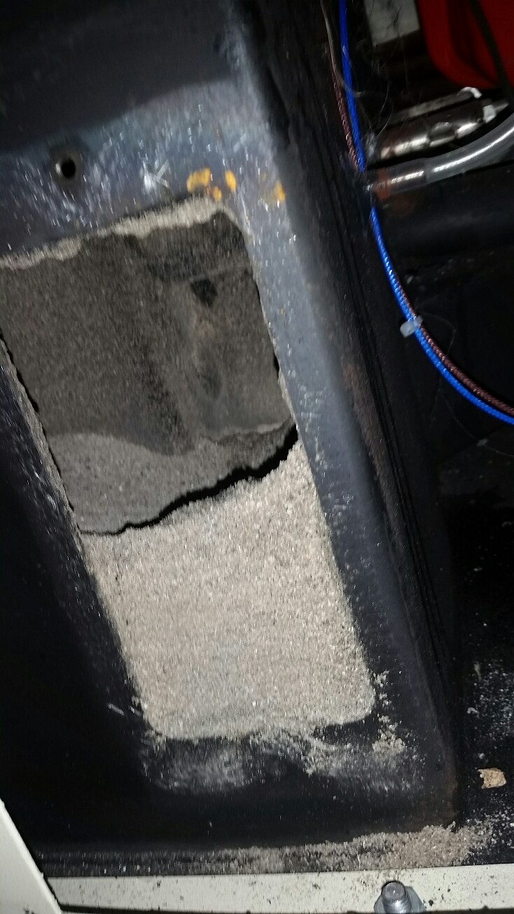

ТиАс написа:С прахосмукачка става най лесно и аз чистих вчера задължително чисти и страничнитеnikrum написа: Ето нагледно тръбите които са за почистване с шомпол от горе и отдолу от горивната камера.Вижда се в дясната част има тапа от пепел.При мен се наложи след 60 торба защото започва да вдига темп на димни газове и топлообмена с водната риза е по слаб и вдига разходКолко пъти в зимния сезон почиствате камините?Аз до сега не бях я чистил по простата причина,че техниците ми казаха,че това може да не се наложи през сезона,но днес след появата на грешка ''аларма/сервиз'' и позвъняване на техниците,ми казаха,че това означава,че трябва да почистя камината.Отвих отгоре големите болтове,имаше доста пепел,но камината не тръгна.Утре ще чистя страничните отвори и след това кюнците да видим какво ще излезе.Иначе до сега разхода ми е почти 3 тона от октомври без почистване на каквото и да е.
