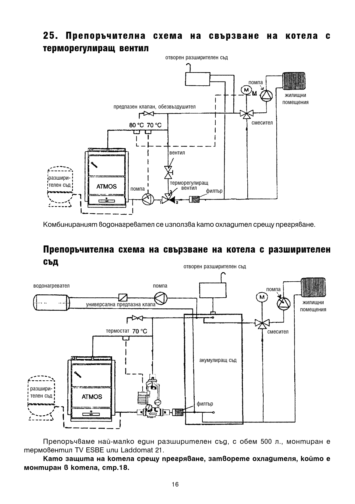

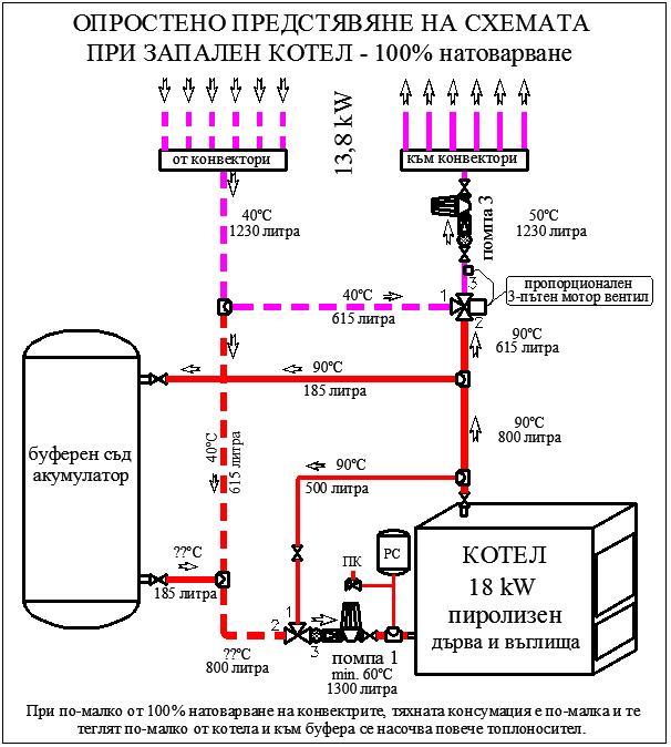

Здравейте, Понеже съм нов в тази материя, а в момента ми е на дневен ред решаването на отоплението на къщата искам да попитам някой неща ....
Събирайки информация за това какъв пелетен котел да си избера ,последно се спях на варианта Грейко. Изчетох всичко от край до край в тази тема от форума и...останах с впечатлението че ще е добре в схемата да се сложи и буфер . Пообиколих няколко фирми за подобна дейност за консултация и ...изпаднах в объркване и размишления....
От темата за Буфера разбрах че има поне два варианта по принцип .:
Единия е по схемата на Антон от 1-ва страница -където първо се топлят радиаторите, след това буфера .
А другия е по схемата на Ккостадинов стр.7.(имам в предвид втората схема с буферния съд) където за да се стоплят радиаторите трябва първо да се стопли буфера.
Въпроса ми е трябва ли плътно да се придъжам към тези схеми в часта им с трипътните вентили. Питам защото навсякъде ме убеждават, че били излишна работа понеже котела бил на пелети, а освен това връщащата се вода от радиаторите и буфера щяла да бъде с достатъчно висока темп. за да предотврати конденз. Освен това понеже ще съм само с радиатори не е било необходимо трипътен вентил за тях тъй като не е необходимо да се гони фисирана температура за разлика, ако се ползват конвектори .
Пиша в тази тема защото искам инсталацията конкретно да бъде съобразена с този модул (котел и горелка Грейко ) и да се отчатат конкретните особенности.

Я кажи какво ще топлиш?
LazarGanev
- "Велик майстор"
- Мнения: 15121
Мисля, че няма да имаш проблеми без буфер
LazarGanev
- "Велик майстор"
- Мнения: 15121
Ако се окаже, че има нужда винаги можеш да добавиш буфер
