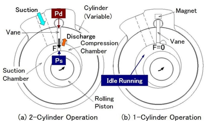

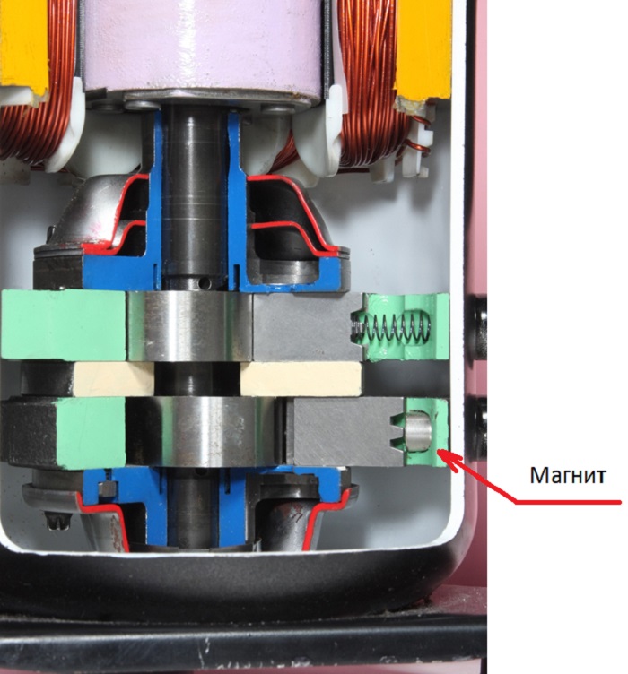

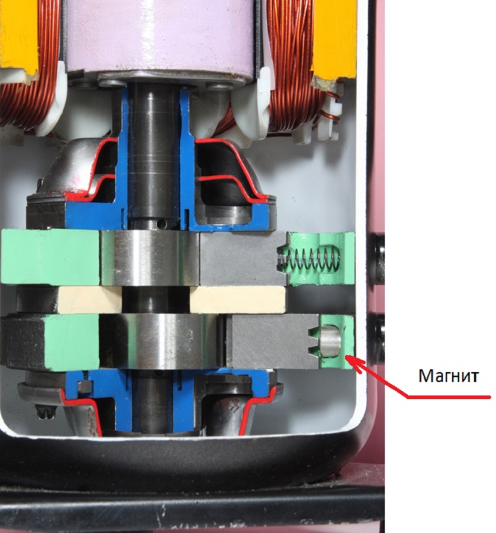

6osi6 написа:
Boyan написа:
ще ти обясня как работи сниманият от теб ротационен компресор
Как работи?
Няма голям и малък цилиндри . И двата са съвършено еднакви с цел перфектен баланс на системата .
Горният му изглежда на Ахмаков по-голям , защото неговата чугунена отливка е същевременно и крепежният ринг , който се заварява за външният корпус на компресора.
Съответно долният не е крепежен и неговата отливка се прави по-малка , за да се намали сумарната маса на компресора . Отдясно на снимката стига до външната периферия , защото там е входящият му щуцер и леглото на четката .
Двата цилиндъра изпускат газа в един и същ обем – във корпуса на компресора . Няма вариант двата цилиндъра да станат последователни .
Долният цилиндър е този , който спра да помпи . Но не защото се байпасира , а защото се привежда в режим на празен ход .
Принципа изглежда сложно , но всъщност е много прост .
При ротационните компресори във всеки цилиндър има два обема , които са разделени от плоска пластина (четка или на английски vane )
Според диференциалното налягане между входа и изхода , притискането на четката към ротора се променя .
От вътре и действа налягането в цилиндъра , а от вън налягането в корпусът на компресора .
Резултантният вектор е насочен навътре към ротора .
Четката на горният цилиндър се натиска допълнително от пружина .
Горният цилиндър не може да се изключва.

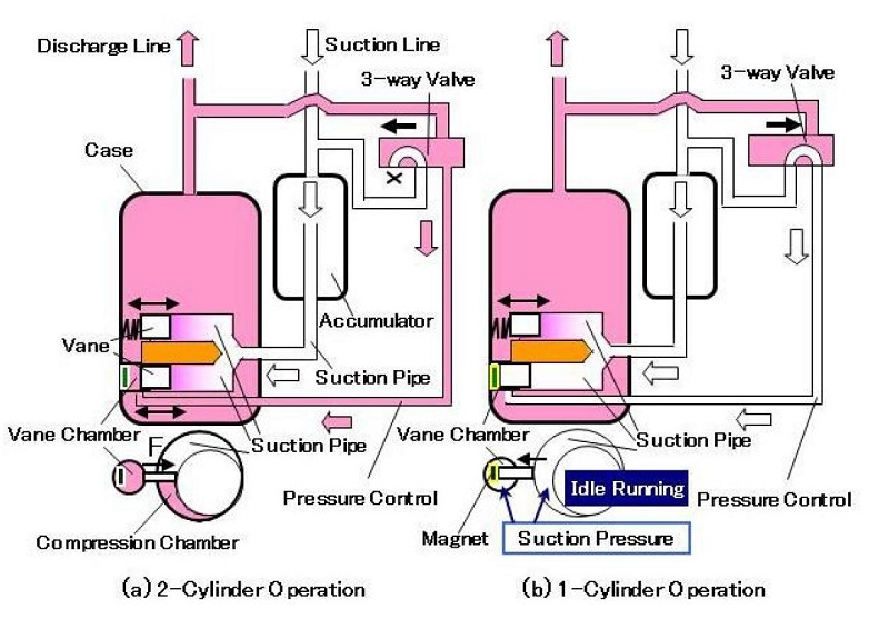

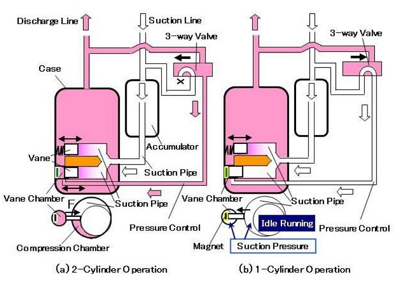

Четката на долният цилиндър няма пружина . В края на нейният ход има мощен постоянен магнит . Когато на входа на долният цилиндър се подаде налягането от изхода на компресора (входа се свърже към нагнетателната линия ) , силите на натиск върху четката се изравняват и тя вече не се притиска към ротора . Тогава магнита я захваща и държи в горно положение (на първата рисунка фиг (б)) .
Вече няма кой да дефинира зони с ниско и високо налягане в цилиндъра и този цилиндър се върти на празен ход.
Съответно когато входа се свърже пак към смукателната линия , външната сила надделява , четката се откъсва от магнита и цилиндъра пак започва да помпи .
Процеса е със хистерезис и за това е надежден и стабилен .

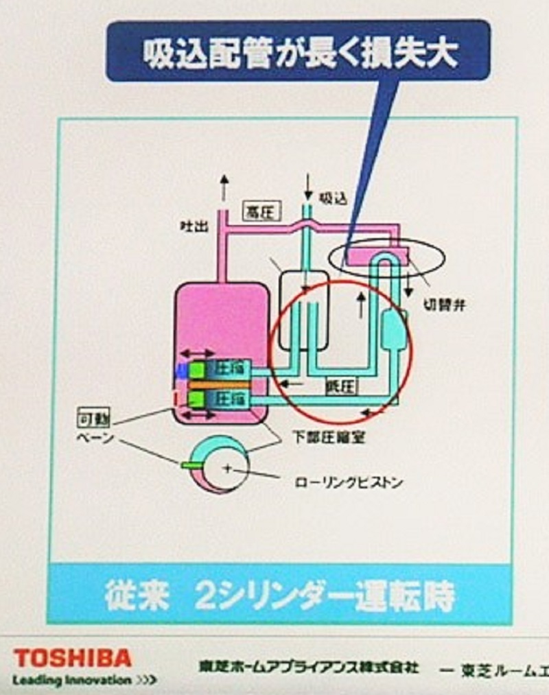

По-късно Тошиба въведе един още по-хитър начин за управление на долният цилиндър .
При него четката и магнита са в обособена камера , в която се подава или високото или ниското налягане и по този начин се притиска или освобождава .
Смукателните входове тук са обединени в общ вход и свързани винаги към линията на ниското налягане .
И при тази схема няма никакъв начин двата цилиндъра да станат последователни.
По-хитрото в случая е , че вече превключващите тръби и вентил могат да са по-малки .
