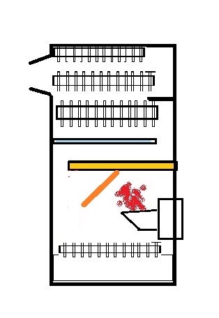

Интересно... това описание на ефекта за подобрената ламбда ме навява на мисълта за малък размер на плочата спрямо пламъка... вероятно остатъчният кислород се движи успоредно с пламъка и не успява да се смеси .. а когато има височина все пак намират пресечна точка.. Може би ако е по голяма плочата и евентуално с обратен ръб.. като паничка.. ще концентрира в едно пространство и газове СО и кислород ..

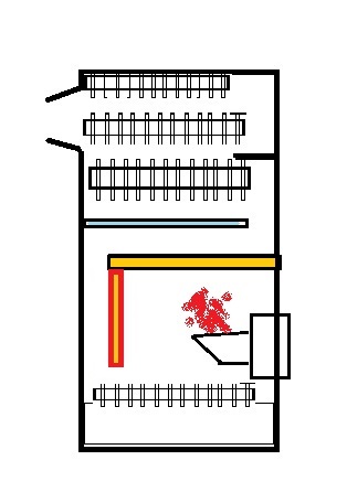

Evgeniy написа:Нямах много време за мерене, защото е топло и сравнително бързо мина през степените, утре продължавам. Ето сечението на котела - горната и прдната плоча са шамот. Сега махнах предната - в червено.Много тежък режим е бил.. Аз ако бях щях да скъся на първо време тази червената на половина..с наклон от 45 градуса и да се изравни с горната част на горелката.. така ъгъла стане поносим.
Моят също е тежък и обръщам пламъка на 115-120 градуса.. и е добре обаче.

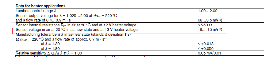

6osi6 написа:На LSU 4.9 и дават 2 минути загряване преди калибриране в атмосферен въздух, но тя е "бърза". На една друга сонда и дават 3 минути, която е бавна спрямо LSU 4.9.Благодаря за титлата.. Не е важно за 2 или 3 или 5 мин загрява.. Тя в свободна среда загрява над 350 гр, .. опорните точки от диаграмата би трябвало да се четат при 220 гр. за тази сонда . това е температура когато е обтичиана , дали с газове дали с чист въздух... тя се охлажда до тази температура..
Но, ти bobi, си професор
А когато е в просто загрята но неохладена от обтичащи газове , не са верни опорните точки.. Ето виж: за 20 гр. на въздуха просто в спокойна среда и дават от -9 до -15 миливолта..
Ами сам се сещаш как се изменя една графика с такава неяснота колко точно да избереш..
Всичко това е вярно защото го измервам за всяка сонда на практика...
LSM11 Tem.png (28.23 KиБ) Видяна 2642 пъти

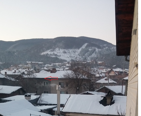

6osi6 написа:Между другото, коминът ти е под нивото на сградата, така че газовете идват в къщата, а не над нея. Промени горенето, за да не се тровите. Чети защо се рециркулират газове.6osi6… Мислех да не отговоря на несполучливият опит да влезеш в спор в нова посока… Но заради четящите форума ще отделя време и по-напиша това онова..
Първо … ЗАЩО ПЛАЧЕШ НА ЧУЖДИ ГРОБИЩА… коминът нисък, висок си е мой.. по нисък е от къщата но е извън къщата на 5 метра и срещу ъгъл на сградата.. така че сградата не му влияе , а е по високо от съседните постройки.
Второ . Естественото течение отнася пушека в обратна на сградата посока.. ( снимка ти пускам от тази сутрин) и да пада нещо от азотните оксиди не падат на главата ми а на 5 метра встрани.
