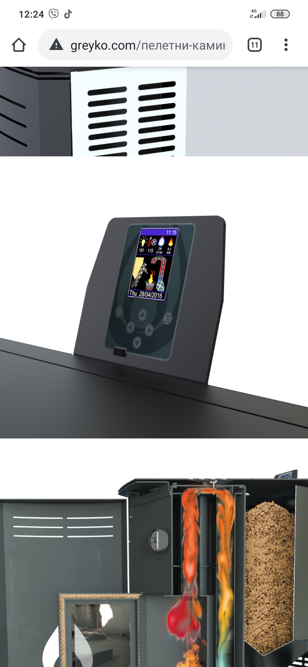

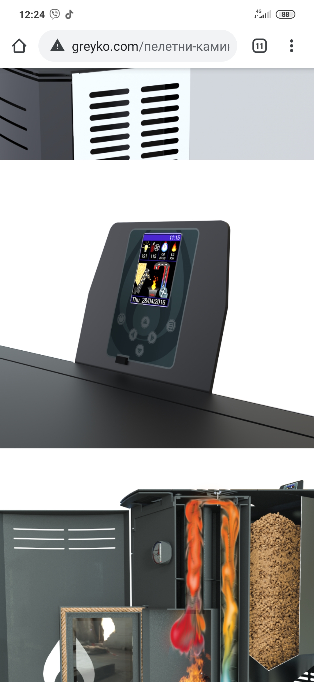

Jordan.jordanov.86
- помощник
- Мнения: 15
Искам да попитам на този контролер на грейко бижу 16 кв може ли да се сложи wifi модул и къде точно се свързва ако може защото гледах един е само като платка
slaviyakov
- Мнения: 102
вт дек 15, 2020 12:58 amJordan.jordanov.86 написа: Искам да попитам на този контролер на грейко бижу 16 кв може ли да се сложи wifi модул и къде точно се свързва ако може защото гледах един е само като платкаМоже,отзад на контролера има две гайки развиваш, сваляш пластмасовия капак и ръгаш wifi то директно към платката има си обозначено място. Цената беше около 100тина лв ако не се лъжа
